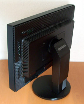

Ich bestell mir dann noch ein 200x100 zu 100x100 Vesa Adapter damit ich den Ständer vom meinem alten Samsung 245b Plus dranmachen kann, dann ist er wohl perfekt :D

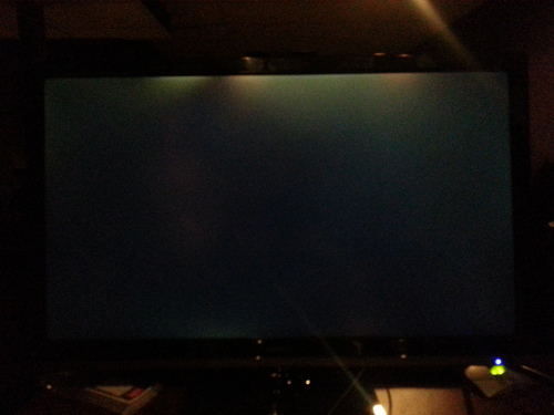

Beispielbild vor dem Fix
und danach
Man muss aber dazu sagen, dass das Problem nicht so extrem ist wie man immer auf Bildern sieht. Back Light Bleed lässt sich in den meisten Fällen aber beheben.

Wenn man sich die Bilder vom Monitor von selvin86 anschaut, sehe ich ein schwarzes Kreuz mit 4 Lichthöfen,
das wirkt auf mich eher beängstigend als ermutigend einen derartigen Monitor zu kaufen.
1) Backlight Bleeding kann man ja noch mit Tape reduzieren aber was ist mit PLS Glow und Flashlights?
2) Gibt es überwiegend homogen ausgeleutete Monitore ( "gleichmässig schwarz" ) oder sind die Bilder von selvin86
doch eher der Regelfall?

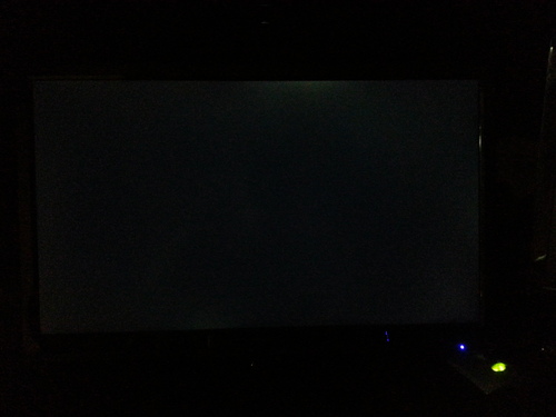

Solche Fotos stellen die Realität meist extrem übertrieben dar und selbst geringe Abweichungen in der Ausleuchtung werden sichtbar. Zum Vergleich habe ich mal meinen Qnix aufgenommen (per Handy), den ich als überwiegend homogen bezeichnen würde:
Was man für einen Monitor bekommt ist Glückssache. Die meisten haben aber kaum Back Light Bleed und wenn doch läßt es sich fast immer verbessern durch den Tape Mod bzw. das Verbiegen des Panel-Metall-Rahmens.

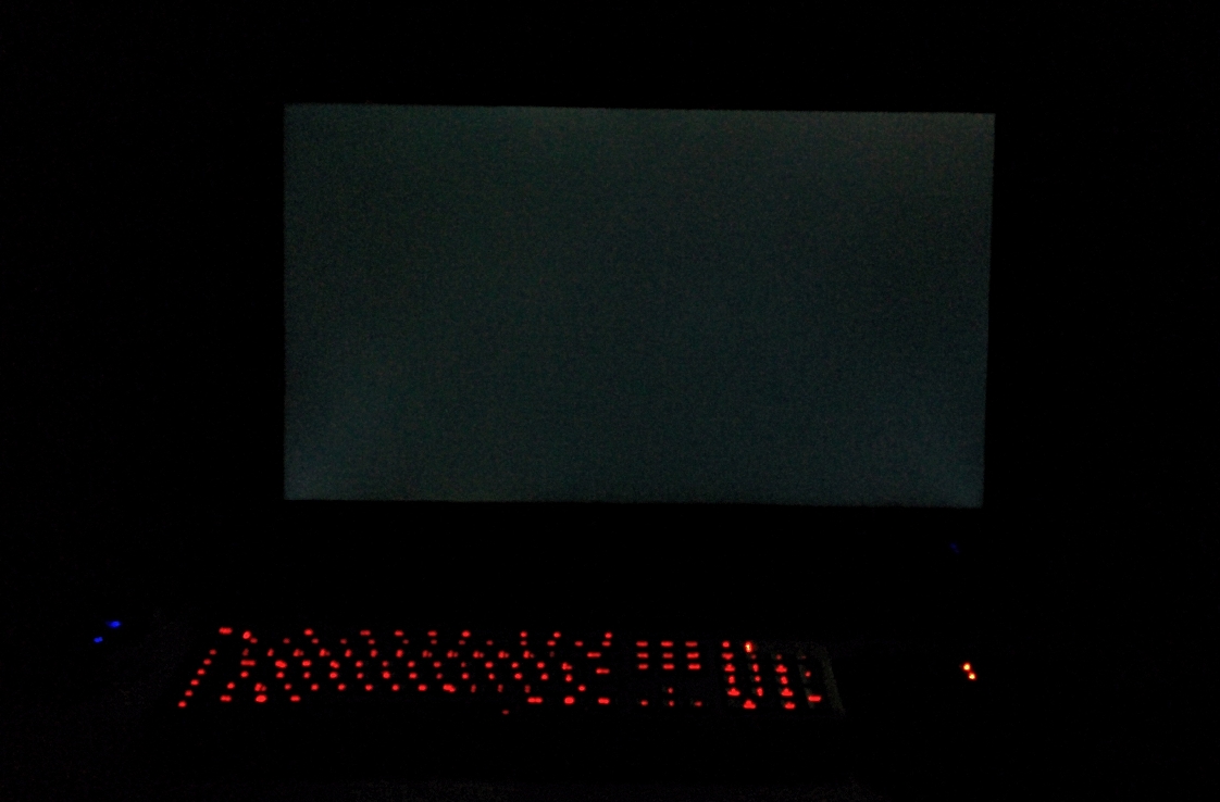

Was meinst du mit PLS Glow bzw. Flashlights? Ich weiß nicht genau ob das PLS Glow ist, aber bei mir wird Schwarz heller, wenn man diagonal darauf schaut. Das heißt die unteren beiden Ecken sind leicht erhellt bei normalem Sitzabstand. Ich hatte vorher ein TN Display und mir war das vor dem Wechsel nicht bewusst. Ich werde mich aber daran gewöhnen, schätze ich. Wenn man sich andere Panel Technologien anschaut, ist IPS bzw. PLS da allerdings noch das kleinere Übel:
wenn du nicht aus 10m entfernung mit dem fernglas auf den monitor siehst bist du de facto nicht "gerade" davor. an einem VA hast du am rand ein höheres gamma, beim TN oben dunkel und unten hell und am IPS in der diagonale helleres schwarz und das kann man bei normalem sitzabstand immer sehen, selbst wenn du direkt davor sitzt, deswegen macht der blickwinkel sehr wohl einen unterschied.
