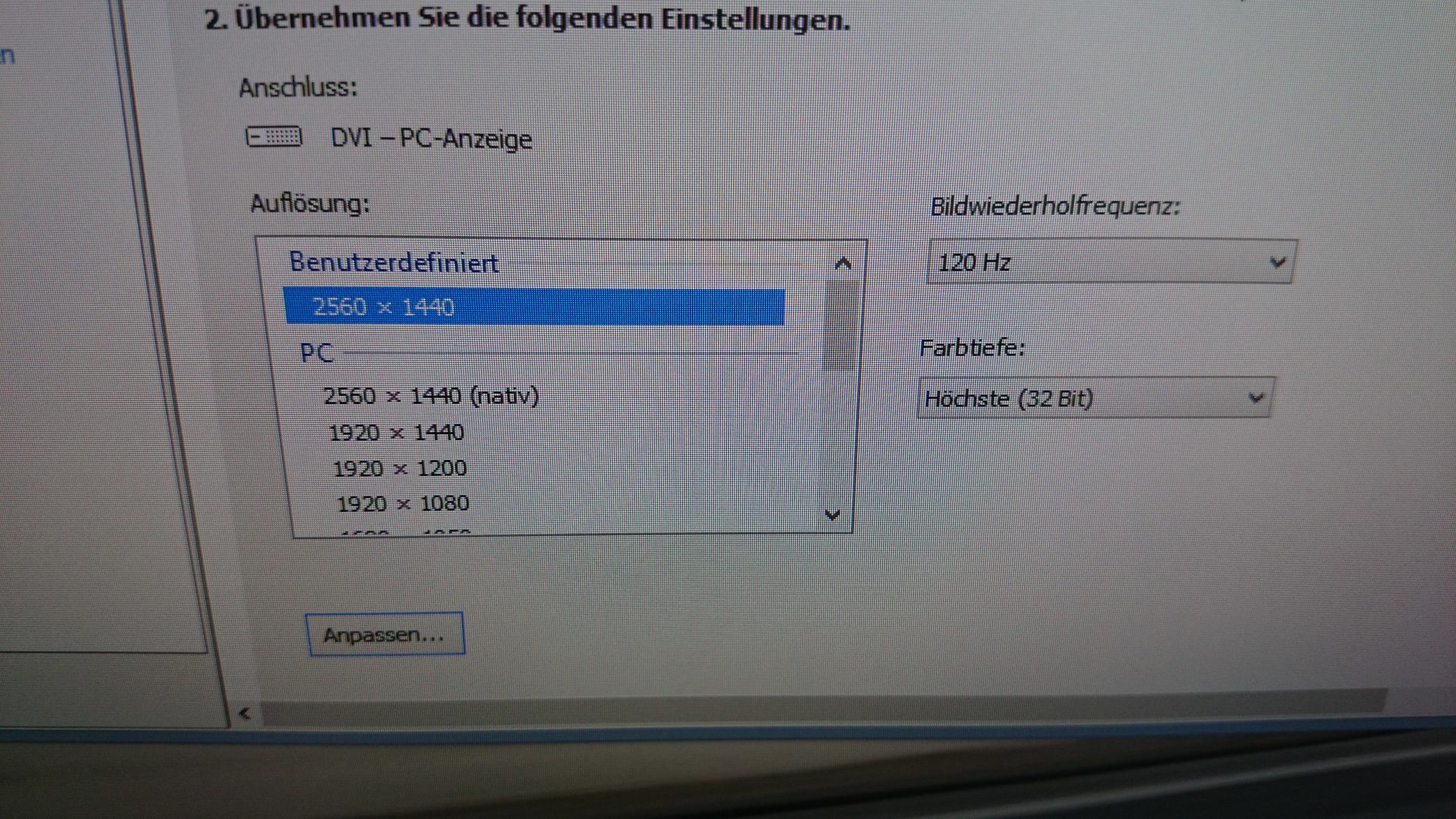

So da ich ja jetzt warscheinlich herrausgefunden habe, woran es bei der GPU-Aufskalierung liegt, habe ich mal eine weitere Frage.
Wie macht Ihr das jetzt mit den unterschiedlichen Auflösungen und Hz-Frequenzen in Games. Wenn ich jetzt mal ein Spiel in 1920x1080 Spielen will, muss ich erst die Auflösung von 2560x1440@110Hz auf 1920x1080@96Hz einstellen, damit die dann auch im Spiel so übernommen wird. Würde ich das Spiel mit 2560x1440@110Hz starten und dann ingame auf 1920x1080 stellen, wird das Bild ja wieder "zentriert " angezeigt, weil nur bei 96Hz das Bild durch die GPU-Aufskalierung im Vollbild angezeigt werden kann.
Ich hoffe Ihr konntet mich verstehen und würde mich echt freuen, wenn ihr mal schreiben könntet, wie ihr das so macht.

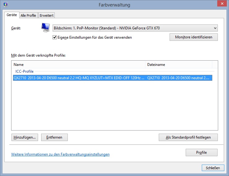

nein .. du musst in die farbverwaltung von windows rein
dort das icc profil laden, dann reiter erweitert, und unten auf systemstandards ändern
dort dann das profil einfügen (für den monitor) - dann siehst du die änderung

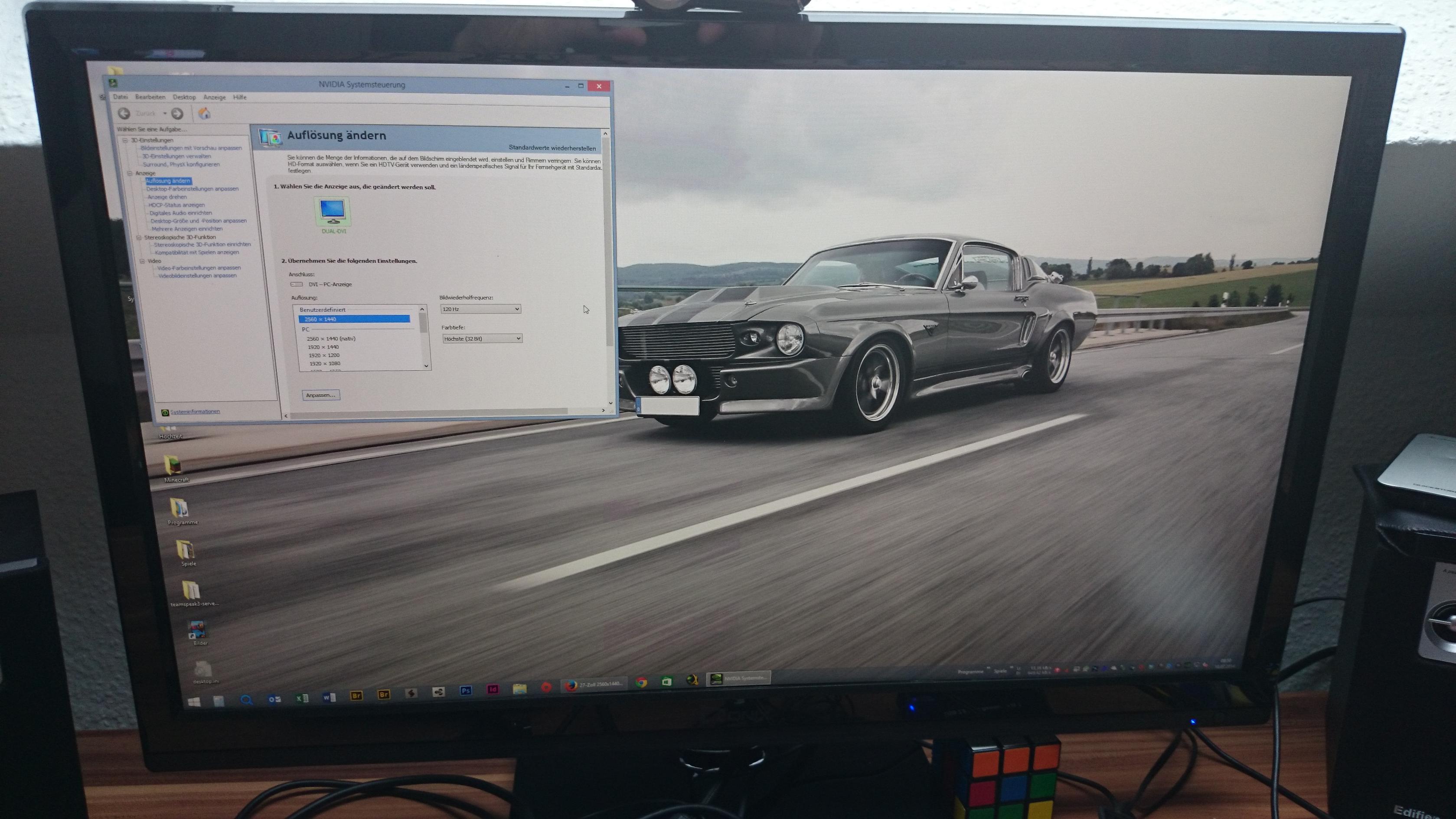

So nun ist es soweit. Ich habe meinen neuen endlich bekommen.
Ausgepackt, angeschlossen und Wow!
Kein Bleeding, keine toten Pixel, 120Hz ohne zu Murren.
Als Farbprofil habe ich eins aus dem [Official] The Qnix/X-Star 1440p Monitor Club von overclock.net genommen.
Passt soweit denke ich.

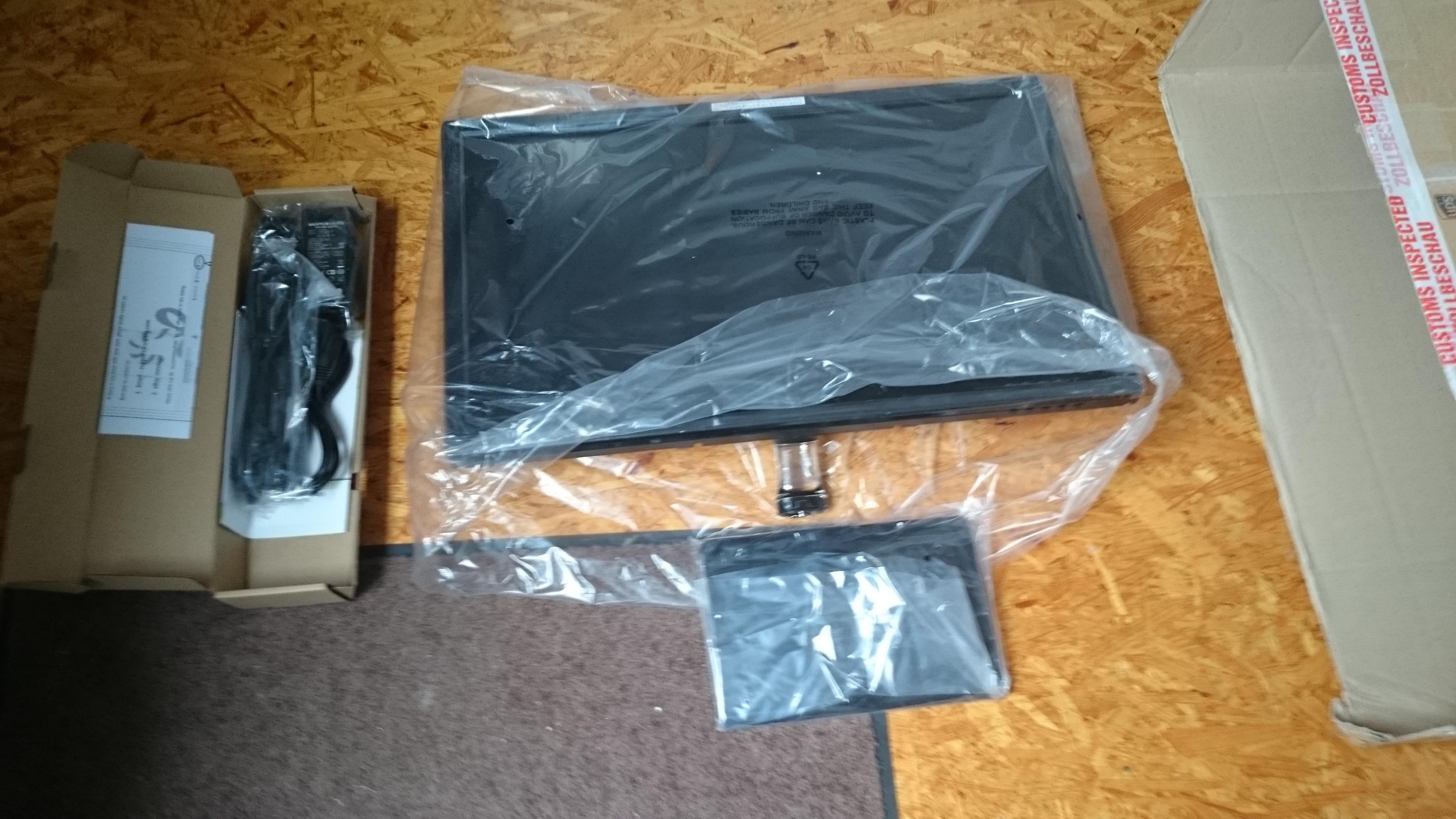

Anbei ein paar Bilder :
Verpackung :
Monitor und Zubehör :

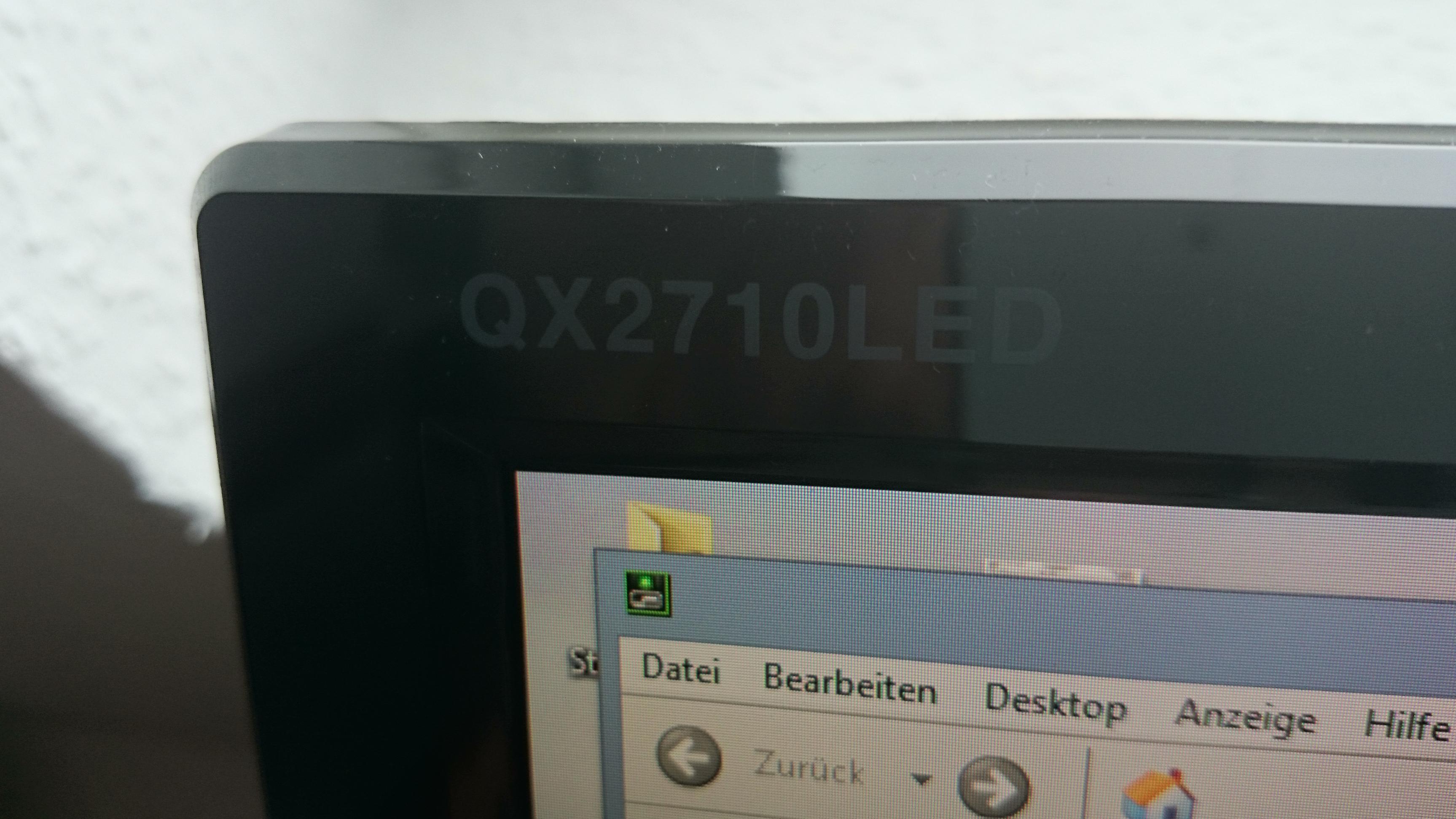

Monitor aufgebaut und angeschlossen :
Einstellungen :
Ich freu mich!

Also ich verwende das Farbprofiel für die 110Hz von Yasamoka ICM profiles und bin eigentlich recht zufrieden damit. Ich habe das Bild noch über das Catalyst Control Center etwas heller gestellt (Gamma auf 1,25 und Kontrast auf 105)

Nochmal kurz zu der GPU-Aufskalierung im AMD Catalyst Control Center, ich kann jede Auflösung in 60Hz, 96Hz, 110Hz und 120Hz mit Vollbild einstellen, nur die Auflösung 1920x1080 und 1920x1200 kann ich in 110 und 120Hz (60Hz und 96Hz funktionieren) nicht auf Vollbild skalieren lassen. Hat niemand den selben Effekt mit seiner AMD Grafikkarte? Habe es auch schon mit dem 13.12 und den aktuellen 14.4 Treiber versucht bei beiden das selbe Ergebnis.
Kann es an dem Treiber von hier liegen? Ich verwende den Voreingestellten (120hz110hz96hzmonitordriverusingmy120hztightenedtim.zip 1k .zip file )
