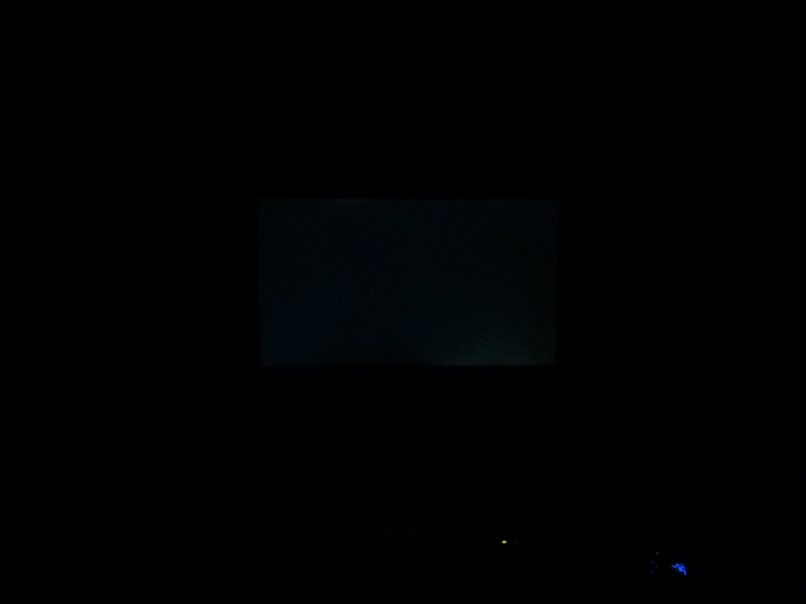

Hier übrigens mal ein Bild von der "hellen Ecke" unten rechts. Ist auf dem Handybild leider nur grau, in echt geht es eher ins hellgelbe und fällt halt insbesondere nachts auf oder bei Filmen mit schwarzen Balken oben/unten.
Das BLB unten mittig ist wie gesagt komplett weg und am oberen Rand (linke Hälfte) nur noch mit Mühe zu sehen, da hat der Tape-Mod also gut geholfen. An der Ecke hat es aber nix geändert und ich frage mich echt, was das ist.
