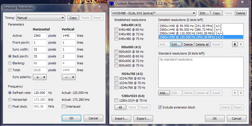

hammelgammler schrieb:Mit den Timings die ich gepostet habe ist 120Hz bei dir nicht möglich?
Kannst Du bitte ein Bild von Deinen CRU-Einstellungen posten, ich habe da mehr Reiter als im NCP.
Dann kann ich Deine Timings auch gegentesten.

Bei 455MHz?
Kannst du eventuell mal die Timings posten?
Kann doch gar nicht sein, die bei ihm waren doch wenn dann 455MHz bei 117Hz, aber nicht bei 120Hz...

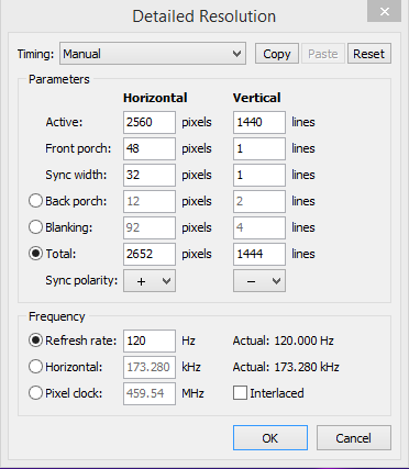

Xerkus schrieb:
Wow so tief kommt deiner??? :O
Krass, bei mir komme ich nicht tiefer als 2648MHz in der horizontalen bei 120Hz.

hammelgammler schrieb:Wow so tief kommt deiner??? :O
Jo, keinerlei grüne Streifen im Bild. Läuft sehr stabil mit diesen Timings. Was passiert bei Dir?
BTW.: Hast Du nicht an ICC Profilen für 120Hz gebastelt. Ich würde gerne mal Deins testen wollen?
PS.: GZ zu Deinen 4MHz

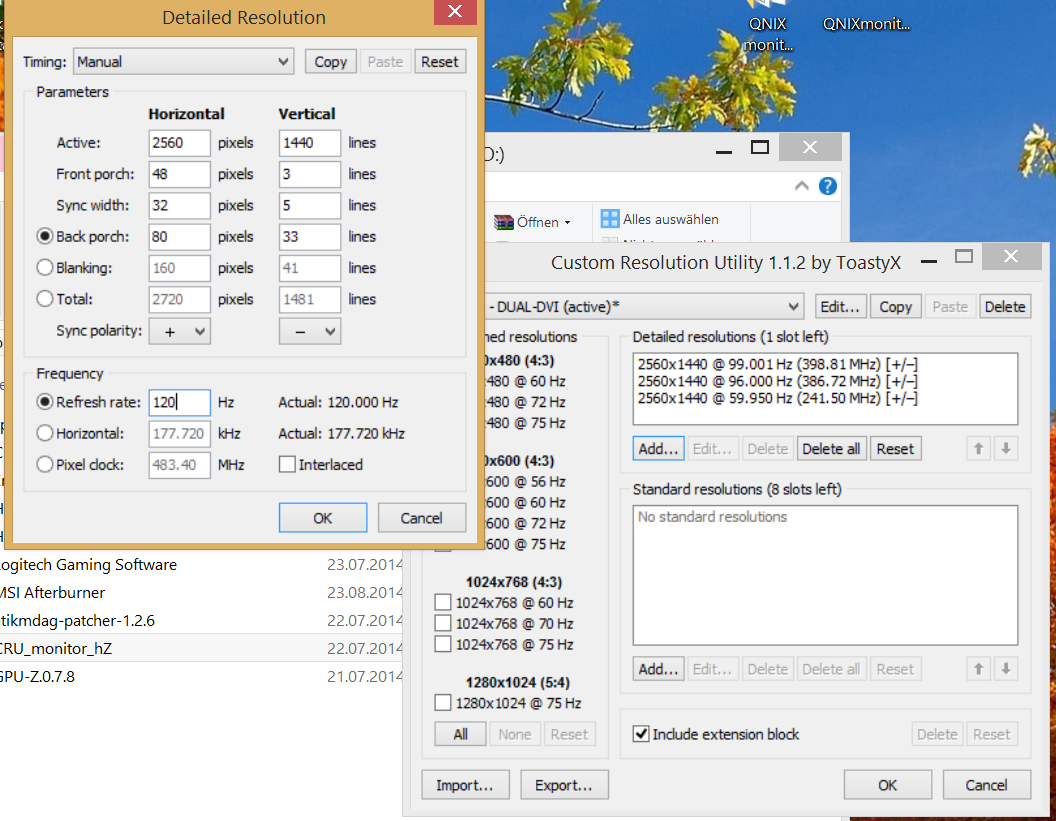

hhk schrieb:Bei 99 hz ist bei mir, mit neuem vergoldeteten ferrit-kern kabel, schluss.
Bei Dir geht mehr! Dein Pixelclock ist zu hoch. Versuche mal meine bzw. Bluesun311´s Timings (kannste für jede Bildwiederholrate nehmen).
Bis 450MHz ist das PCB spezifiziert. Je höher das OC, desto wahrscheinlicher werden Artefakte auftreten.

Xerkus schrieb:Habe mir ein 1m langes DVI Kabel für 8€ von ebay bestellt. Vergoldete Kontakte, angeblich doppelter Ferritkern, doppelte Abschirmung etc.
Läuft gut![]()
Hättest du zufällig nen Link zur Hand?
Ich denke das muss ich mir auch mal kaufen.
Wärst du eventuell so nett, und könntest einmal mit dem Standardkabel testen, wie weit du damit runter kommst in der Horizontalen?
Bei 2652 ist bei mir bei beiden Schluss mit dem Standardkabel, wenn es bei dir auch so sein sollte, könnte man sich "sicher" sein, das es am Kabel liegt.
Wenn es nämlich echt daran liegt, besorg ich mir auch ein paar davon, dann kann man wenigstens mit etwas besserem Gewissen 120Hz 24/7 fahren, denn die 5MHz "OC" machen dann denke ich auch nicht mehr die Welt aus.
Xerkus
- März 2008
- 130
hammelgammler schrieb:Hättest du zufällig nen Link zur Hand?
Kannste Dir erstmal sparen, sitze gerade mit den gleichen Timings vor dem Bildschirm, angeschlossen mit dem mitgelieferten Kabel.
Der Unterschied beträgt... 0!
Ist mal wieder Mr. Zufall mit dabei.
