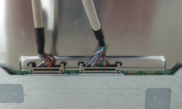

Hi,

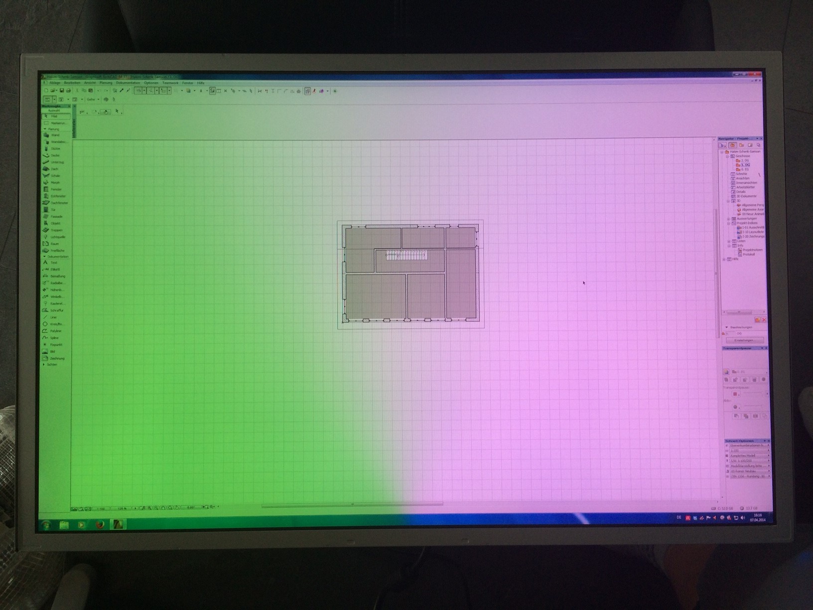

ich hatte mir damals im Januar den 30" Achieva QH300-IPSMS gekauft, ist ein super Teil gewesen, naja jetzt ist er hin bzw. zeigt mir sowas an:
Dann hatte ich kontakt aufgenommen wegen Garantie, waren super freundlich, haben wir sogar ein Ersatzteil geschickt, aber es hat leider nicht geholfen. Dann wollte ich ein neues Gerät von denen, da aber die 3Monate Dingsbum vorbei waren hätte ich selber die Versandkosten von ca. 100€ zahlen müssen, dies ist es mir aber nicht Wert.
Eine Platine hatte ich schon ersetzt, brachte aber nichts:
Der Fehler taucht immer mal wieder auf, hält sich aber wieder lange bis er weg ist. Netzteil ziehne hilft da auch nicht. Ich denke mal es hängt mit der großen Platine zusammen:
Vielleicht hatte diesen Fehler hier schonmal jemand, bzw weiß wie man dieses Grün entfernen kann.
Danke schon mal :)
Hm. Auf den Bildern ist nichts auf der Platine zu erkennen, riecht es als wenn ein Kondensator hochgegangen ist? Ansonsten würde ich auf das Panel selbst tippen. Ferndiagnose ist immer schwierig, ich würde mehr Druck bei den Koreanern machen, da sowas bestimmt nicht zum ersten mal passiert ist und man so den Fehler einkreisen kann.

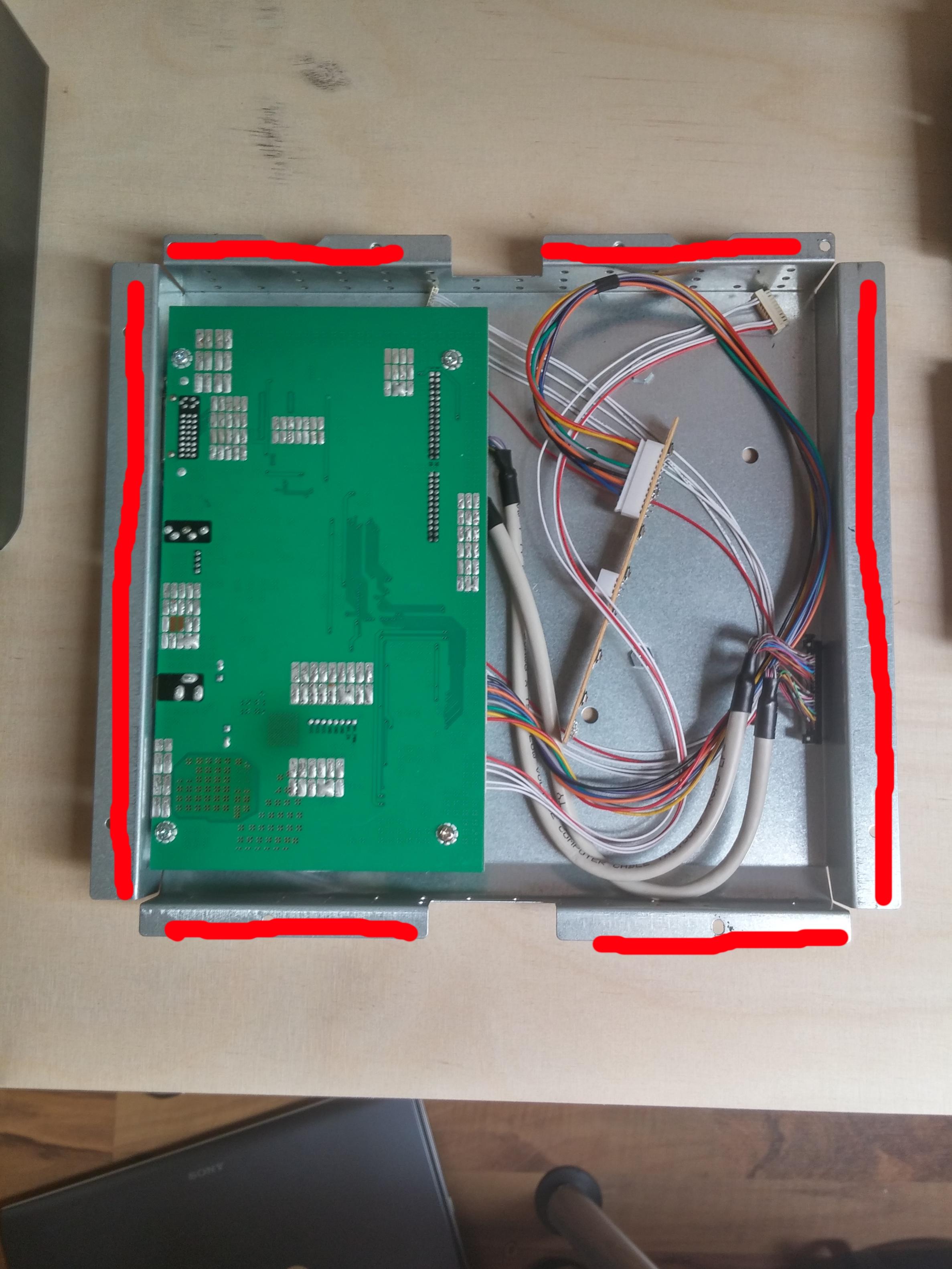

Hat jemand von euch schon versucht den Rahmen abzunehmen sowie hier beschrieben? http://www.overclock.net/t/1404407/...nt-after-debezelling-your-monitor-qnix-qx2710
Würde das gerne so machen, leider ist mir ein Verkleben mit Kunstharz nicht Professionell genug, da man diese nicht mehr ausseiander nehmen kann.
Ja habe ich bei mir gemacht. ^^
Dritter Monitor ist morgen auch fertig.
Ich habe allerdings nicht die Methode mit dem Kunstharz gemacht, da mir es ebenfalls zu doof war das man es praktisch nie wieder ab bekommt.

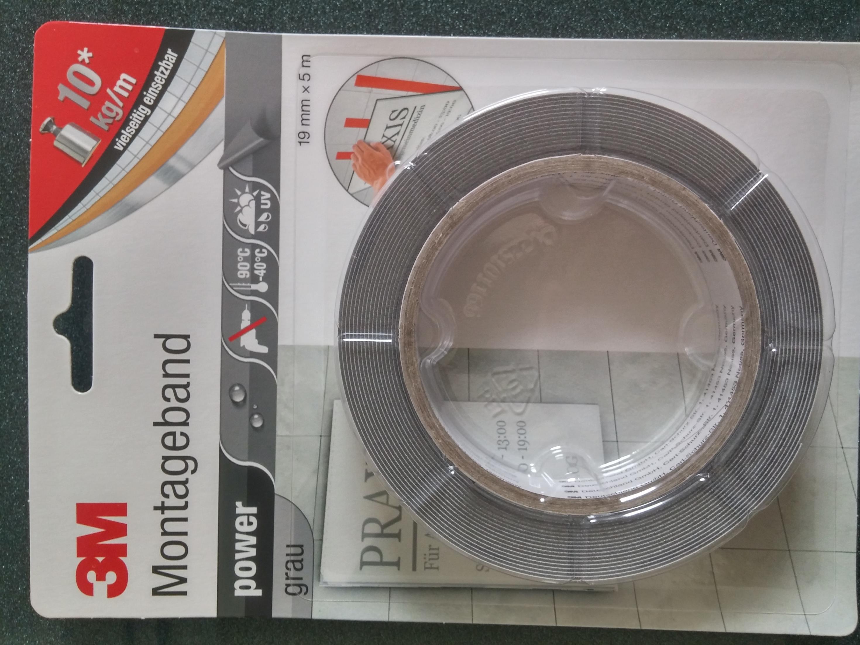

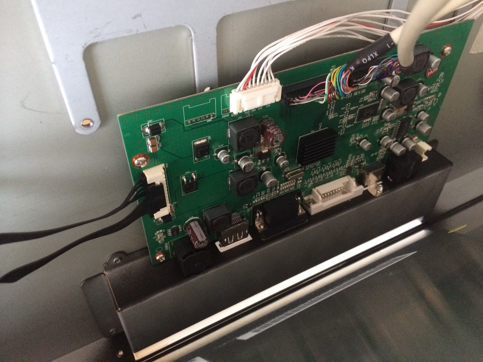

Habe dann zu doppelseitigem Klebeband von 3M gegriffen, welches pro m Band ca. 10kg halten soll, habe lediglich die PCB Box an den schmalen Rändern an das Panel geklebt, vorher noch geschliffen und mit Isopropanol gereinigt, bisher hält es.
Normalerweise sollte es auch weiterhin halten, an Fläche klebt da etwa 70cm Klebeband, also ca. 7kg bei idealen Bedingungen sollte es aushalten, das Panel wiegt so ca. 3,5kg.

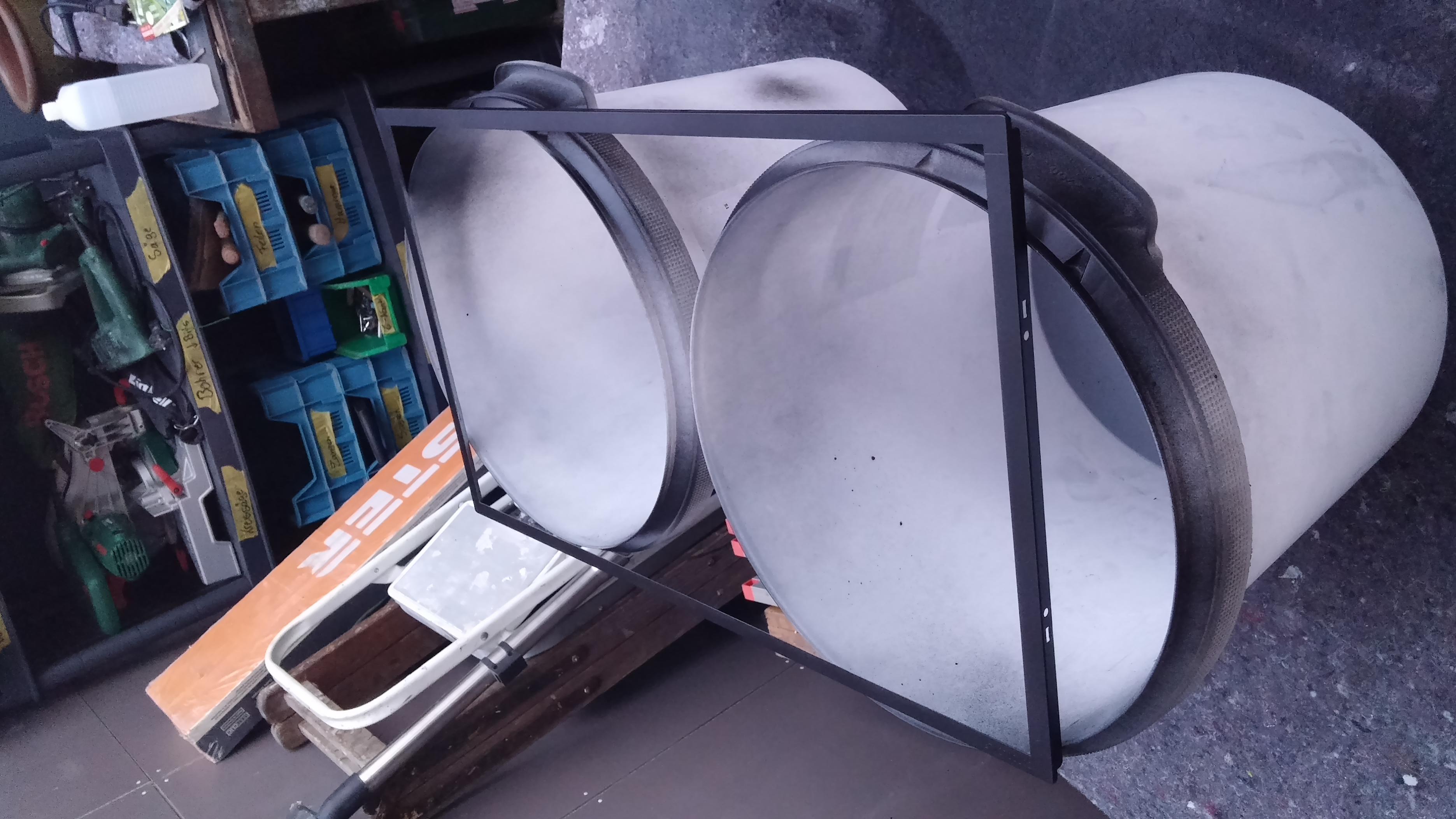

Habe den Rahmen dann vorher ebenfalls gereinigt, danach Grau grundiert, und dann mit Seidenmatt Schwarzem Lack lackiert (Sprühdose), pures/reines Matt finde ich ist schon too much, so sieht es ungefähr so aus wie das Panel. ^^
Sieht gut aus hammelgammler, hab auch an 3M gedacht, hab aber schiss das die Klebekraft nachlässt und die Dinger runterknallen und mir die ganze Elektronik rausreisen. Ausserdem habe ich eine Ergotron Halterung die ich oft verschiebe.
Scheint aber nicht wirklich keine Alternative zu den 2 Möglichkeiten zu geben, ausser eine eigene Backplatte zu Fräsen, worauf ich wirklich keine Lust habe.
Hast du die Elektronik nicht Isoliert um einen Kurzschluss zu vermeiden?

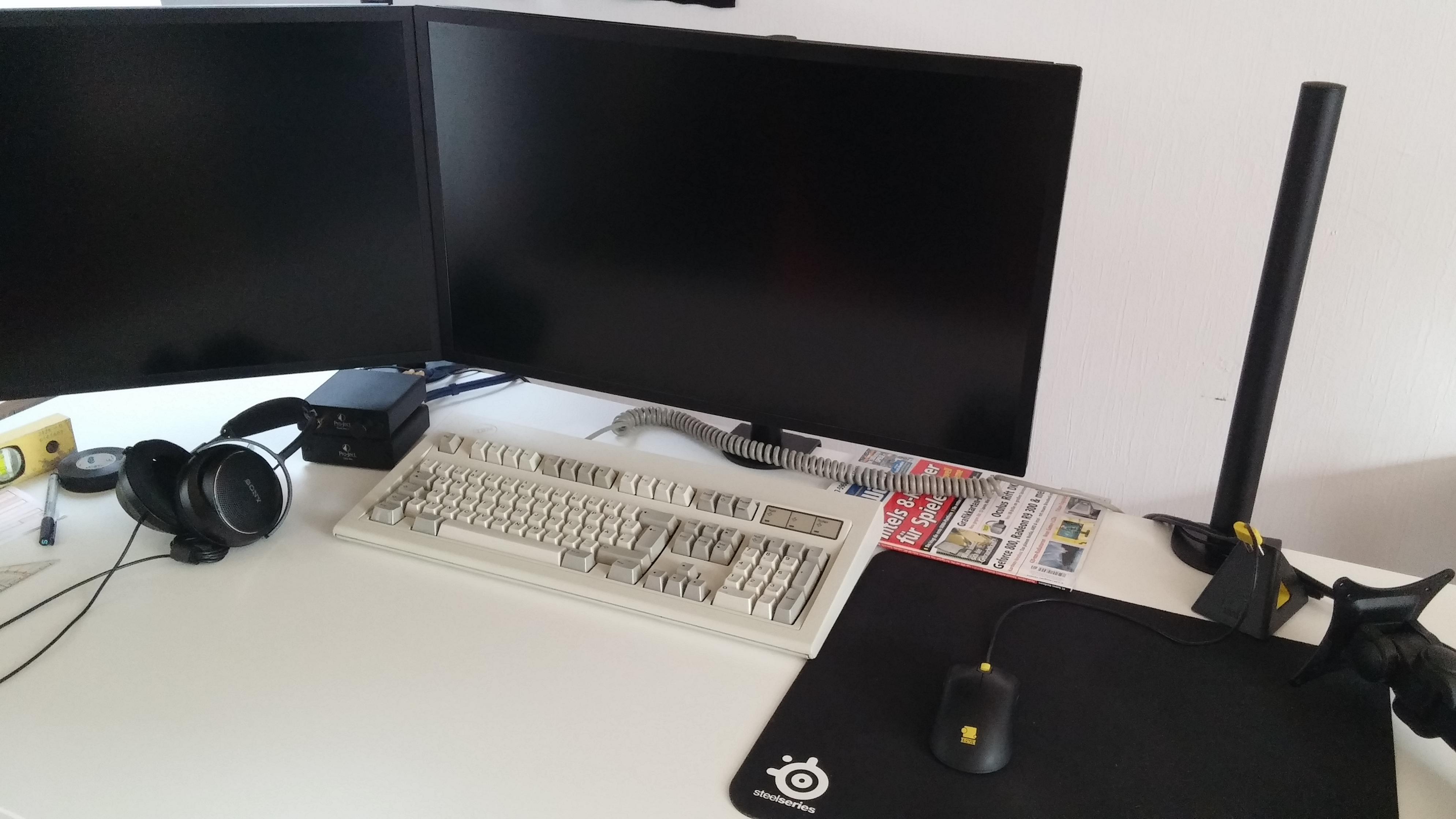

Damn, das sieht ja richtig geil aus!
Das 3 Monitor Setup musste dann nochmal mit mehreren Bildern hier verewigen.
Wie breit ist dein Schreibtisch, bzw. wie breit muss er sein, damit das mit den 3 Monitoren funktioniert?
