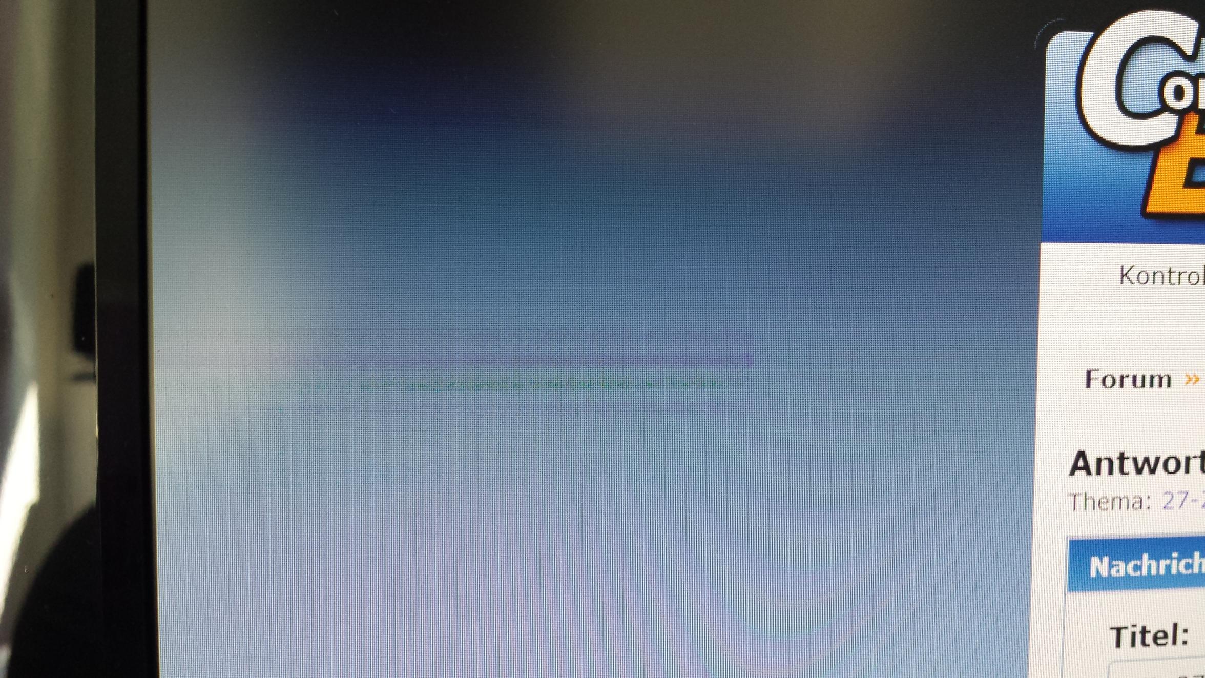

Hast du ab ~110Hz auch bei best. Blautönen (z.B. cb), schwach bunte waagrechte Balken rechts und links?
Bei BF4 bekomme ich bei hellem Hintergund lila Verfärbungen, sie kommen aber vom Panel, auf einem Screenshot sind sie nicht zu sehen.
Mich stört es nicht, da ich beim Zocken sonst alles wirklich farbgetreu sehen kann und Office mit 96Hz ohne Fehler läuft.
Ich habe selbst bei 120Hz keine Artefakte bei irgendetwas, ich würde sagen das es entweder davon kommt, das dein Monitor durch die geringe horizontale Anzahl der Pixel dieses Verhalten zeigt, oder das schlicht dein Pixel Clock ab 110Hz zu hoch ist für den Monitor.
Mich stören schon winzigste Artefakte, und ich weiß ja nicht, inwiefern das "Gesund" für den Monitor ist, wenn man ihn bei einer Einstellung betreibt, wo gewisse Artefakte auftreten... :/

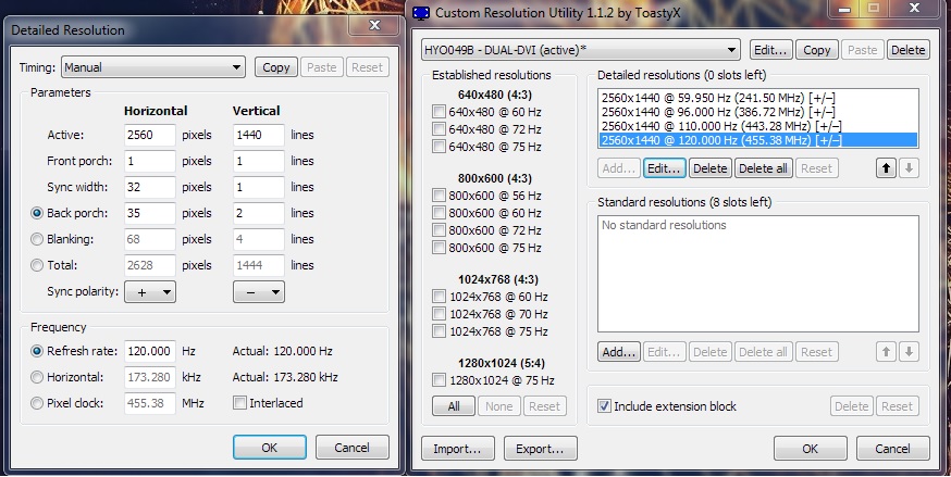

Ich habe ein noch ein bisschen gespielt:
Anscheinend gibt es zwischen 435MHz und 436Mhz Pixelclock eine OC-Grenze für mich in Bezug auf diese bunten Streifen.
Ab 436MHz fangen die Streifen an, darunter sind sie weg.
Mein Qnix schafft sowohl 108Hz@435MHz bei deinen Timings fehlerfrei azuzeigen, als auch 114Hz@432MHz Pixelclock bei Bluesuns´ verschärften Timings.
Daher denke ich weniger, dass die Timings entscheidend sind, sondern der Monitor nicht mehr in der Lage ist, Pixel fehlerfrei darzustellen.
120Hz schafft er für mich trotzdem, die Pixefehler oder eine evtl. geringere Lebenszeit sind für mich aber kein Grund es nicht dabei zu belassen (Sie treten sowieso nur bei bestimmten Farbkombinationen und kleinem Bereich auf).

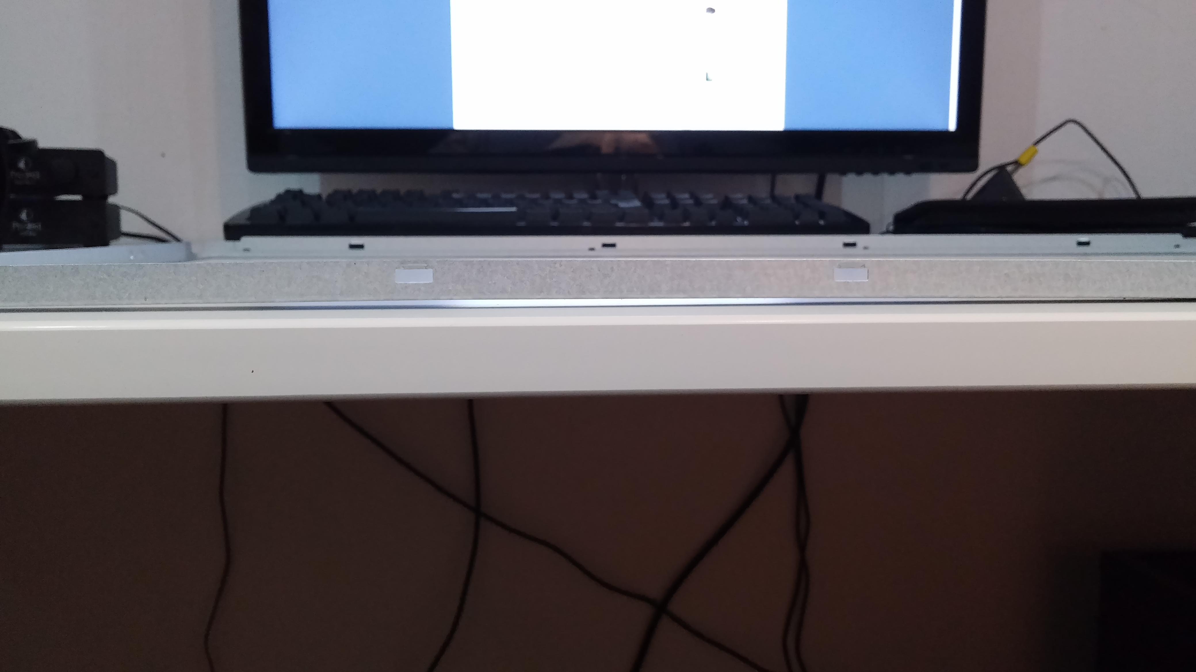

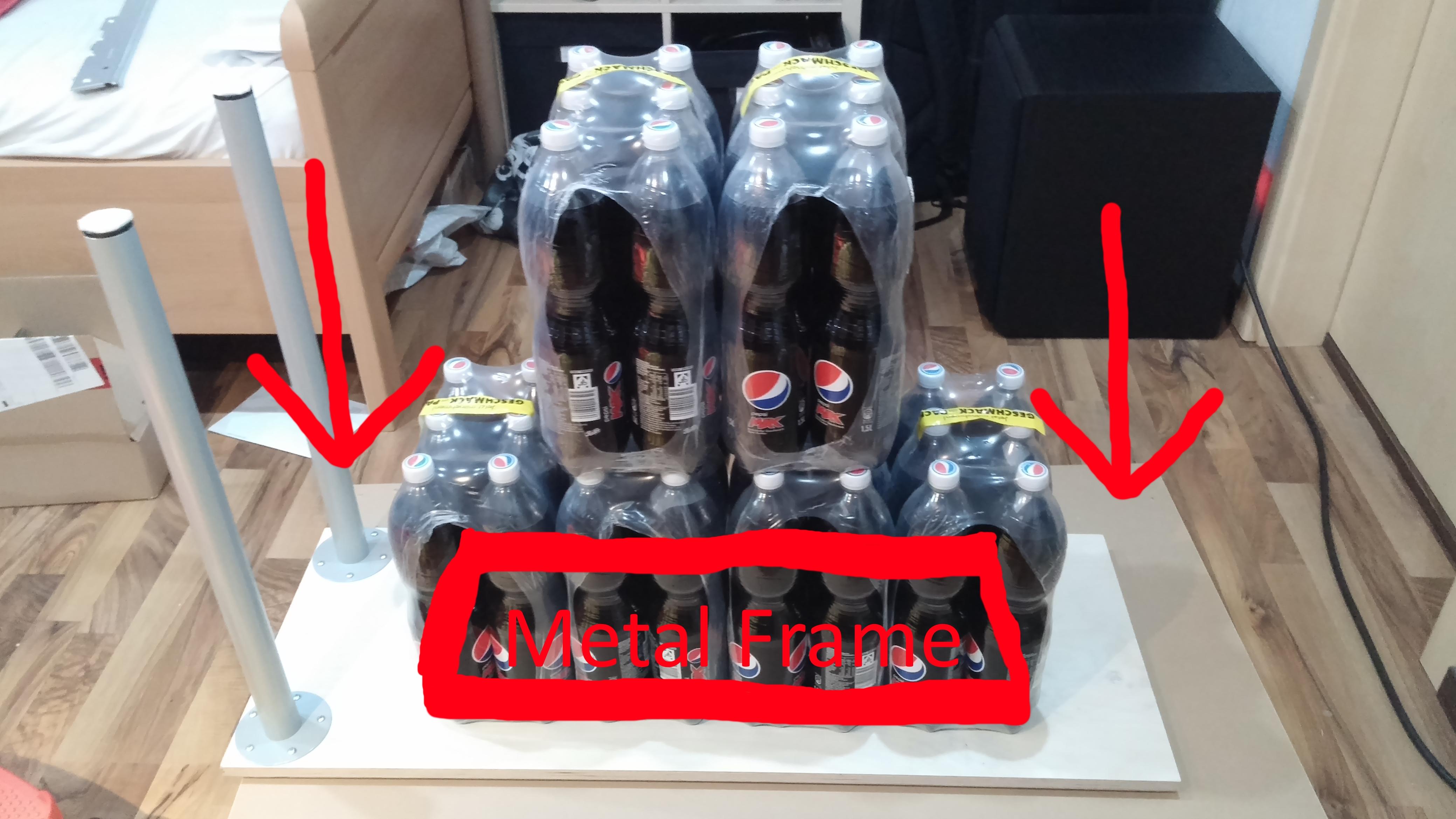

Bin gerade dabei irgendwie den Metal Frame gerade zu bekommen...
Glaubt jemand das ich so einen Bogen raus bekomme durch meinen "Einfall"? :/
Hier mein Lösungsansatz...
Wäre nett falls jemand das schon mal gemacht hat, mir erklären könnte wie er es gemacht hat.
Ich habe bereits 15min versucht, den Bogen mit der Hand raus zu kriegen, mit biegen, hat allerdings irgendwie nix gebracht...
Danke euch.
Hast du schon mal was von ner Schraubzwinge gehört...?! wtf :D
Schaut echt krass aus deine "Konstruktion"... ^^
Musste deine Idee erstmal verstehen :lol:
Ich würde es mit einem Schraubstock versuchen
