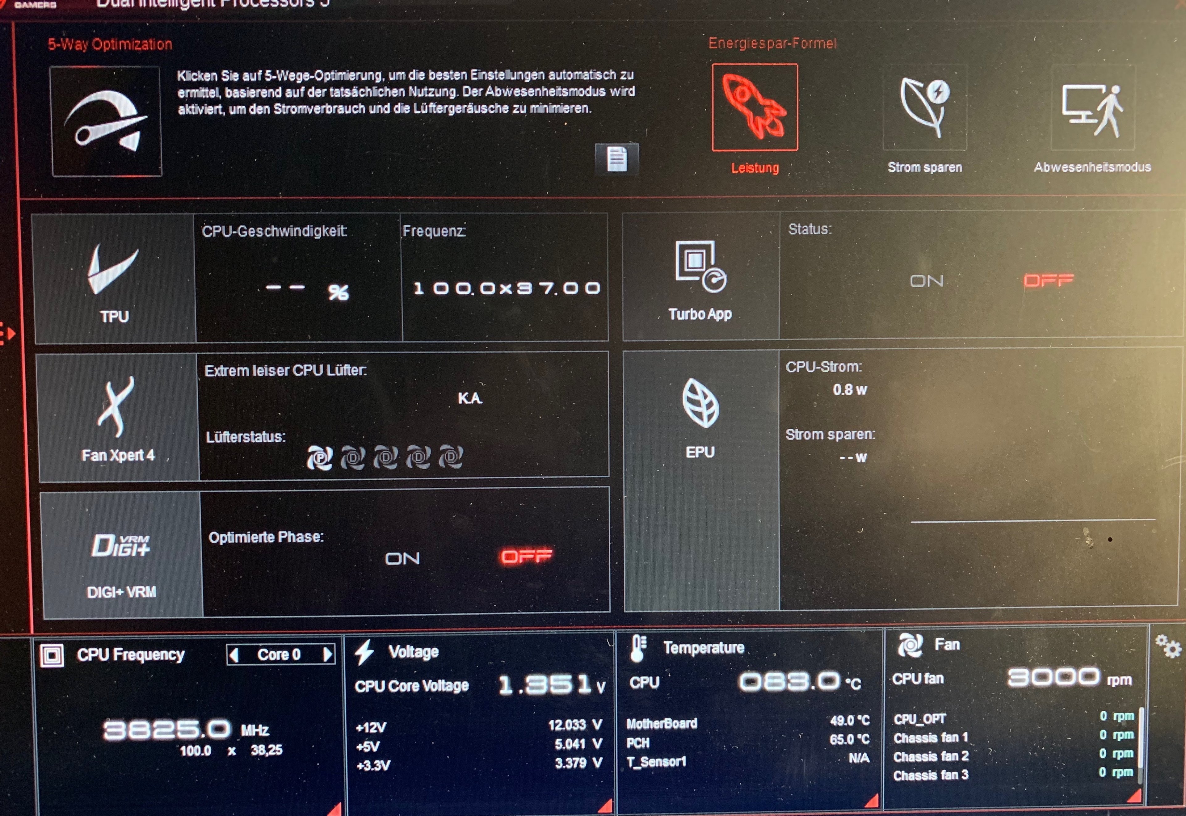

Nach 20min Gaming (Odyssey): sieht es so aus, Bild anbei.
