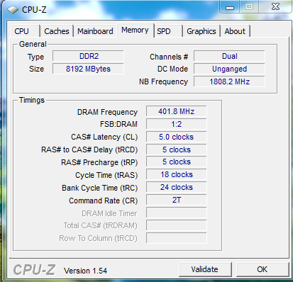

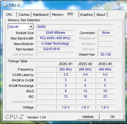

... kannst du mit CPU-z von SPD und Memory einen Screenshot machen. Dan habe ich eine Vorstellung von den Einstellungen. Die vom Bios eingestellten Werte müssen nicht unbedingt die Idealen sein.
Ok, im Anhang

... bis auf tRC ist alles i. O. Du könntest eventuell noch die Spannung überprüfen und auf 1,9V erhöhen. Einfrieren des Rechners ist meist auf Probleme mit dem RAM zurück zu führen. Der Grafik.-Treiber kann diesen Effekt verstärken.
tRC also auf 23 stellen. Das werde ich morgen mal versuchen.

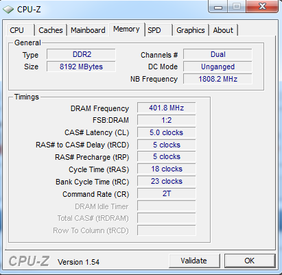

Friert wieder ein (mit Treiber 197.45), habe tRC von 24 auf 23 abgesenkt und die Spannung auf 1,9 erhöht.
... dann bliebe noch eine Erhöhung der NB Spannung (NorthBridge Volt Control) um 1-2 Schritte. Bei 8 GB kann das schon auch mal notwendig werden.

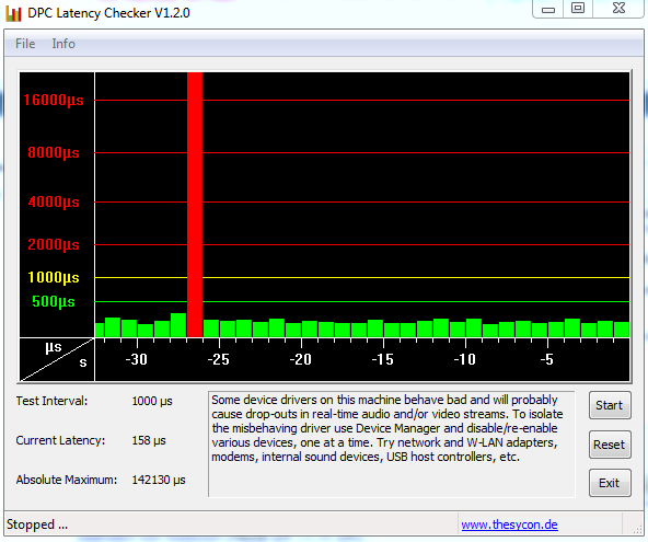

Ich habe mir das The DPC Latency Checker tool runtergeladen und gewartet, bis der Ton kurz ausgesetzt hat.
... das mit dem Tool war eine gute Idee. Ganz vergessen, dass es das gibt. Um ganz sicher zu gehen, kannst du die Karte auch mal ausbauen. In welchem Slot steckt den die Karte ansonsten?

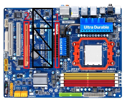

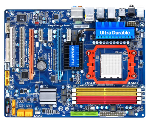

Die Ausus Xonar DX ist eine PCI Express Karte, welche ich zuerst im 1 Slot war (PCIe x1), ich aber dann in den 2 Slot ( PCI-E 2.0 x16) gebaut habe, da die Karte in Slot 1 der Grafikkarte und dem CPU-Kühler zu nahe war. (Ich könnte natürlich auch die Grafikkarte in den anderen PCI-E 2.0 x16 -Slot bauen)
Die schwarz schraffierte Fläche nimmt die Grafikkarte mit Kühler ein.

... lass die Grafikkarte lieber im hellblauen Slot wegen der Anbindung (volle 16 Lanes), da im orangenen Slot die Anbindung nur x8 beträgt. Wenn die Soundkarte allerdings im orangenen steckt fällt die Anbindung im hellblauen auf x8 zurück.
(Note 3) For optimum performance, if only one PCI Express graphics card is to be installed, be sure
to install it in the PCIEX16_1 slot. The PCIEX8_1 slot shares bandwidth with the PCIEX16_1
slot. When PCIEX8_1 is populated with a PCI Express graphics card (wobei es keinen Unterschied macht ob Grafi oder Soundkarte), the PCIEX16_1 slot will
operate at up to x8 mode.
ist jetzt kein Beinbruch mit x8 aber Optimal wäre es, wenn die Soundkarte woanders noch Platz hätte. Wird die Grafikkarte den zu heiß wenn die Soundk. im PCIe x1 steckt?
