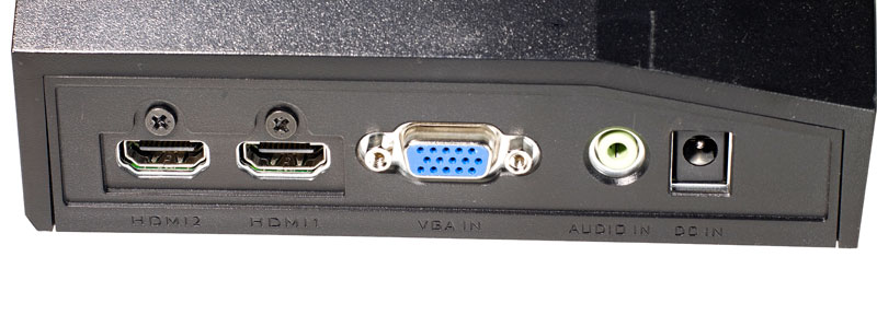

Folgendes Problem .Habe 2 Monitore Acer S273HLund möchte die über eine Grafikkarte betreiben. Frage geht das über meine Grafikkarte ist eine GTX970 die nur einen HDMI Steckplatz hat. Habe es probiert 1 Monitor HDMI zu Grafikkarte .2Monitor VGA
zu DVI mit Adapter ging nicht ein Monitor ging nicht. In Win 10 erkannte er den Monitor auch nicht. Was mache ich Falsch....

VGA > DVI sollte eigentlich problemlos funktionieren.
Eventuell einen anderen Adapter bzw. ein anderes Kabel nutzen?
Was ist denn auf dem Bild? Ein Splitter? Denn der VGA-Anschluss von dem Gerät ist nur ein Eingang, kein Ausgang. An diesen Anschluss schließt man z.B. die Grafikkarte an. An die HDMI-Anschlüsse können die Monitore dran.
Die GTX 970 selber kann normalerweise 4 Monitore bedienen (Displayport mit Daisychain, Sonderfunktionen von Custommodellen der 970 mal ausgeschlossen).
Hast du auch ein DVI-D Kabel verwendet? DVI-I kann kein Analog?
Wandelt der Adapter auch in die richtige Richtung? Manche können nur in eine Richtung.
Wie heißt die Grafikkarte, Modell? Zu dem Monitor finden sich auch keine Infos. Falsch abgetippt?

so zumindest gar nicht VGA -> DVI-I ja aber ansonsten nein ... wenn er das falsch Kabel den falschen Adapter nutzt geht auch nichts.
Das ist die Rückansicht des Monitors
Asus GTX970 Direct CUII .Nein Monitor ist richtig
Habe jetzt nur einmal HDMI vom einten Monitor zur Grafikkarte gesteckt .Der Monitor startet kurz auf schaltet danach in Ruhemodus.
Muss vielleicht beim Monitor der Eingang manuell konfiguriert werden?
Wobei das genaue Modell wäre interessant. Es gibt Monitore, da haben die Hersteller den HDMI-Eingang durchgeschleift über den DVI-D Eingang. Heißt man musste erst die Treiber für den Monitor installieren, damit Windows den Monitor ansteuern konnte.
