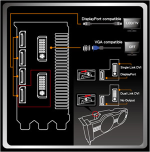

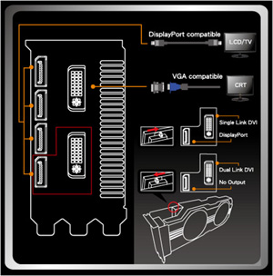

Frage.... habe grade dieses Bild hier gefunden:
Da steht ja dass ein Display Port und ein DVI kein Output liefern wenn ich das richtig verstehe heißt das ich muss einfach noch so ein Kabel kaufen und noch einen meiner Monitore an einen DisplayPort ausgang hängen?
Das ist kein aktiver Adapter ! Somit aktiven kaufen, dann gehen auch alle 3 gleichzeitig.
Wenn der der Beschreibung da glauben darf, darf nur ein Monitor an dem linken DVI hängen. Sobald ein weiterer an dem rechten (also auf dem Bild der untere) DVI angeschlossen ist, muss am DP Port ein aktiver Adapter dran.
Aber... probiere mal den Adapter an einem anderen Port, solltest Du den 3. Monitor an dem DP Port ganz unten versucht haben anzuschließen
@Tricky
wenn es eine Eyefinity Version der Karte sein soll - wovon ich mal bei dem Bild da oben ausgehe - sollten die DP Ports fast alle einen aktiven Taktgeber haben, außer der eine, der zusammen mit dem DVI Port rot umkreist ist.

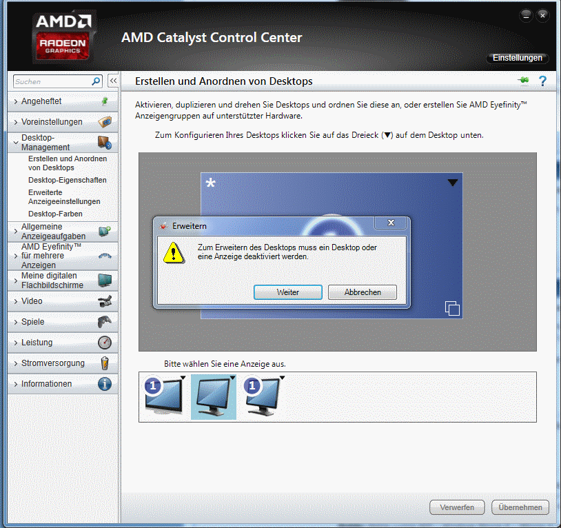

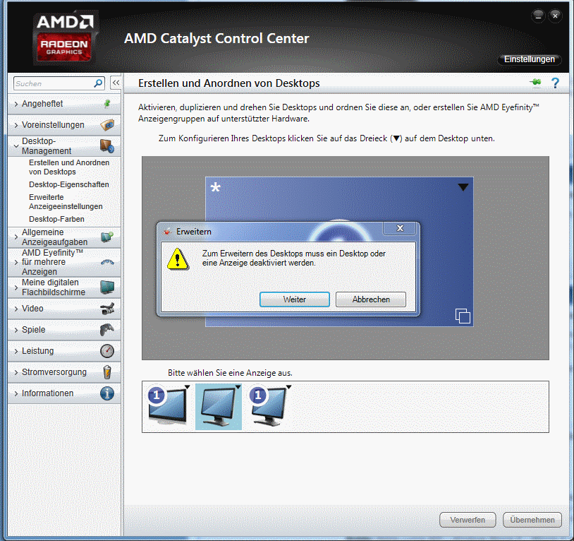

Ja das mit dem Tauschen habe ich grade schon versucht kommt immer das Gleiche bei dem AMD Grafikkarten Tool scheint echt so als ob die Graka nur mit 2Monitoren klar kommt...
Diese Fehlermeldung kam nachdem ich Geklickt habe Monitor 1 mit Fernseher 1 Dublizieren und danach Monitor 2 erweitern...
Jo, dann muss ein aktiver Displayportadapter her
