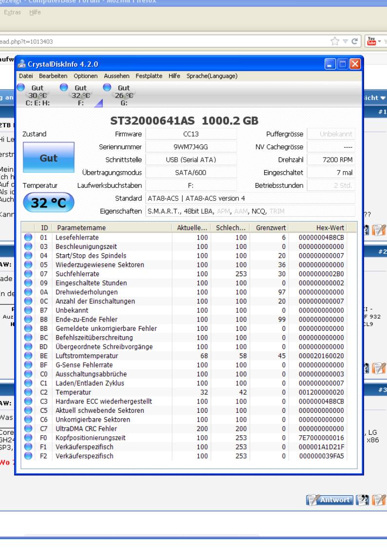

Einmal die werte von CrystalDisk.
Da steht als schnittstelle noch USB weil ich sie im moment über ne Dockingstation angeklemmt habe.

ist das die richtige Festplatte auf dem Screen? Da steht wirklich 1000 GB.
Scheint eine von Seagate zu sein.
Oben unterhalb der Menüleiste bei Crystaldiskinfo kannst Du die Festplatte wechseln falls es die falsche sein sollte.

Ne das is die richtige. Die is von Seagate "Barracuda XT".
Mein Motherboard is " Gigabyte GA-P35-DS3"
der Kennung nach ist es in der Tat eine Seagate mit 2TB - unabhängig davon, dass ich mit Seagate nur schlechte Erfahrungen habe, ist das doch komisch. Wie sieht das denn in der Datenträgerverwaltung aus?

So ich hab mir das gespart die werte von CrystalDisk zu posten. Da steht genau das selbe wie vorher nur das die Schnittstelle SATA ist.
