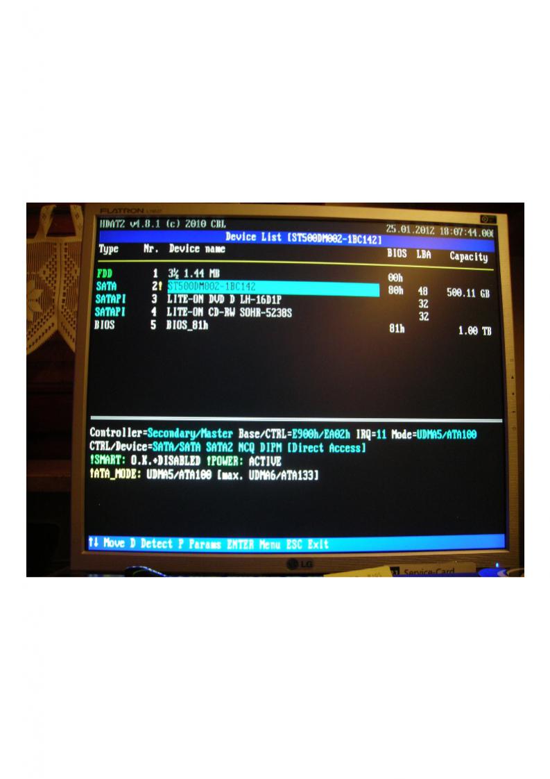

Mach doch mal bei HDAT2 von der Device List und von beiden (der 2TB und der 1,5TB) Platten vom Overview ein Foto und stell die in den Anhang
So leute einmal die werte.
Die Platte die am SATA anschluss ist ist die Systemplatte wo windows drauf ist.
Von der habe ich gestern abend eine HPA enfernt heute abend war sie schon wieder da.
(mit der hatte ich aber eigendlich keine Probleme da die HPA auf der nur 5 mb hatte.)
So die platte am USB anschluss (da steht BIOS) wird als 1 TB platte erkannt die hat aber eigendlich 2 TB. HPA wird auchnicht angezeigt.
Die 1,5 TB Platte wurde diesesmal aus unerklärlichen gründen nicht erkannt ich wollte aber desshalb nicht nochmal neu booten da da das selbe steht wie bei der "2TB" platte.
Ich hoffe ihr habt ne ahnung was da los ist.

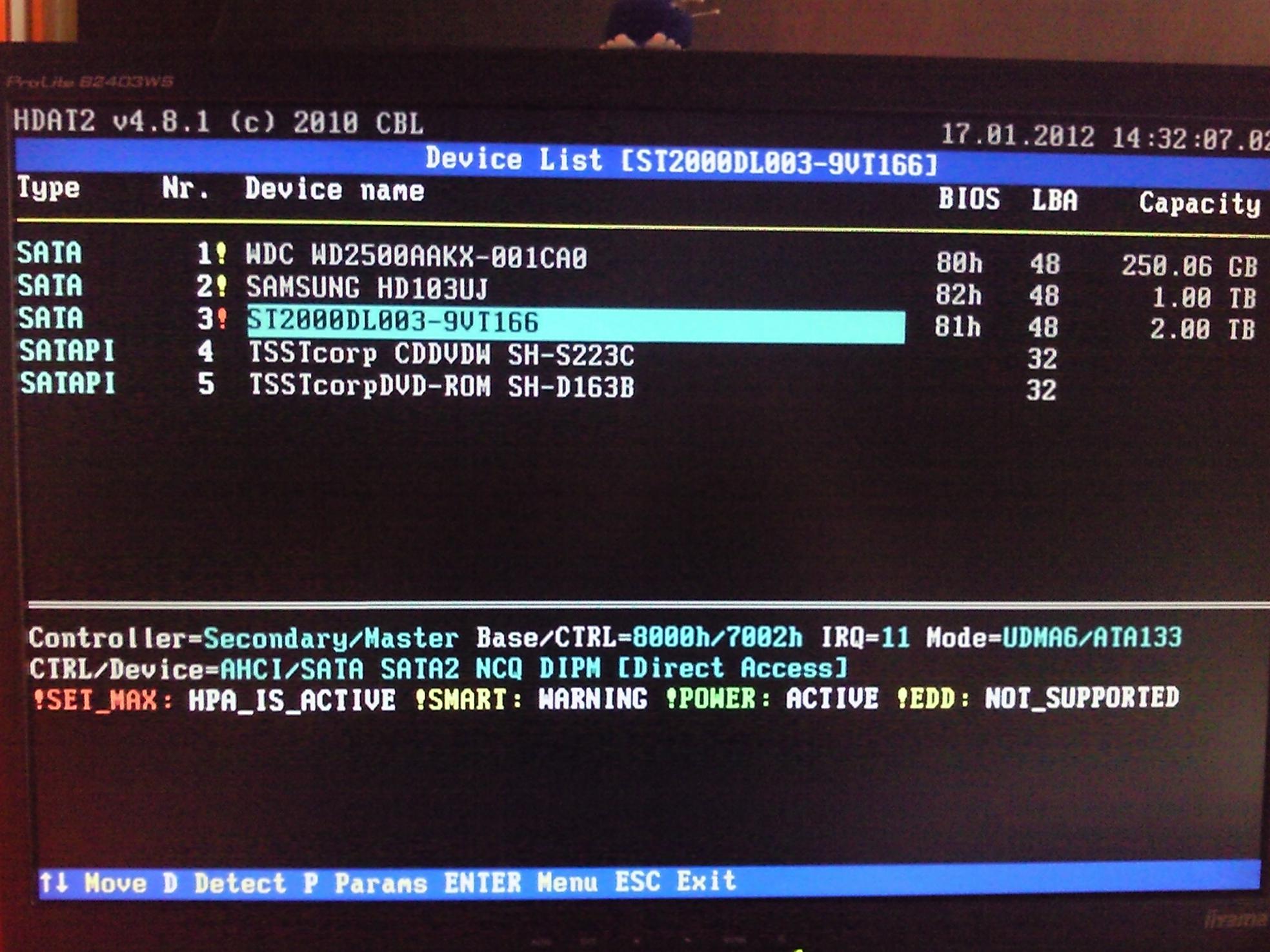

So die platte am USB anschluss (da steht BIOS) wird als 1 TB platte erkannt die hat aber eigendlich 2 TB. HPA wird auch nicht angezeigt.
Der Anschluss per USB wird der Grund dafür sein. Schließe die Platte bitte mal direkt per SATA an.
DOS unterstützt eigentlich die USB-Schnittstelle gar nicht. Es existieren zwar eine handvoll freie und proprietäre DOS-USB-Treiber (einer davon wird von der HDAT2 BootCD geladen), deren Entwicklungsstand kann man aber höchstens als experimentell einstufen. Die Funktionen, die von diesen Treibern unterstützt werden, sind eher rudimentärer Natur.
@ holt
ich schließe beide platten am SATA anschluss an und mach noch nen bild.
