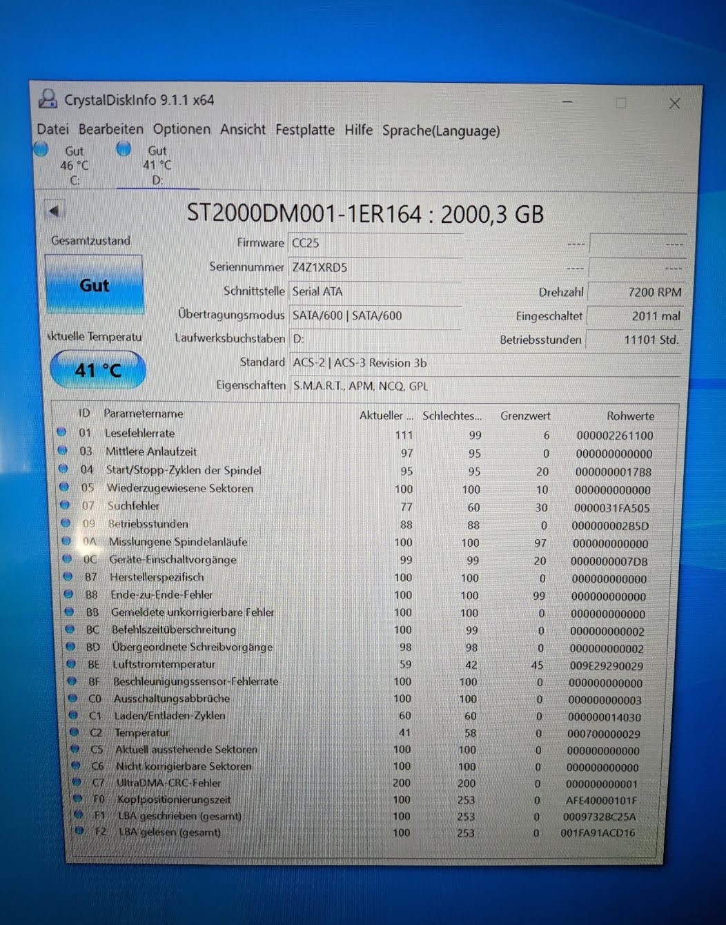

Nabend, da ich absolut keine Ahnung habe was die Werte bedeuten wäre ich euch sehr dankbar mal einen Blick auf den Screenshot zu werfen und mir zu sagen ob ich die Platte noch bedenkenlos nutzen kann oder ich da lieber vorsichtig sein sollte...
Habe bei Kleinanzeigen einen PC gekauft (wegen Mainboard) und die Platte war noch im Gehäuse.
Danke schonmal vorab für eure Hilfe :)

Sa steht gut;)
Ein paar Lesefehler können mal vorkommen. Ist aber eigentlich egal.
Backups machen ist wichtiger, als Werte die dir erst was bringen, wenn es für backups zu spät ist zu beobachten

Einige Lesefehler die Platte ist nicht mehr einwandfrei.
Auch wenn da gut steht hatte die Platte schon mal kleinere Probleme.
Aber du hast ja wichtige Daten eh mindestens doppelt gesichert?

Der Zustand der Platte ist wie da steht noch gut. Eine Festplatte kann immer ausfallen, egal ob alt oder neu. Mach einb Backup deiner Daten und das Thema ist vom Tisch.

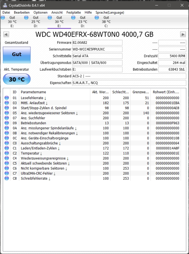

Und falls du bedenken wegen der Betriebsstunden hast, hier mal was von meinem Homeserver:
Bei Seagate geben die ersten 4 Stellen des Rohwertes Fehler wieder.
Die restlichen 8 Stellen geben die Lesevorgänge wieder.
Die HDD ist also hier in Ordnung.

Hmm ok, also als Sicherung wohl eher nicht nutzen. Dann sollte sie aber für die Steam Sammlung noch ausreichend sein ja?
Bei manche Festplatten Hersteller kann man Lesefehlerrate komplett Ignorieren. Glaube bei Seagate ist es der fall. Da steigt die Lesefehlerrate permanent. Da hat die Platte weder kleine Probleme oder sonst was.
Reaktionen: AlanK
Bevor du im Forum Unsinn schreibst, könntest du zumindest den Thread in dem du antwortest komplett durchlesen, in Post #7 wurde das bereits erklärt (und in drölfzigtausend Beiträgen in diesem Unterforum ebenfalls).
Reaktionen: Fusionator und madmax2010
Dieser Satz von dir IST objektiv Unsinn, das hat mit Aggresivität nichts zu tun.
Was bei Seagateplatten unter ID 01 steigt sind die LESEVORGÄNGE!
