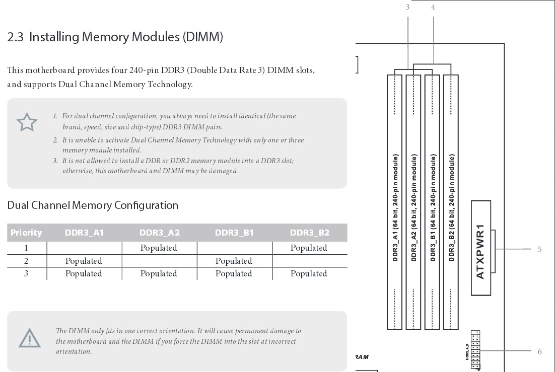

Stecke beide Riegel mal in die beiden linken oder in die beiden rechten Bänke, damit sie in Dual-Channel betrieben werden.
bitte im handbuch nachschauen, wie man die rambänke sinnvoll belegt.
catfan hat dir aber schon die lösung verraten
ahhhh ?
Nein. Stecke die RAM-Riegel in 1+3 oder 2+4. Stichwort: Dual-Channel.
Ist denn A2 und B1 nicht auch Dual-Channel?
Da ist es halt nur die Frage ob es auch stabil läuft.
Ansonsten ist die Anordnung wohl schon länger nicht mehr nebeneinander.
Nein, siehe Auszug aus dem Handbuch weiter oben in Beitrag #5
Da steht A1 und B1 ist eine Konfigurationsmöglichkeit für Dual-Channel und die zweite ist A2 und B2.
Und deswegen immer einen Blick ins Handbuch bzgl. solcher Konfigurationen werfen!

nur weil ein Motherboard 4 Slots hat und ich 2 davon x-beliebig belege, habe ich deswegen noch lange kein Dual-Channel.
Um RAM im Dual-Channel funktionieren zu lassen, ist eine bestimmte Belegung der Slots nötig/ erforderlich. Und diese Belegung steht immer! in den Handbüchern drin. Und diese Belegung muss auch nicht immer gleich sein. Deswegen ja auch der Hinweis diesbzgl. immer ins Handbuch zu gucken.
Und auch genau darauf bezog sich mein Beitrag. Denn wie geschrieben und bereits verlinkt, sind auch nur 2 Konfigurationen möglich, damit der RAM im Dual-Channel funktioniert - siehe Ausschnitt aus dem Handbuch in Beitrag #5 weiter oben.
