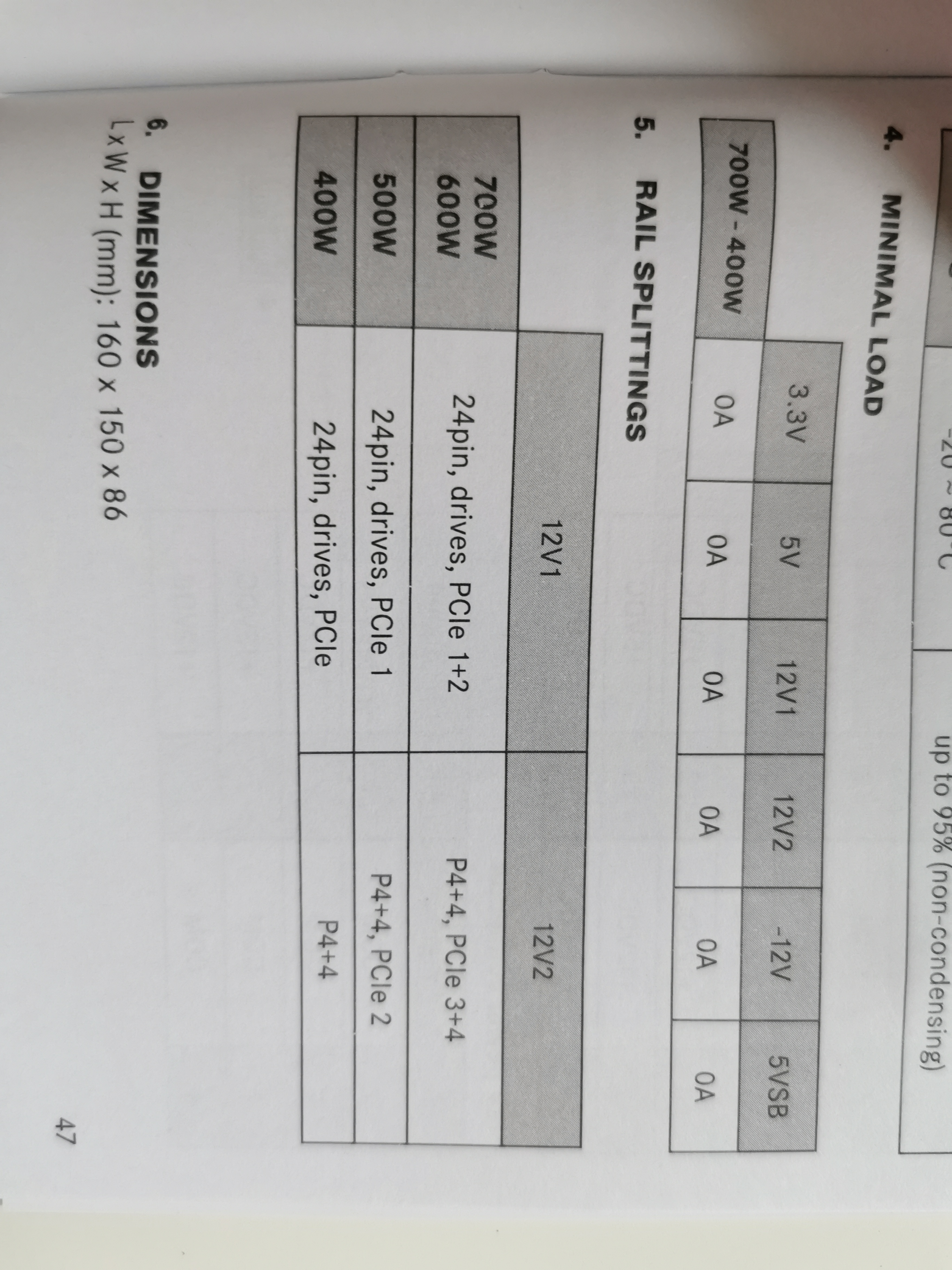

bohemich schrieb:Wie finde ich das heraus?
Habe vergessen, das Handbuch mit zu erwähnen!

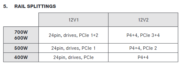

Leider ist das Online- Handbuch immer noch nicht korrigiert, was die Aufteilung der Rails anbelangt:
Mindestens für dein 600 Watt Netzteil gibt es keine Buchsen am Netzteil, die mit PCIe 1+2 und mit PCIe 3+4 beschriftet sind.
Es gibt nur die Buchsen/ Ports, die mit PCIe 1 und mit PCIe 2 beschriftet sind:
Wie die Stromrails nun genau aufgeteilt sind, ist im Handbuch leider nicht erkennbar!

Mickey Mouse schrieb:ich vermute(!), dass PCIe1 am Netzteil PCIe 1&2 in der Tabelle ist und entsprechend PCIe2 am NT 3&4 in der Tabelle
Das wäre auch meine Vermutung, sicher bin ich mir aber nicht!

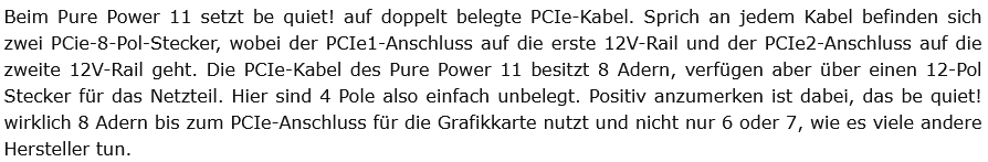

Tweakpc schreibt dazu:
https://www.tweakpc.de/hardware/tests/netzteile/be_quiet_pure_power_11/s02.php
Fazit:
Da die PCIe- Kabel dieses Netzteils nur acht Adern haben, können an einem 12 poligen PCIe- Port des Netzteils keine zwei Stromrails sinnvoll abgegriffen werden. Somit ergibt es nur Sinn, wenn jede Buchse jeweils nur für eine Rail zuständig ist.

Das Pure Power 11 mit 600 Watt hat nur 2 PCIe Buchsen, daher hängt jeweils eine PCIe Buchse an einer Rail.
Warum das Handbuch behauptet dass das 600er 4 PCIe Buchsen hätte erschließt sich mir nicht.
Also 2 separate Kabel an PCIe1 und 2, von jedem Kabel ein 8 PIN in die Graka.
Wie beim 500er in der Tabelle:Motorrad schrieb:Wie die Stromrails nun genau aufgeteilt sind, ist im Handbuch leider nicht erkennbar!

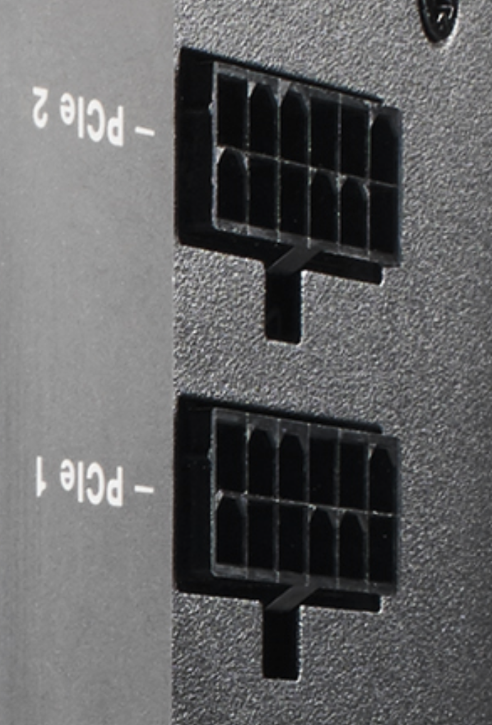

ok, ich habe nicht genau hingesehen, aber "im Augenwinkel" gesehen, dass die Buchsen am Netzteil mehrPCTüftler schrieb:Das Pure Power 11 mit 600 Watt hat nur 2 PCIe Buchsen, daher hängt jeweils eine PCIe Buchse an einer Rail.
als 8 Pins haben und war von 2 Stück nebeneinander ausgegangen, das hätte dann auch zu PCIe1/2 & 3/4 gepasst.
wenn man es sich genauer anguckt, dann sind das zwei 12pol. Buchsen und es gibt zwei Kabel mit je zwei Steckern (an dem Ende für die GraKa), passt also...
