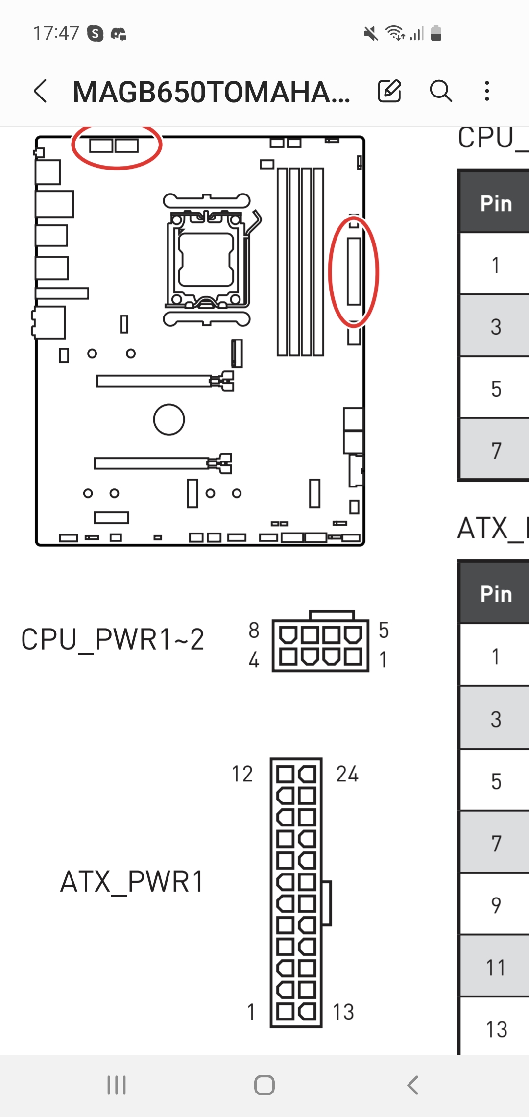

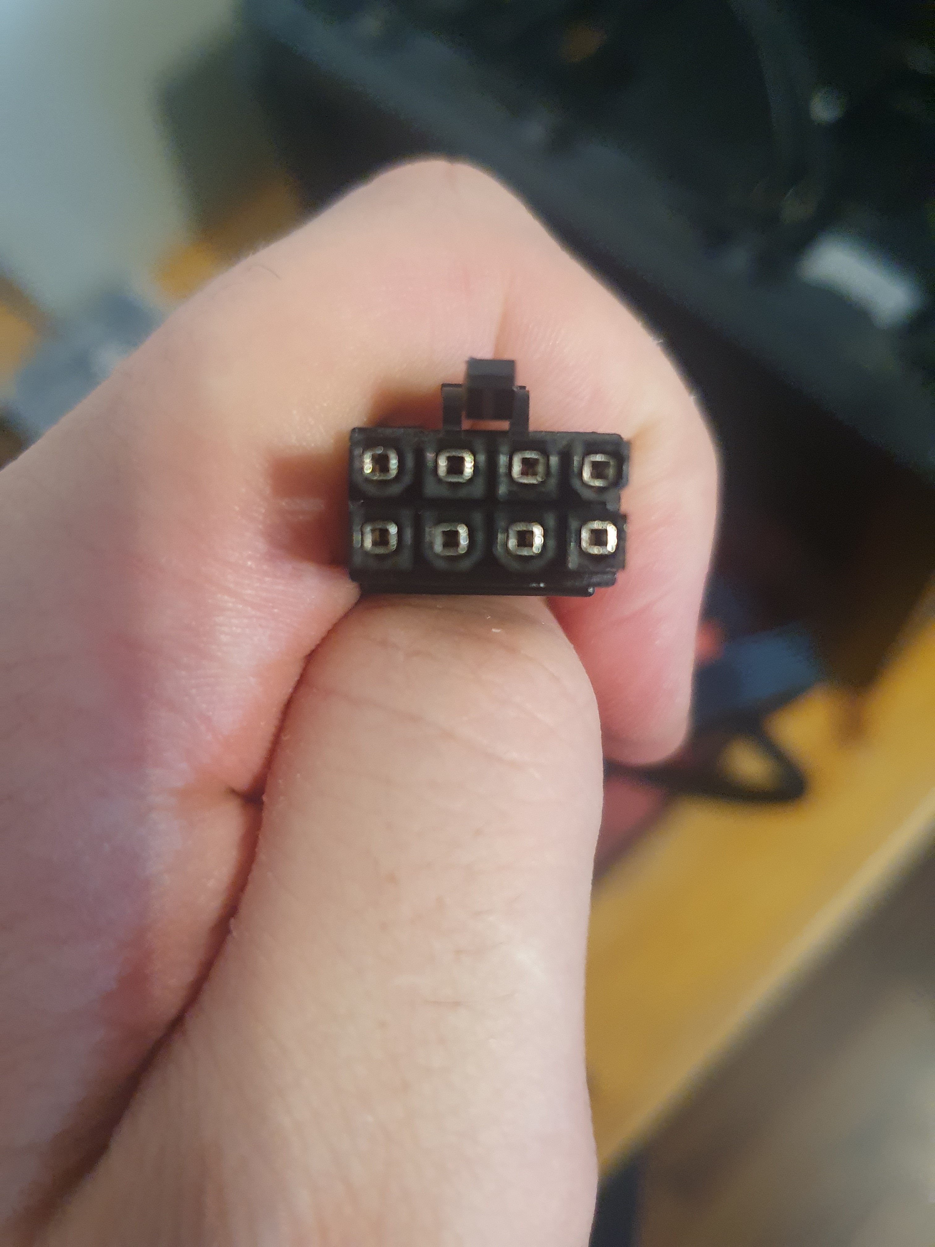

Ich komme jetzt in den Genuss zwei CPU Strom Anschlüsse zu verwenden.
  • Mainboard MSI B650 Tomahawk
  • Netzteil 1000W be quiet 12 M

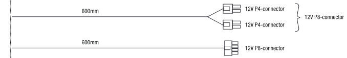

Habe mir dann die Kabel meines Netzteils angeschaut, und es sind 2 CPU Stromkabel dabei.
Einmal eins was laut meinem Handbuch richtig aussieht, und einmal eins mit einem zwei-teiligen Stecker.
Dieser schaut allerdings minimal anders aus.
Ich frag lieber mal nach bevor ich meine neue CPU verheize.
Laut Handbuch müsste am Clip oben links / rechts abgerundet sein.
Und unten links / rechts vier eckig.
Einer schaut so aus, der andere zwei-teilige leider nicht.
Generell egal ?

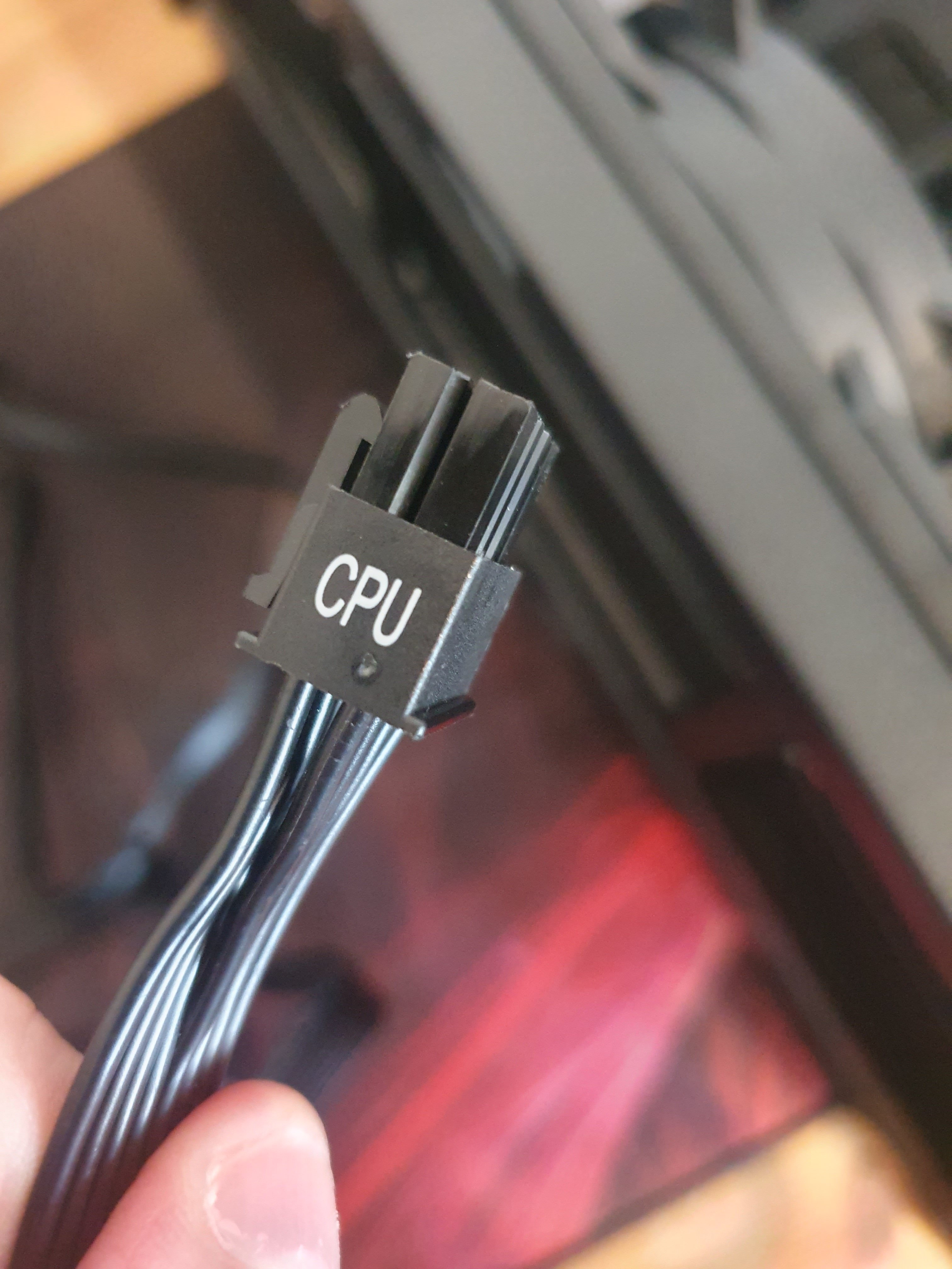

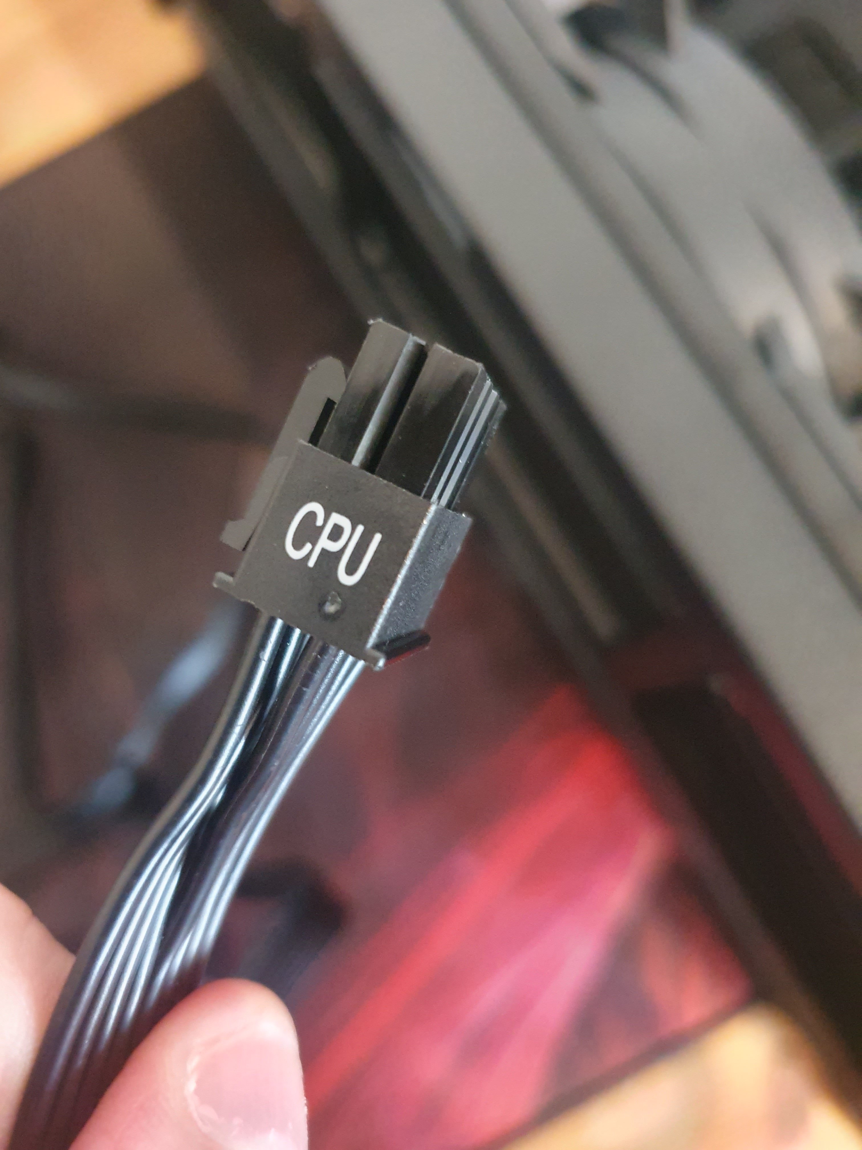

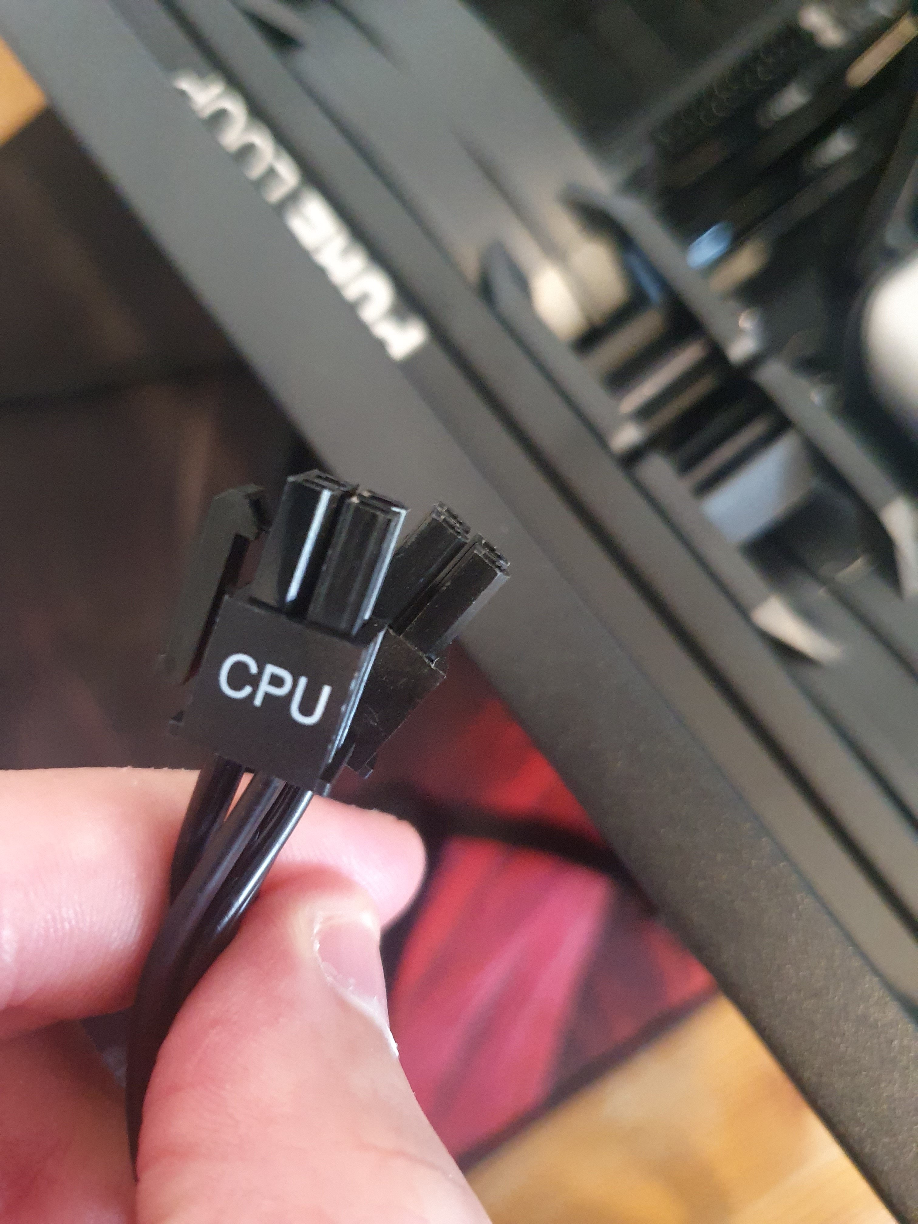

Also das 2te Bild ist der 4+4 CPU Stecker. Beim 1 Bild. Bist du dir sicher das das kein VGA ist?
Edit: Nach Betrachtung von dem 1ten und das im Handbuch sollte der 1te auch CPU sein das Pinning sieht gut aus. Wieso dann der 4+4 anders ist ist eine gute Frage.
das liegt daran, dass mainboards 4-12 Pins fuer den EPS12V Stecker haben. aher ist es gut, wenn eines der kabel gesplittetist. 4 Bauchst du, 8 koennen je nach CPU manchmal vielleicht Sinn machen. Mehr ist Deko
Von links nach rechts stecken.
Würde auch sagen, dass das linke ein PCIe Stecker ist. Steht da CPU drauf? Ist hoffentlich nicht der Fall. Die Führung des Steckers ist auch anders, also die abgerundeten und eckigen Ecken der einezelnen Pins.
Dass manche der Pins "Rund" sind obwohl sie laut Standard Eckig sind ist nicht ungewöhnlich.
Was aber ungewöhnlich wäre ist dass du zwei 8er EPS brauchst.
Auf beiden steht CPU drauf.

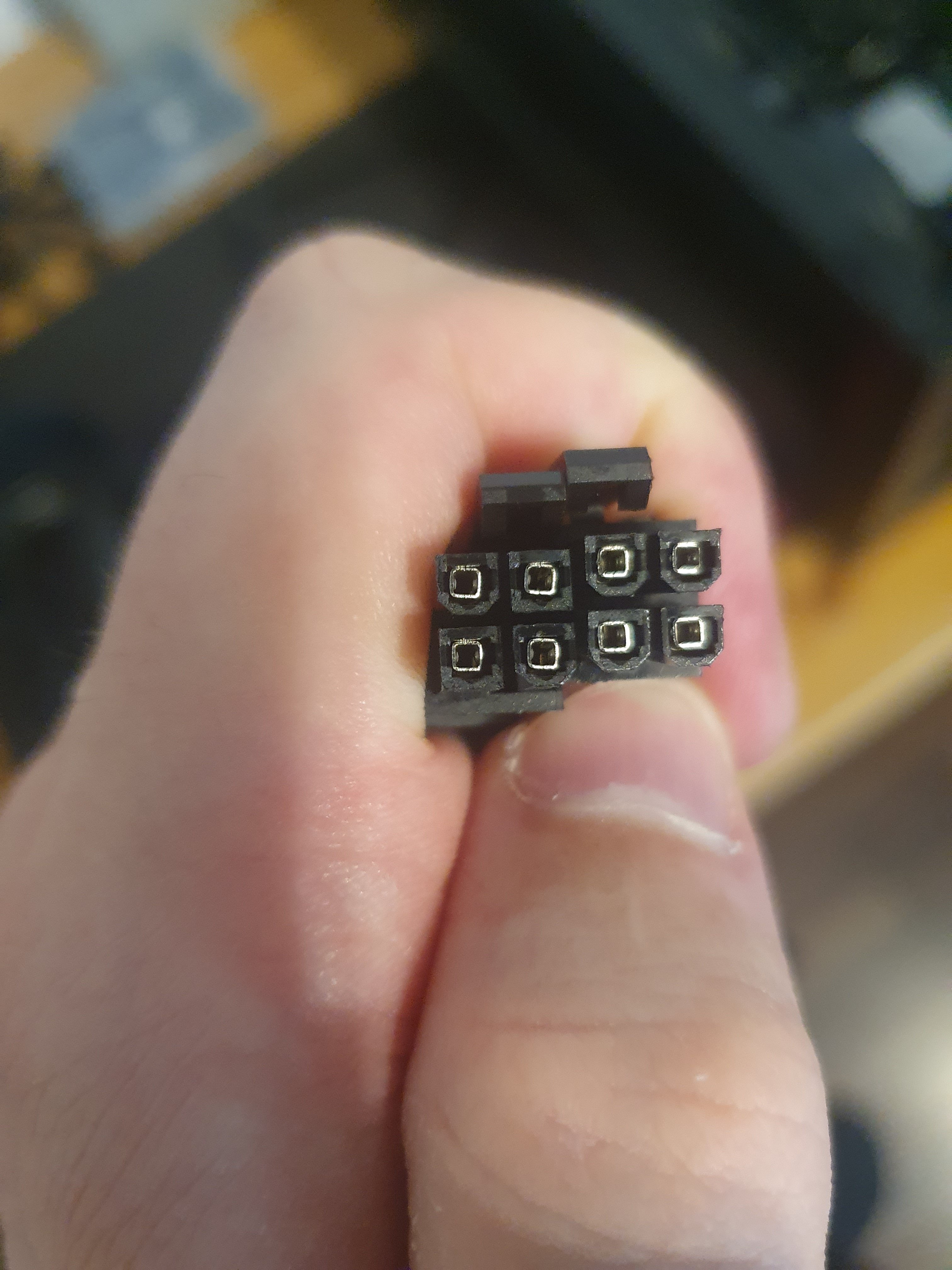

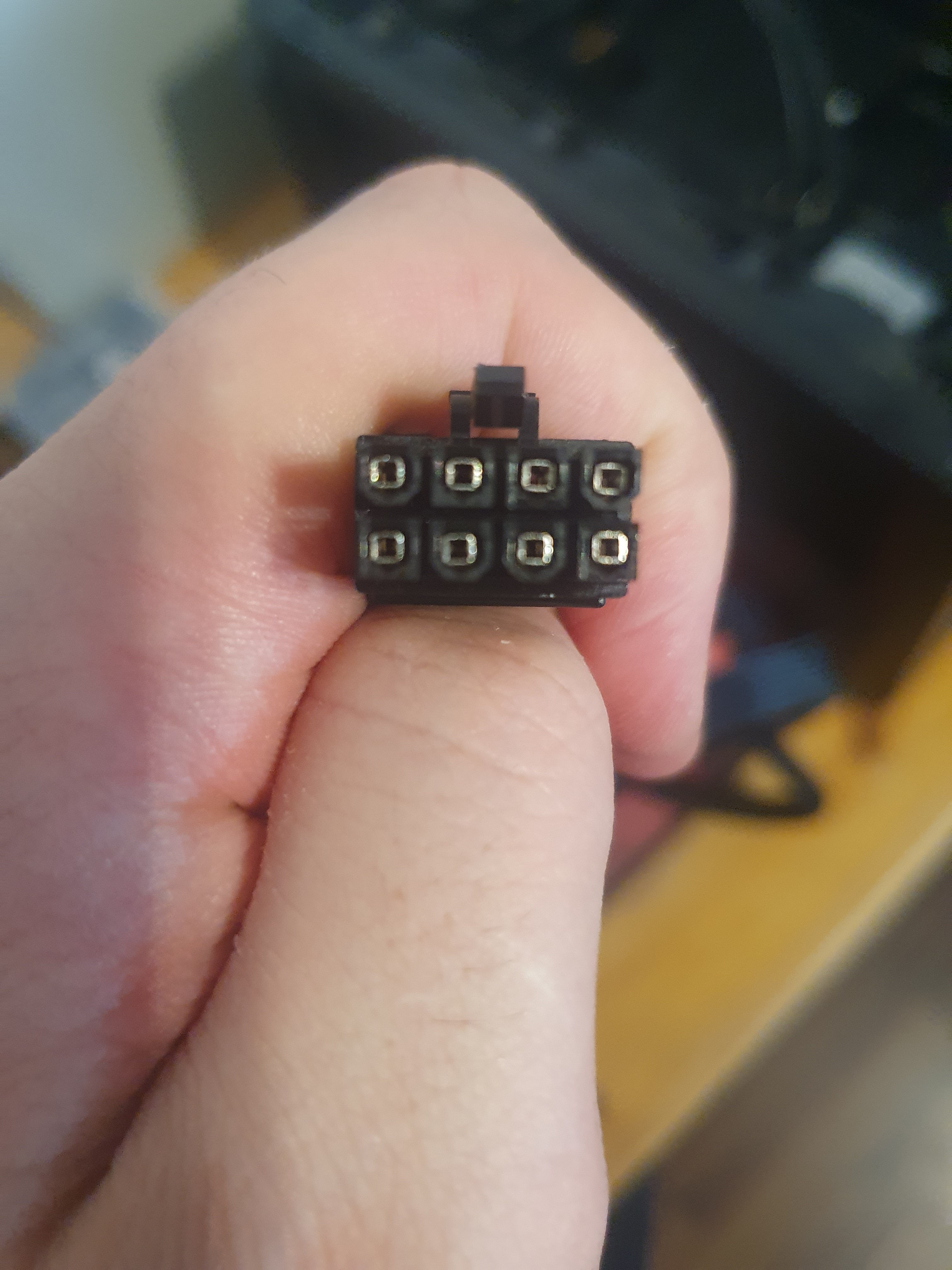

Im Handbuch ist ein Stecker abgebildet. Das wars. Da wird weder gesagt ob ich einen benutzen soll oder 5
Und wenn du schon so schlau bist und 88 Jahre Betriebserfahrung als Ober Elektriker hast dann kannst du ja erwähnen warum diese unterschiedlich sind ?

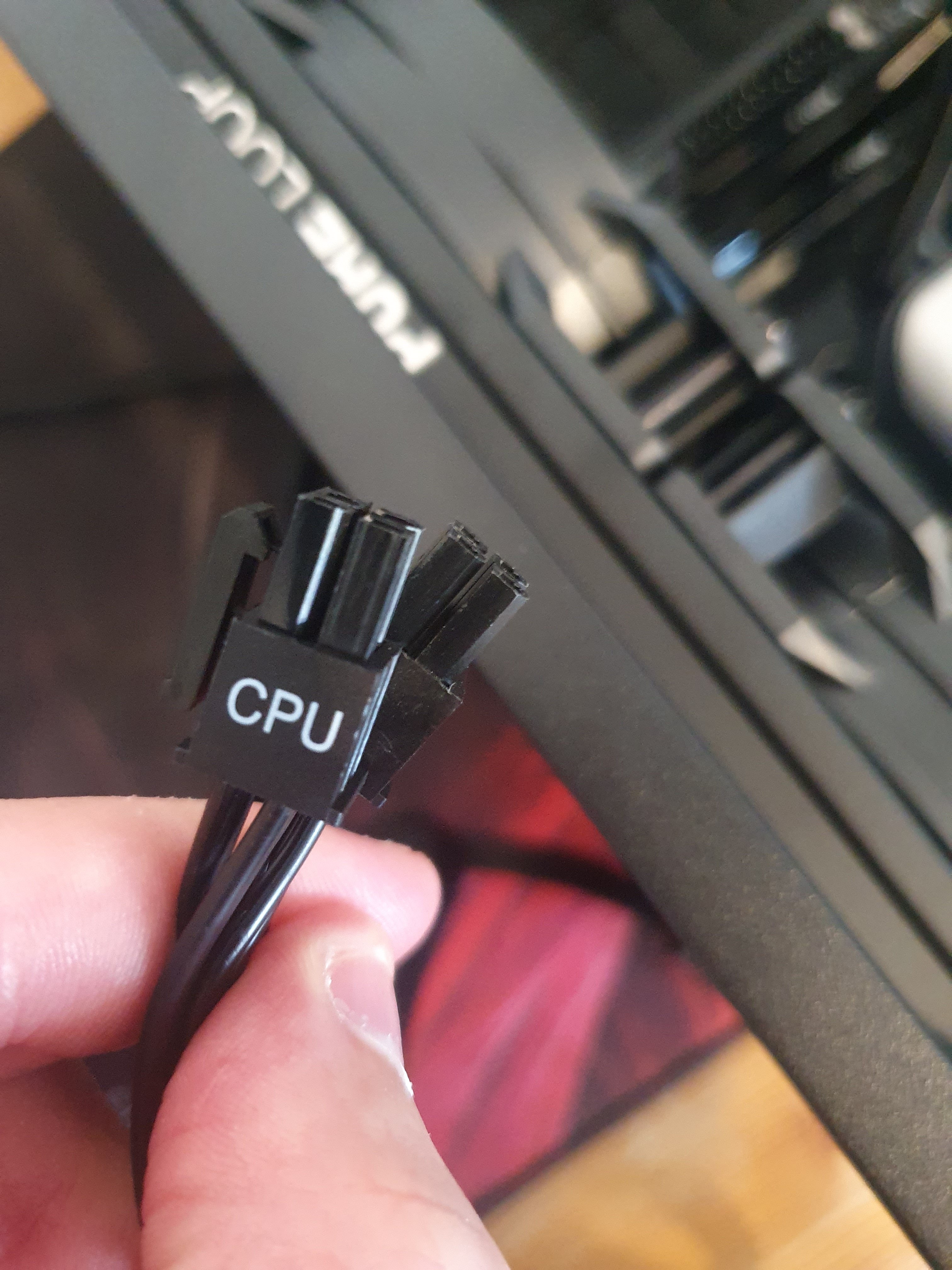

Hab nicht genau hingesehen, so unterschiedlich sind die Stecker tatsächlich gar nicht, das sollte passen.

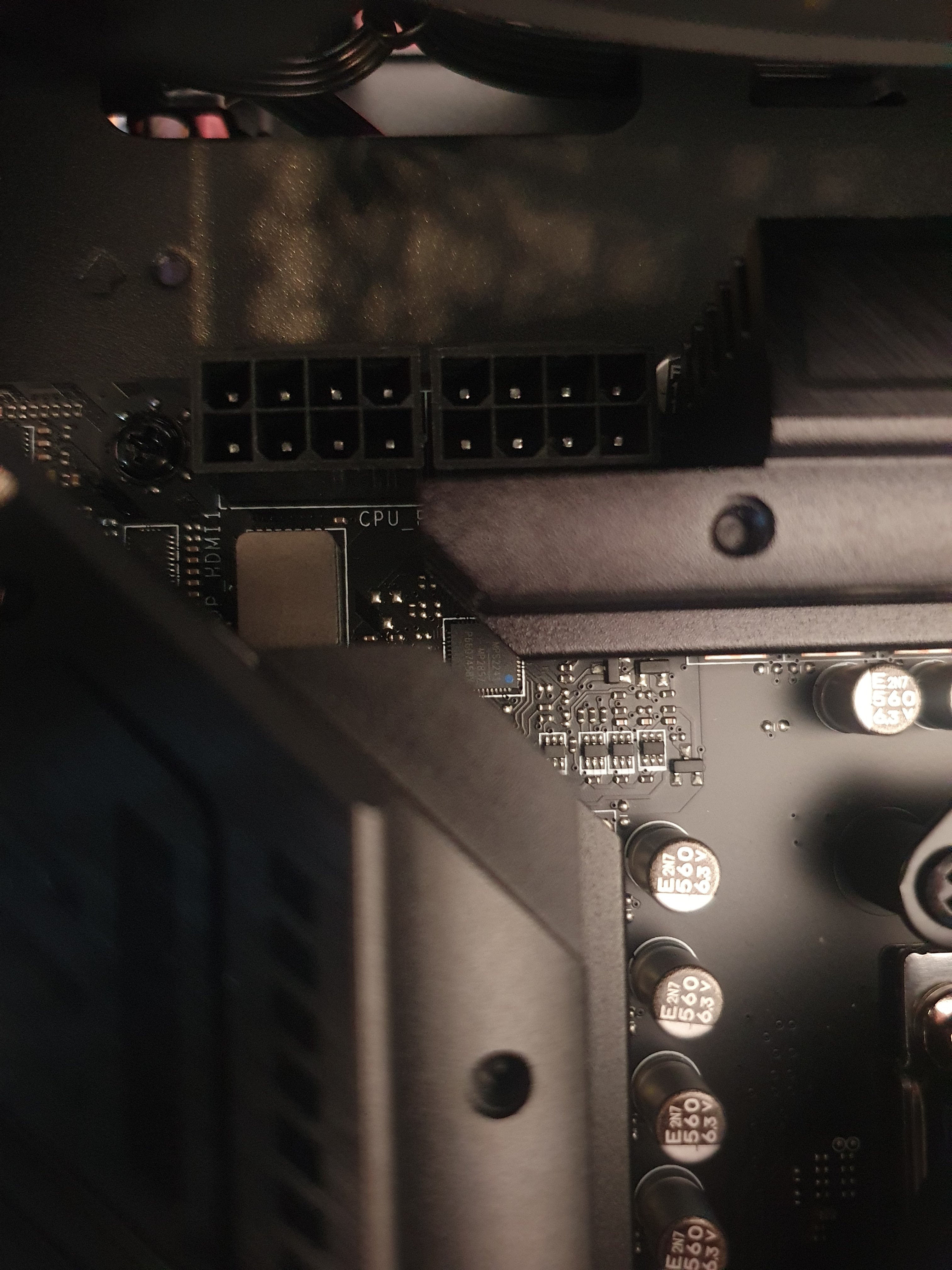

Wenns dein Kabelmanagement zu lässt, schließ gerne beide an. Wie madmax schon schrieb, Prio beachten, die sollten auf dem Board auch beschriftet sein. Hängt auch von deiner CPU ab, ob 2 Stecker sinnvoll sind oder nicht.
Wenn CPU drauf steht dann ist alles gut. Dann passt das Kabel auch.
Ja ich wundere mich nur warum der 2 Teilige CPU Stecker nicht die selben Rundungen ( Steckerfront Schwarz ) wie der andere hat.
Das da womöglich die gleichen Leitungen laufen kann ja sein. Oder das dass Multi kompatibel ist etc.
Kann ich dir sagen: Gibt auch Boards mit nur 4 Pins. Der 4+4 Stecker ist so designed, dass beide Einzelteile für 4 Pin verwendet werden können. Daher die Unterschiede
Aha! Vielen Dank!
Das heißt Ich stecke links den ganzen Stecker ein und rechts den zwei teiligen, auch wenn dann abgerundete ins eckige kommen, da die Leitungen die selben sind.
7800X3D funktioniert auch 1A wenn man nur einen Kabel verwendet. CPU_PWR1 sollte reichen.
