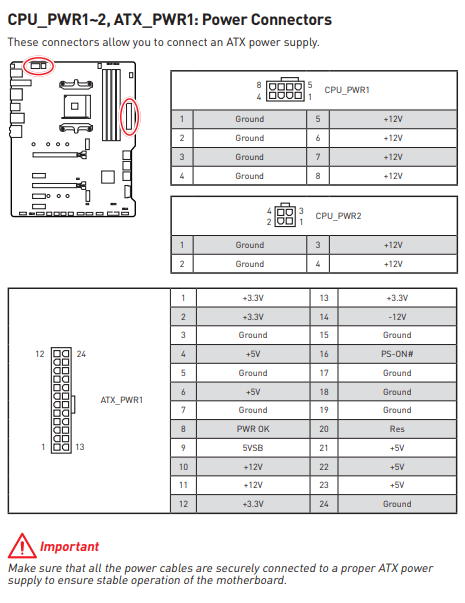

Laut MSI Handbuch sollten folgende Stromanschlüsse für einen sicheren Betrieb gesteckt sein.
Bilder wären hilfreich, damit man abschätzen kann von welchem Stecker Du redest.... ich würde auch darauf tippen das Du evtl. den Falschen hier nimmst....

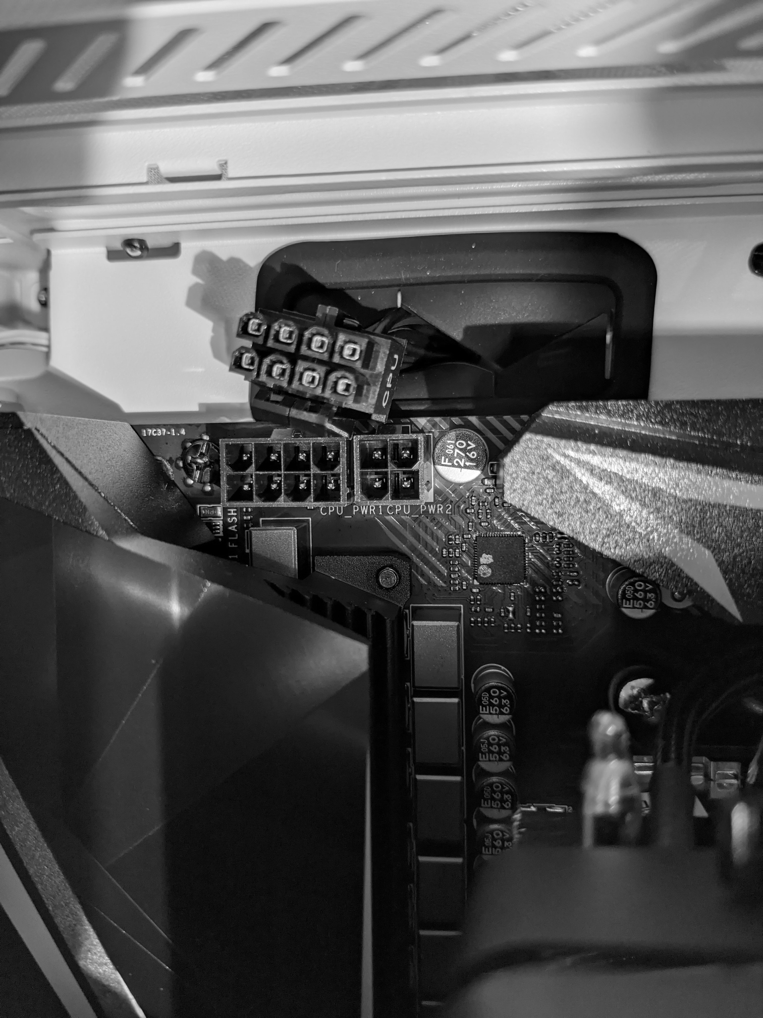

Ich habe mir das Kabel nochmal genau angesehen. Es ist das für die CPU-Stromversorgung bestimmte Kabel (anbei ein Bild dazu). Es ist auch mit CPU beschriftet und steckt im Netzteil in der mit CPU beschrifteten Buchse. Den Stecker kann man teilen, sodass man einen Teil davon auch für den 4 Pin Anschluss verwenden kann. Das habe ich auch probiert mit dem gleichen Ergebnis.

motorazrv3 schrieb:
@Skywalker225
Leuchtet keine Info LED auf dem Board?

DA auf den Bild sieht man DEUTLICH was ich meinte mit bescheidner Fertigung wenn nicht noch ein anderer Stecker vorhanden ist
kuckt euch mal von Links oben nach rechts gezählt die Pins 2 und 5 des Steckers an, die müssten komplett Eckig sein. .... sind die aber nicht! die sind gewinkelt an den Oberseiten wenn mich mein blick nicht täucht
@Skywalker225
kuck einmal, ob du ggf noch einen anderen 4er Stecker dazu findest. Entweder wurde bei der Erstellung des Steckers gemurkst, oder die linke seite da ist ein falscher Stecker dran
Reaktionen: motorazrv3
@Sebbi
stimmt, das hast du richtig gesehen.
Das Mainbord hat die obere Reihe von links nach rechts "Nase/eckig/eckig/Nase
der Stecker halt "eckig/eckig/eckig/Nase"
So wie auf dem Bild sollte der Stecker aber nicht in den Anschluss CPU PWR1 passen. Wie hat der TE das dann trotzdem geschaftt?
Was mir auffällt.
der Stecker wo CPU drauf steht würde einzeln, wenn ich es richtig sehe, auf den CPU PWR2 des Mainbords passen.
Was hat den Super Flower da produziert?
Netzteile werden doch geprüft, haben meist einen QC Aufkleber angebracht
Doch, passt, weil ja nichts blockiert. Anders wäre es, wenn die Pins eckig wären aber der Sockel abgewinkelt, da dann das 4eck auf die Winkelung trifft.
