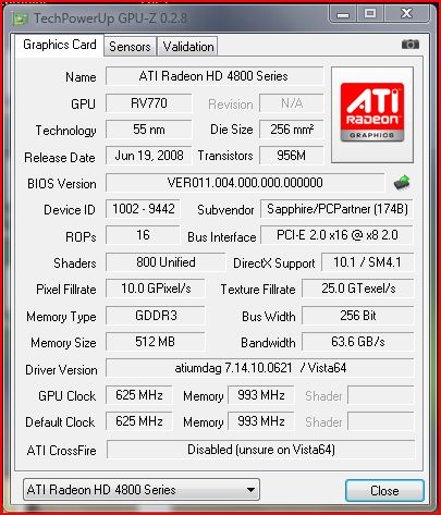

Poste mal bitte ein GPU-Z-Bild mit Deiner jetzigen Konfiguration.

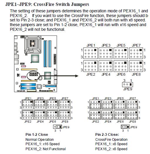

Alle Treiber sin Korrekt installiert! Bei meinem Board muss ich den 2. PCIE Slot manuell per Jumper aktivieren, hab ich bereits gemacht und auch schon mal mit einer Karte in dem Slot erfolgreich gebootet!
Das sieht soweit gut aus. Die 8 Lanes suggerieren, dass das Board im richtigen Modus arbeitet.

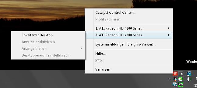

Mir ist grad im Tray aufgefallen, dass dort 2 Grafikkarten zu sehen sind, ich weiß jetzt nicht ob das irgendwelche informationen gibt! Im Geräte Manager steht aufjedenfall nur eine drin

Dann gibt's ein Problem. Stromstecker bei der zweiten Karte drauf? Bei deaktiviertem Crossfire und zwei installierten Grafikkarten müsste Dir das Tray-Popup-Menü vier (!) Einträge anbieten (-> vier Monitoranschlüsse), und wenn im Gerätemanager nur eine Karte aufgeführt ist, dann ist das Problem leider nicht mit dem Treiber in Verbindung zu bringen.
Baue mal bitte Deine alte Karte aus und teste die neue jeweils im unteren und oberen Slot, also allein!
"unsure on Vista64"
Unter Vista 64Bit funktioniert nach Auskunft der Entwickler von GPU-Z die CF-Erkennung des Programms nicht zuverlässig, weshalb dieser Zusatz zu finden ist. Nach meiner Erfahrung bei mir funzt die Erkennung aber mittlerweile gut. Möglicherweise ist das aber nicht übertragbar.
polaroid schrieb:
Was hat denn dieses "unsure on Vista64" bedeuten?
Das kommt daher, dass GPUZ bei Vista x64 nicht 100% feststellen kann ob Crossfire aktiv ist, da ich aber im CCC keine Option für Crossfire habe, und auch im gerätemanager nur eine zu sehen ist, denke ich nicht dasses aktiv ist xD

Ich gehe recht in der Annahme, dass der Jumper auch so steht, wie es vorgeschrieben ist?

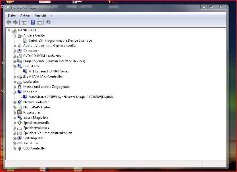

Zeig' mir bitte doch einmal einen Screen vom Gerätemanager, mit beiden Karten eigebaut.
Bitteschön..bin leider mit meinem Latein am ende :(

Merkwürdig, nicht einmal ein Ausrufezeichen über fehlerhaft installierte oder nicht funktionierende Hardware, ich werde daraus auch nicht schlau. Ich würde jetzt höchstens noch auf ein Mainboard-Problem tippen ...
