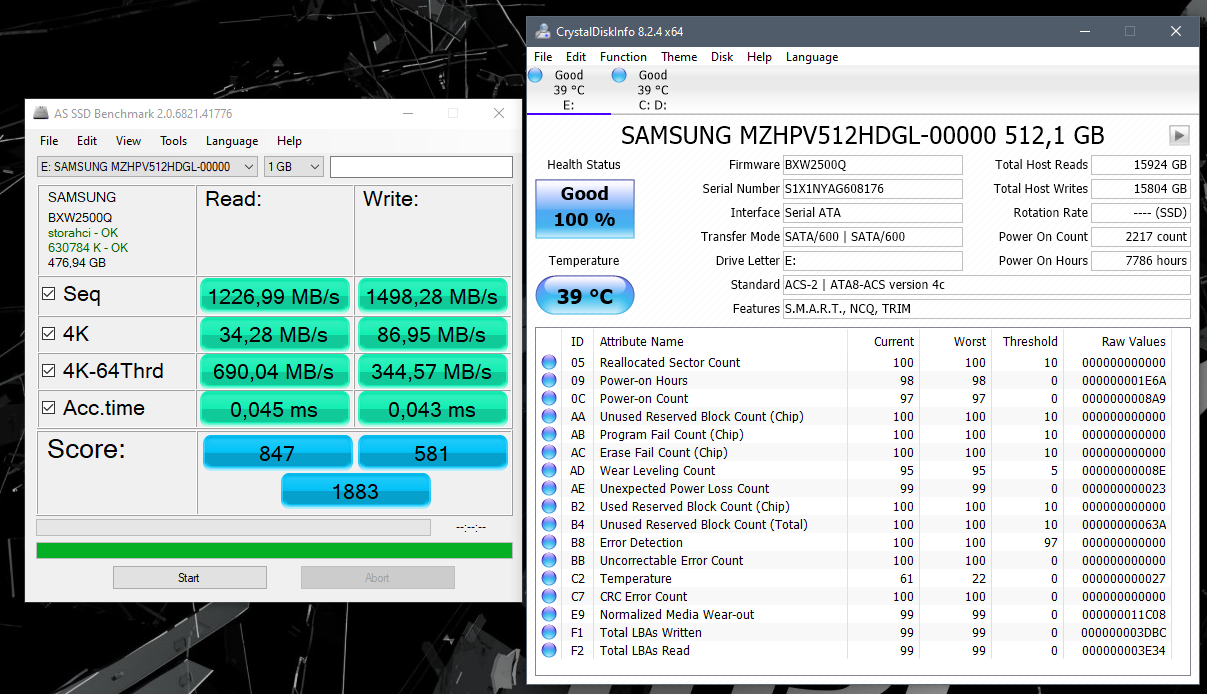

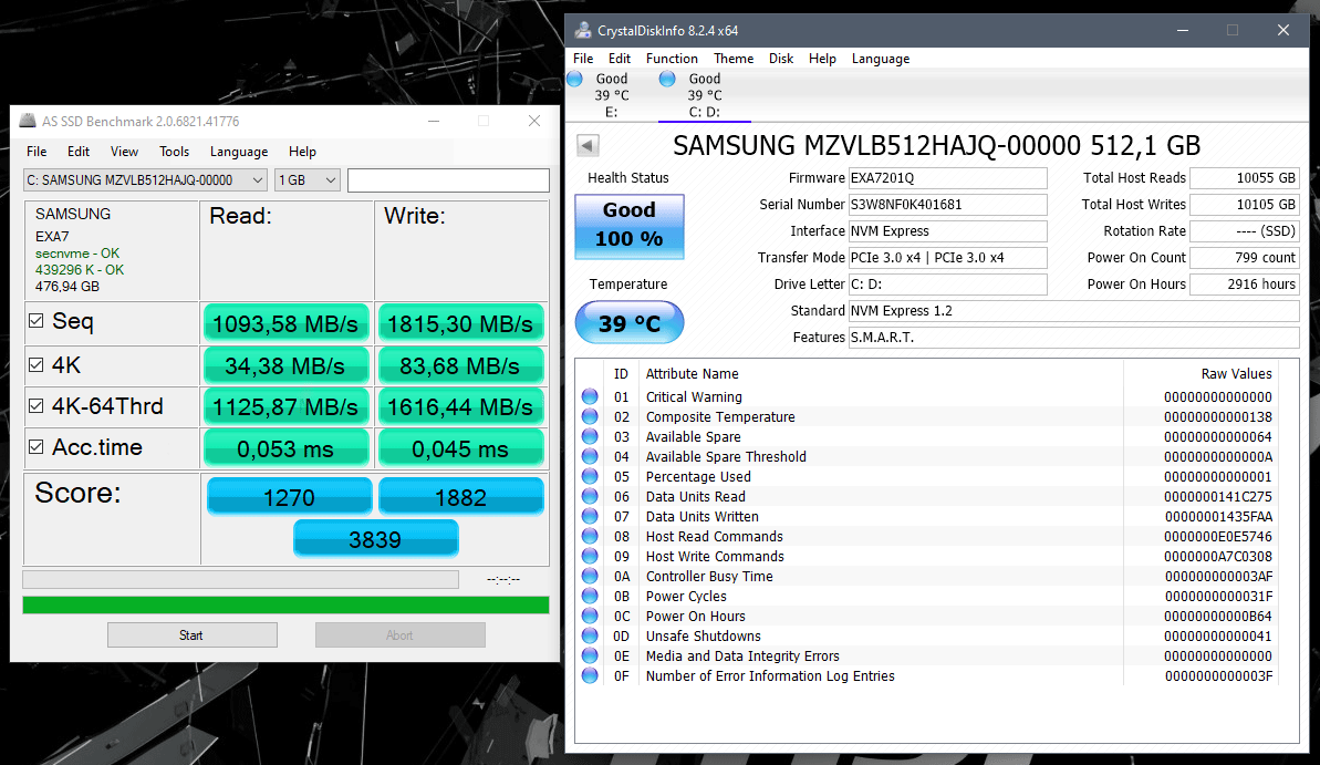

Hallo Leute, ich habe heute eine zweite NVMe SSD in meinem Laptop (MSI GS65 8RF) eingebaut, beide erreichen zwar fast volle Schreibgeschwindigkeit, aber die Lesegeschwindigkeit ist ungewöhnlich langsam.
Die PM981 erreicht bei mir nur 1093Mb/s (3000Mb/s Hersteller), die SM951 nur 1226Mb/s (2200Mb/s Hersteller), komisch auch dass die SM951 als SATA6 Schnittstelle erkannt wird, aber trotzdem mehr als 600MB lesen/schreiben kann :confused_alt:

Bei Laufwerk D wird Serial ATA / SATA 600 angezeigt, was aber nicht mit deinen Ergebnissen übereinstimmt.
Reaktionen: RitterderRunde
Von der SM951 gibt es wohl zwei Versionen, eine mit AHCI und eine mit NVMe als Protokoll. Ersteres wird wohl als SATA erkannt (halt der "übliche" Mischmasch aus Anbindung und Softwareprotokoll), kann aber trotzdem durch die Anbindung über 4 PCIe Lanes die entsprechende Geschwindigkeit liefern.

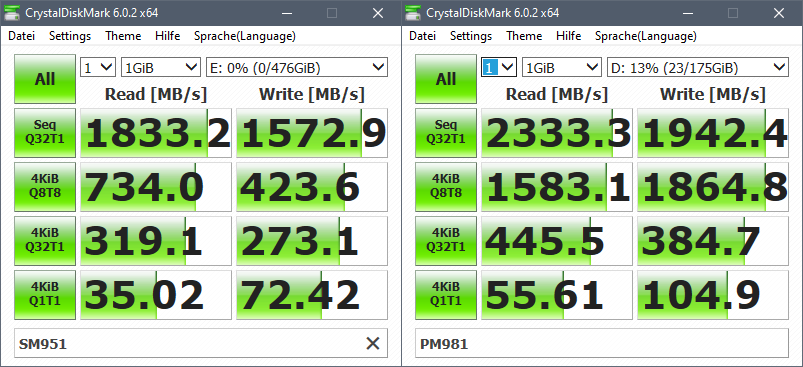

Test das ganze aber bitte mal mit Crystal Disk Mark, mir war da was das ASSSD nicht gerade ideal für Benchmarks ist.

Die maximale Transferrate von unter 2.000 MByte/Sek. deutet aber auf PCIe2.0 x4 oder PCIe3.0 x2 hin.
Das passt aber nicht mit der ASS Anzeige von 3.0 x4 zusammen.

Hoffe dass ich zumindest bei der PM981 mehr Lesegeschwindigkeit bekommt, 1Gb/s ist einfach zu langsam, so alt ist sie auch nicht...
Mit Crystal Disk Mark erreicht sie ja immerhin 2,2GB/s was schon recht nahe kommt, da das Systemlaufwerk auch immer noch etwas Last im Hintergrund hat so das Benchmarks nicht das Maximum erreichen können. Evtl. greifen da auch noch irgend welche Stromspareinstellungen, gerade bei Laptops sind die ja immer noch etwas aggressiver eingestellt. Ich würd den Wert für eine schon ne Zeit lang in Benutzung befindliche SSD als passend ansehen.
Eben und da AS-SSD storahci als Treiber anzeigt, dürfte es die AHCI Version sein.
Ja, AS-SSD schafft es eben nicht aus so schnellen SSD die volle Performance zu kitzeln, CDM auch erst, nachdem man nun mit 32 parallelen 128k Zugriffen bencht.

Danke Leute, ich habe noch mal gebencht mit Crystal Disk Mark, die Ergebnisse sehen auch gleich viel besser aus, diese sind für eine fragmentierte und mehr ganz so frische SSD ganz akzeptable, meiner Empfindung nach :)
