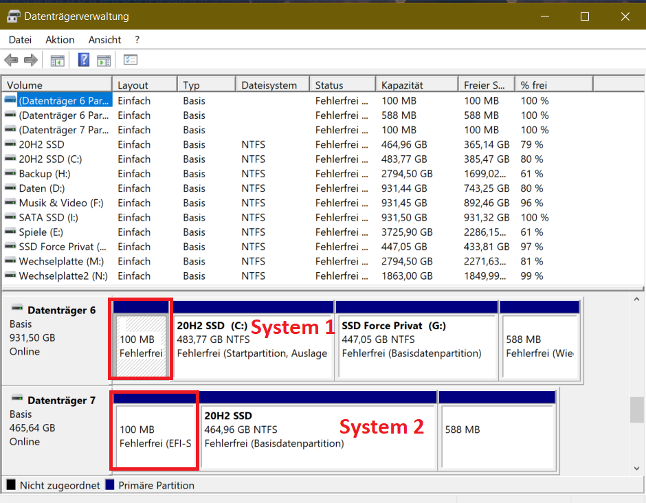

Hier mal ein Beispiel für 2 getrennte Systeme mit 2 getrennten EFI Systempartitionen ...
Im System 1 ist dem System 2 der Laufwerksbuchstabe weggenommen, damit das eine System nicht das andere System beschädigen kann ... Das gleiche im System 2 >>>
Denn darauf kann dann auch Windows nicht zugreifen. Und beide Systeme sind vor Windows geschützt.
Auf alle anderen Platten/Partitionen im System können beide Systeme zugreifen ...
