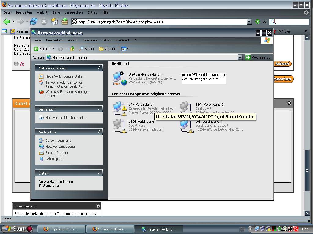

Im Anhang hab ich noch ein Bild von meinem 1.Pc (mit dem Asus Board),ist das so normal mit den ganzen Verbindungen ?Der client PC ist momentan aus, auf Lanverbindung 4 verbindet er sich mit dem 2. PC normalerweise.

Ich empfehle dir die 1394-Verbindungen zu deaktivieren, alle Netzwerkverbindungen von der Netzwerkbrücke zu entfernen und die Brücke zu löschen.

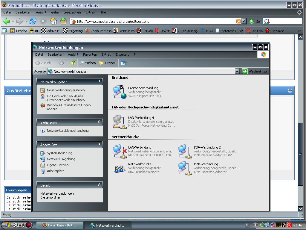

also hab jetzt die gnazen 1394 deaktiviert übrig bleiben jetzt die Breitband über die mein DSL läuft und die Lan verbindung 4 und noch eine Lanverbidung die aber eingeschränkt ist.
Also mein Pc findet jetzt den anderen Pc kann aber nicht zugreifen eine ordner z.b eigendatein hab ich auf dem anderen pc schon freigegeben.
Der 2.Pc findet sich bei der suche immer selbst.

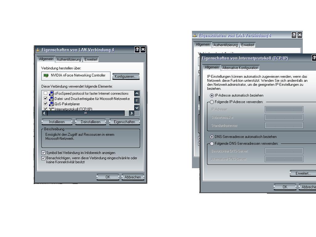

Zur Subnetzmaske die kannst du bei den Eigenschaften des Internetprotokolls (TCP/IP) einstellen.
Hier noch ein kleiner Screenshot
mfg saemu

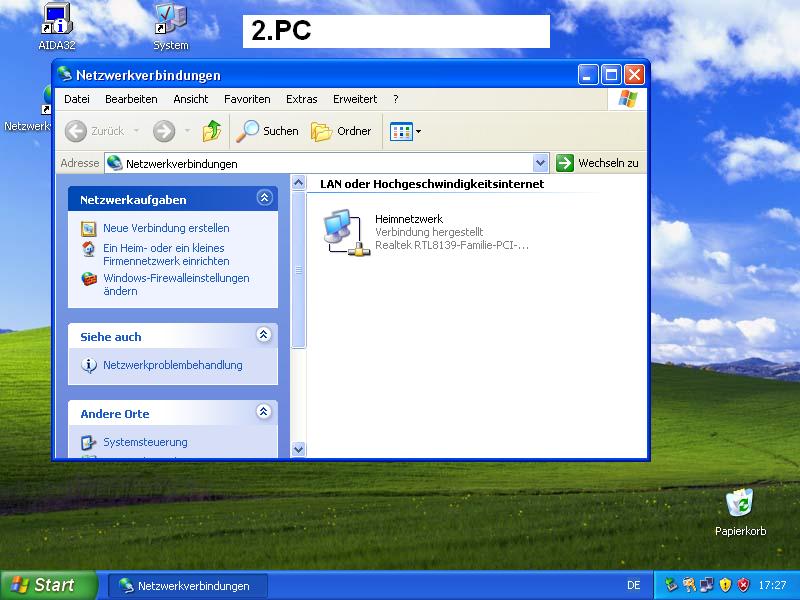

Im Anhang hab ich ein paar Bilder wie es momentan ausieht in meiner Netzwerkumgebung bzw auf meinem pc (1) und auf dem (2)

kannst du mir mal je ein Screenshot von den TCP/IP Eigenschaften posten, analog zu meinem Screenshot.
