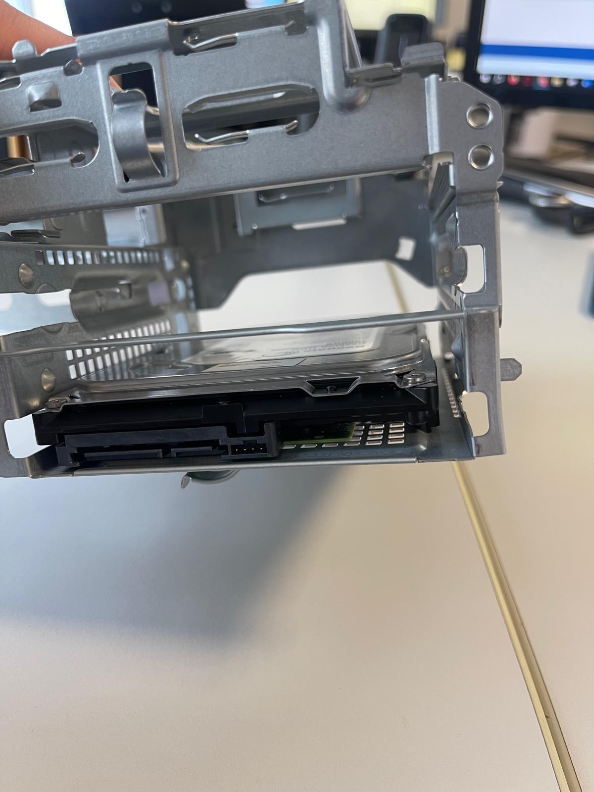

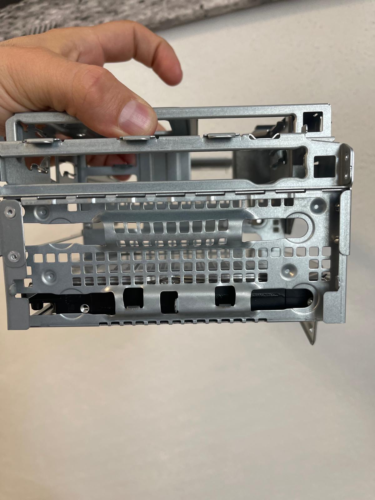

Hallo
Wir haben einen HP Elite Tower 800 G9. Darin befindet sich eine 3,5'' Festplatte. Im PC gibt es Fächer für Festplatten, jedoch können wir die Festplatte nicht festschrauben, da sie ein paar Millimeter zu klein ist. Gibt es dafür einen Tipp oder Adapter?
Danke im Voraus
Da fehlen die Schlitten, die man an die FP anschraubt und die dann in die auffälligen Ausbeulungen am Käfig passen.

Das sind doch Fächer für 5,25", oder? W
Das könnte auch sein, 5,25" hab ich seit bestimmt einer Dekade nicht mehr benutzt.

Ich bin mir ziemlich sicher, dass da die Einbaurahmen fehlen. Die sehen so aus:

Kann es sein, dass Du wirklich an der falschen Stelle schaust? Also im Käfig für 5,25"-Laufwerke, meist optische, die dann auch von außen zugreifbar sind und nicht in dem für die internen 3,5".

Es fehlen schlicht die Montageschrauben für die Festplatten. Das sind bei diesem Modell spezielle Schrauben mit Abstandhaltern bzw. Gummipuffern (es sind diese hier, genaue Bezeichnung: Part Number: 450712-001 - Part Description: Hard drive isolation grommets (Blue color)):
Für HP Systeme gibt es Maintenance and Service Guides, da wird alles erklärt. Dort heißt es:
  • Install mounting screws for hard drives and 5.25 inch optical drives to ensure the drive lines up correctly in the drive cage and locks in place. You can purchase mounting screws from HP.
