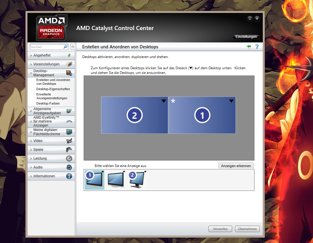

Ja, versuche ich. Mir werden die 3 Geräte angezeigt, der TV hat allerdings keine zuweisung bis jetzt.
Hier mal ein Screenshot. Und Version ist der neueste Omega-Treiber(also nicht Beta)

Was passiert denn, wenn Du versuchst, den mittleren Monitor mit der Maus in das Fenster zu schieben?
Habe leider momentan keinen CCC Recher zum Probieren da, aber bei NVidia muß man auch den Monitor "aktivieren", damit er verfügbar ist.
Passive Adapter (wie eben auch sein Kabel, ist ja im Prinzip nichts anderes als ein Adapter) greifen einfach nur das HDMI-kompatible Signal ab was der DP-Port ausgibt. Das funktioniert soweit auch alles ohne Probleme, nur wenns um drei Bildschirme geht benutzt der ganze Kram Eyefinity wenn ich mich nicht täusche und damit brauchst du eine native DisplayPort-Verbindung oder einen aktiven Adapter weil die Karten nur zwei Taktgeber haben
Das mit dem reinziehen funktionierte leider nicht. Werde es dann wohl lassen und nur einen Monitor und den TV eventuell noch verwenden. Da ich es nur mal ausprobieren wollte und der eine der beiden Monitore ein schlechteres Bild hat sieht es dann auch nicht so gut aus.
