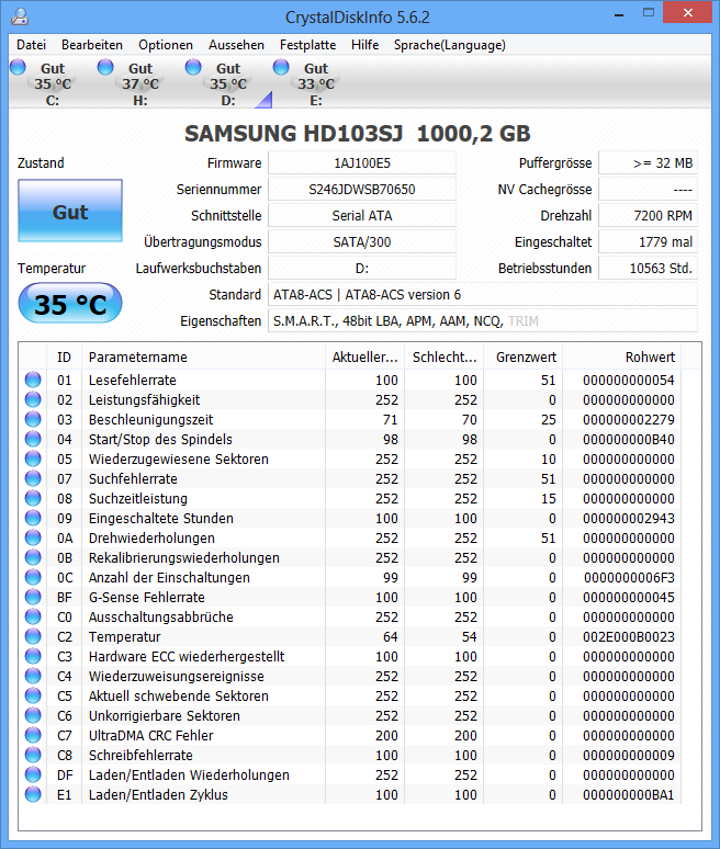

Heute Morgen dann auf einmal wieder dieses Knacken.

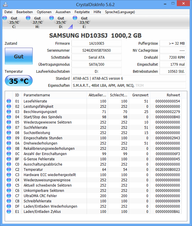

Und siehe da es hat die 1000GB Samsung Festplatte entschärft.
Bild dazu:
Wie kann das sein das hier in 2 Monaten diese 3 Festplatten aufgeben?

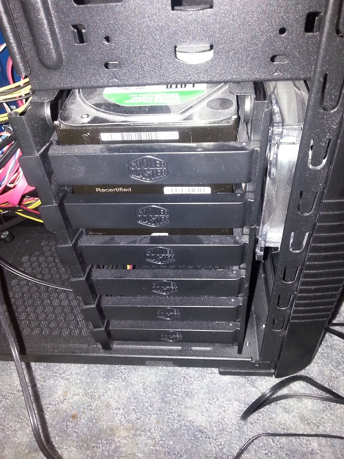

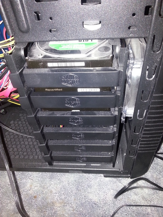

Schirmungsprobleme im Gehäuse?
Bild vom Gehäuse:
Die 500GB und die 1000Gb Festplatte habe ich noch eine Datensicherung durchführen können, den komischerweise laufen die beiden Festplatten wenn ich diese Vertikal außerhalb des Gehäuses betreibe.

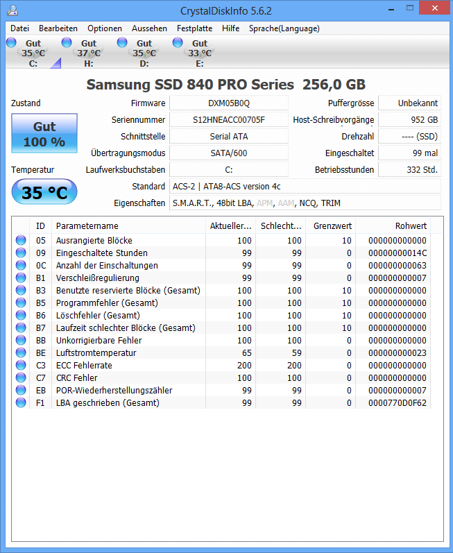

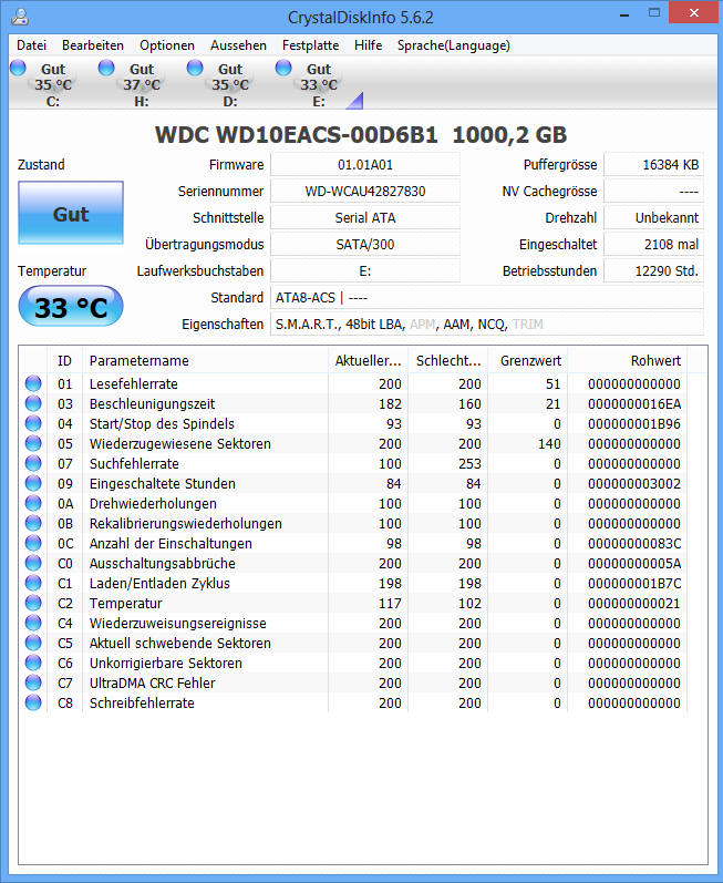

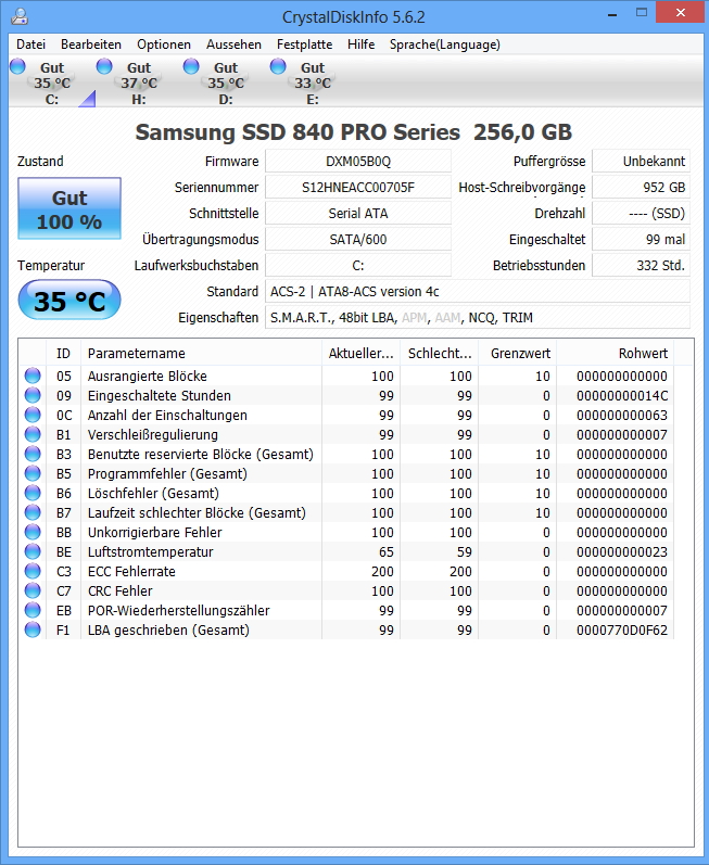

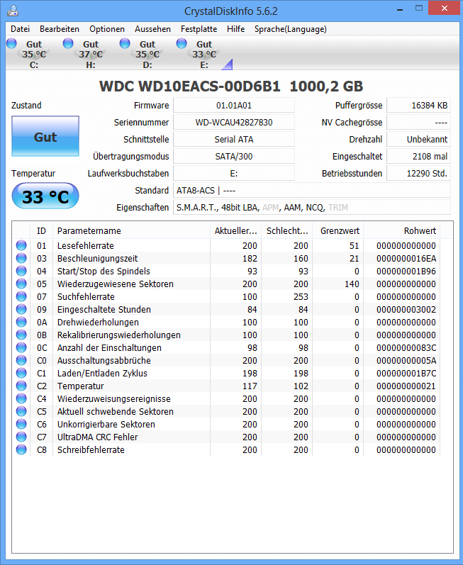

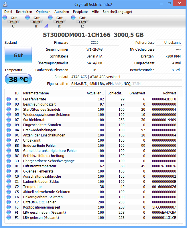

Hier noch ein Foto der anderen Festplatten...
Nicht das sich da noch etwas anbahnt:
1TB Western Digital
Samsung SSD:
Seagate 3TB - 8 Stunden erst gelaufen
Wenn sie anfangen zu klackern schlägt ein Schreib-/Lesekopf drauf. Kann es sein das die HDDs nicht rchtig befestigt wurden und sie sich selber in den Tod vibiriert haben indem die Schwingungen zu heftig waren.

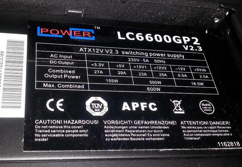

Hier mal ein Bild vom Netzteil.
Im Computerhandel um die Ecke war man der Meinung das das schon ausreichend sein sollte für meinen Rechner.

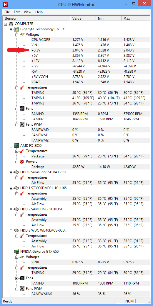

Bei HWMonitor ist mir das hier aufgefallen:
Edit2:

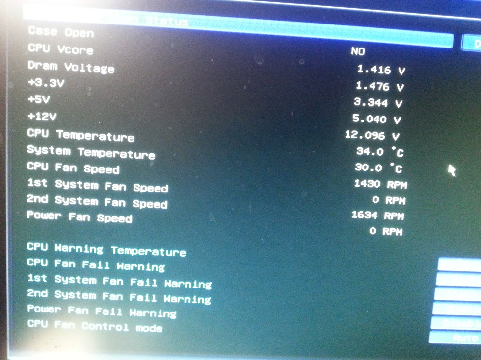

IM BIOS das BILD:
Ganz offensichtlich stimmen die Werte der Spannungsmessung nicht. Ich kann mir nicht vorstellen, dass die Hardware laufen würde, wenn sie so weit von der vorgesehenen Spannung abweichen würde. Ich gebe AMD!NOW! Recht. Die Anschaffung eines ordentlichen Qualitätsnetzteils würde deinem PC nicht schaden, dann würde man auch sehen, ob das Netzteil wirklich die Spannungen nicht schafft.
Jep, ich würde auch das Netzteil tauschen. LC-Power Netzteile sind vor allem billig.
Hi,
Netzteil würde ich mal tauschen. LC-Power geht gar nicht ...
Die lassen nur Hardware sterben und sterben auch gerne mal selbst.#

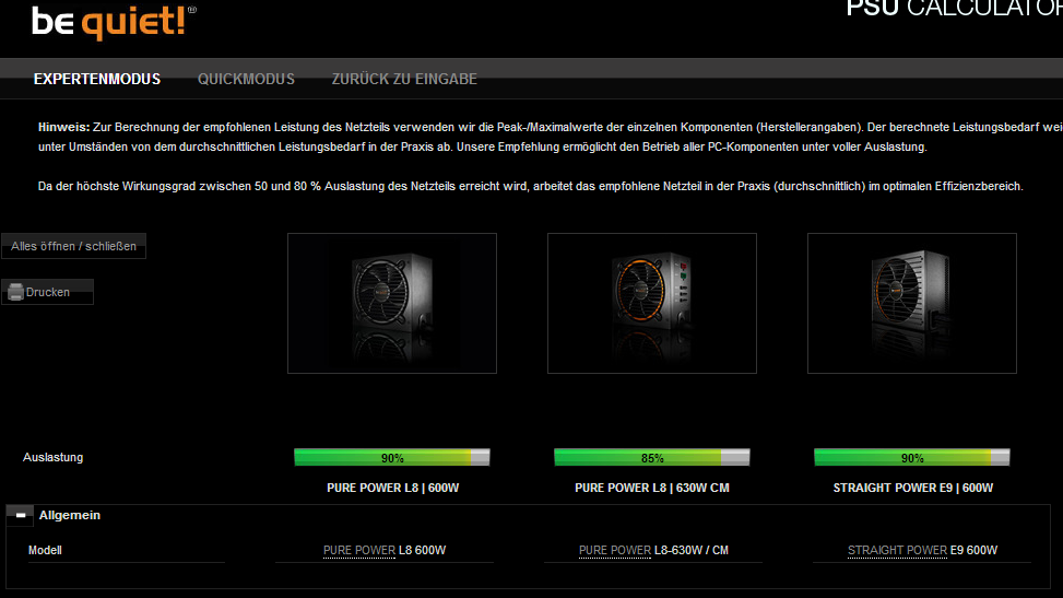

Einwände zu diesem Netzteil?
http://www.ebay.de/itm/be-Quiet-STRAIGHT-POWER-E9-680W-ATX-Netzteil-BN199-CM-Kabelmanagement-KM-/141008078149?pt=PC_Netzteile&hash=item20d4bc8545
Das von dir ausgesuchte Netzteil ist überdimensioniert und daher zu teuer.
Sofern du nur eine Grafikkarte verbaut hast und keine zweite eingeplant hast, reicht ein 350- bis 400-Watt-Netzteil vollkommen aus.
Also ich habe gerade mal den Netzteilrechner benutzt und der zeigt mir das hier an:
Also denke ich mal das das schon gut wäre wenn man so eines kauft, kann mich aber auch täuschen.
