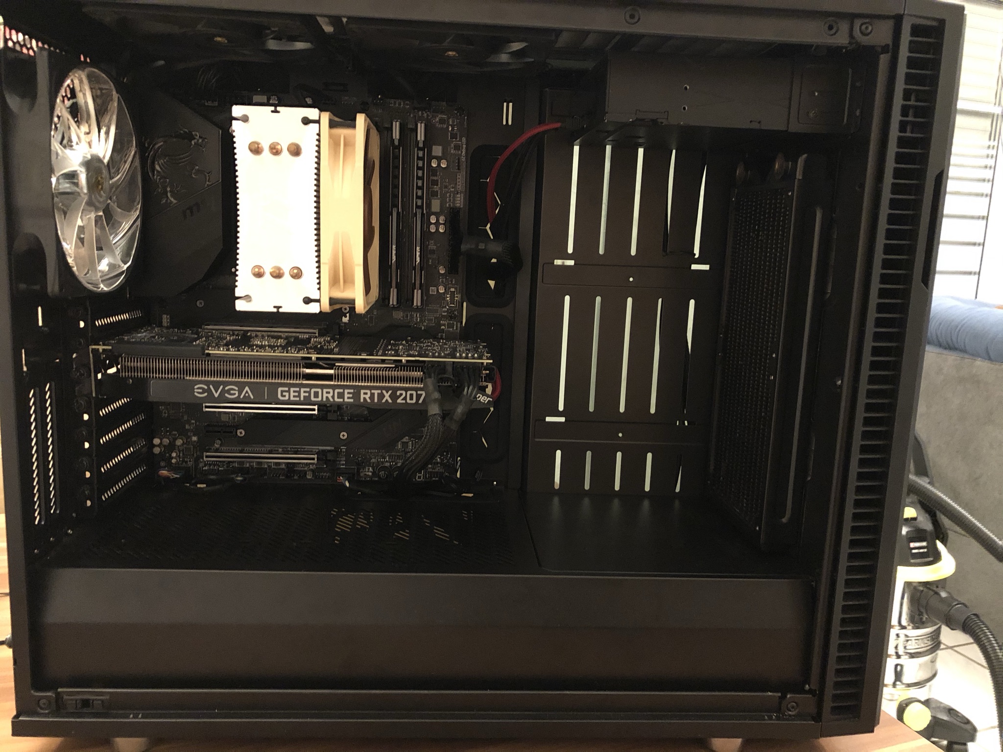

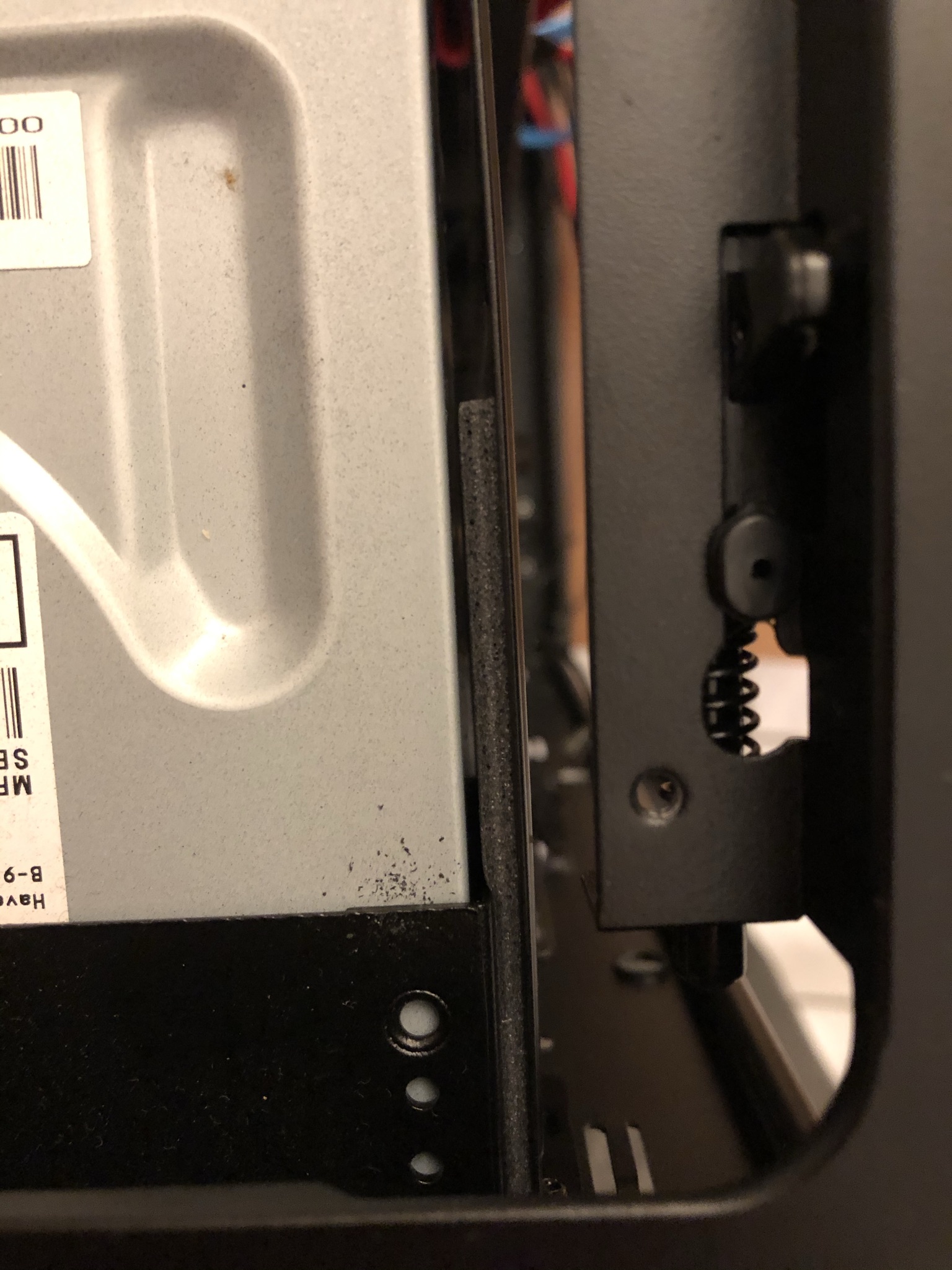

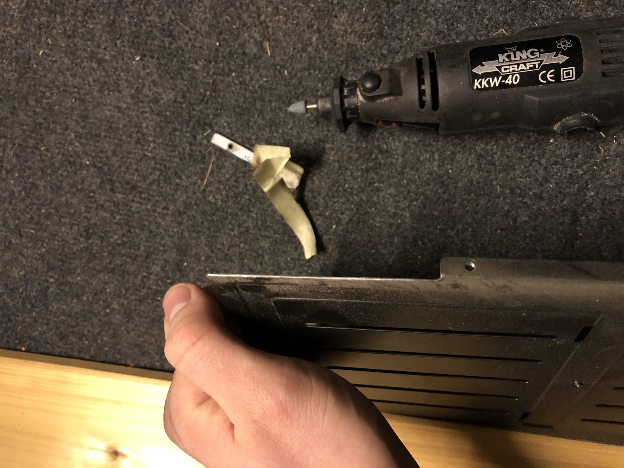

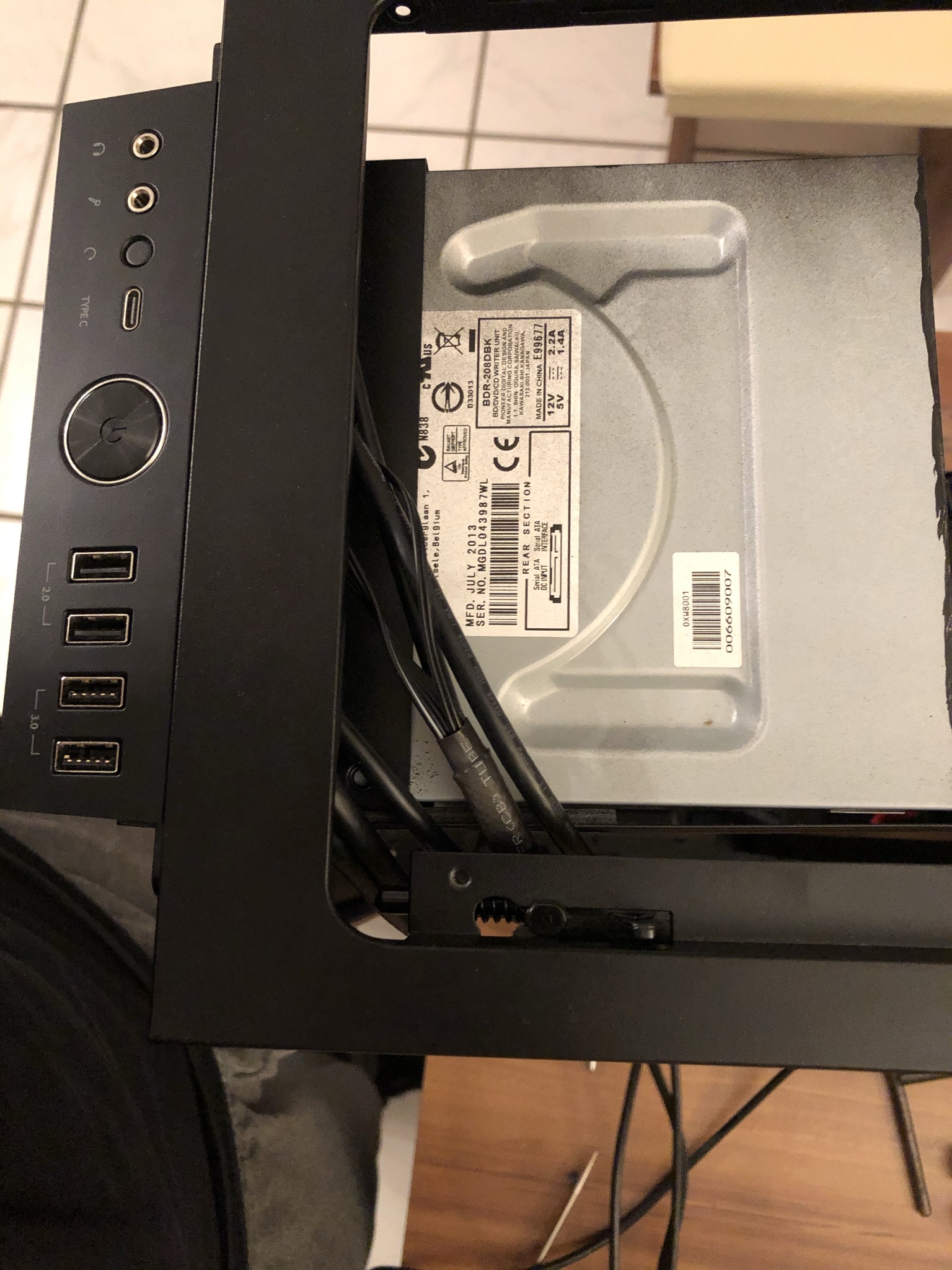

So, hab die Tage mal angefangen ein paar Sachen probeweise zu Montieren und musst direkt mal ein paar Arbeiten am Case machen. :D
Die Platte vom S2 passt nämlich doch nicht Plug and Play ins R6 und schon garnicht mit Laufwerk.
Aber macht sich gut wie ich finde und die Kabel vom I/O Panel liegen nun auch viel entspannter als mit der R6 Platte im Open Layout!

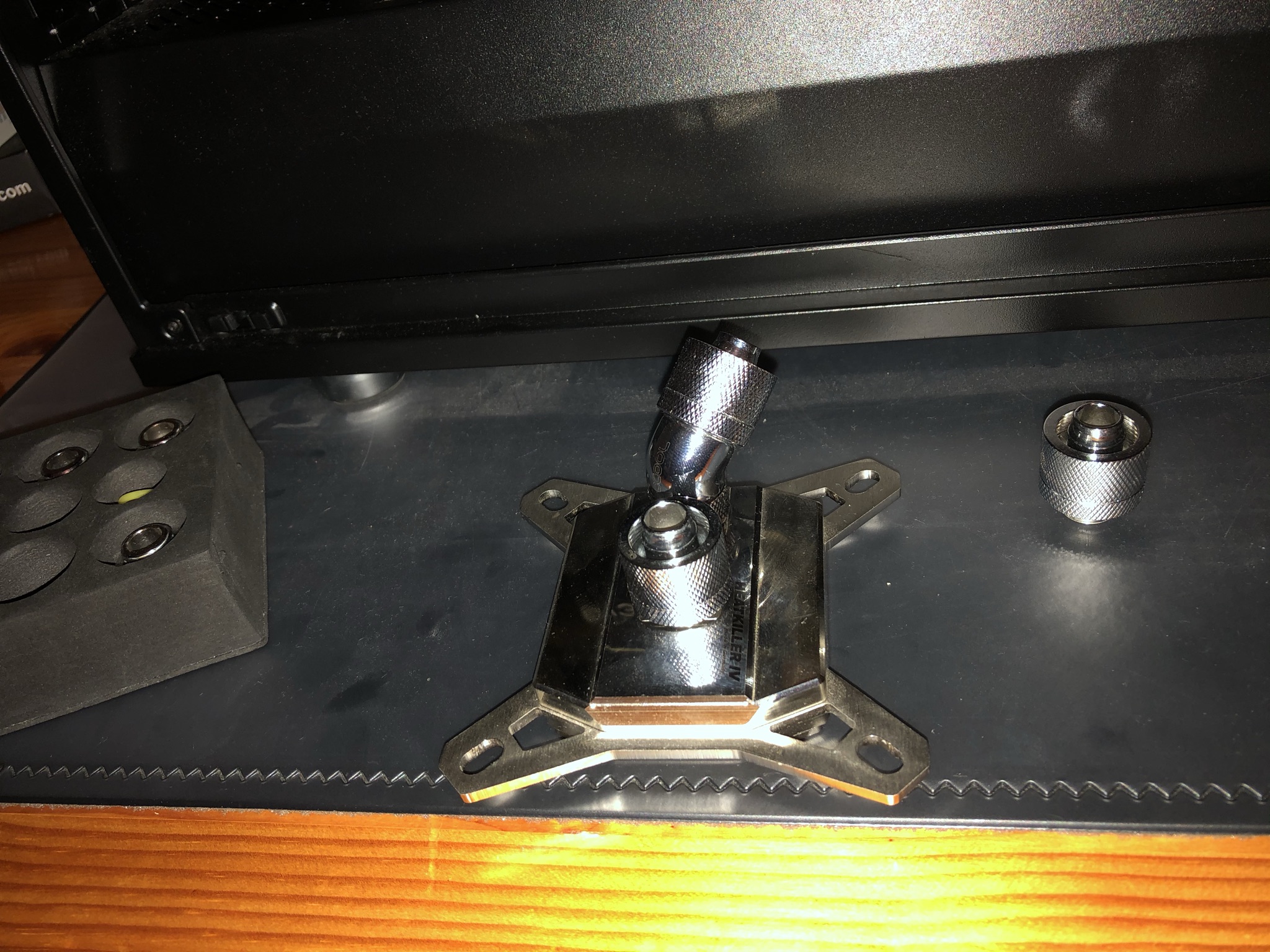

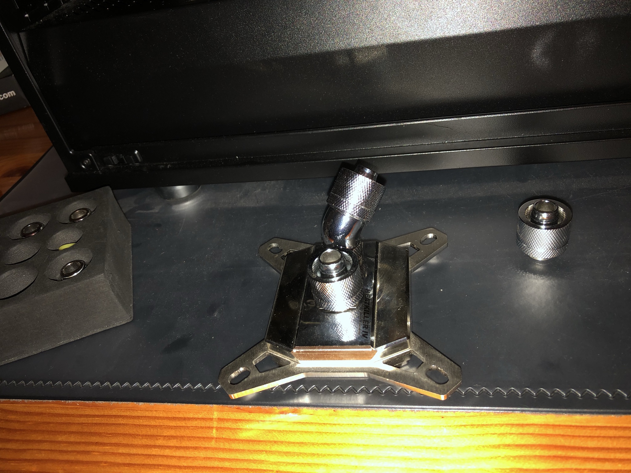

Dann kam mir noch eine Frage bzgl der Fittings: Ich hab ja wie gesagt gebraucht gekauft und da ich noch nie neue in der Hand hatte frage ich mich wie "weich" dieser Drehbare übergang sein darf.. (siehe Bild)
Sind die schon mal jemandem Undicht geworden? Oder ist das Problemlos?
Da wird wahrscheinlich etwas Spiel vorhanden sein. Damit meine ich, dass sich das auf dem Bild sichtbare Konstrukt schon leicht biegen sollte, wenn man von der Seite drückt. Das ist aber vollkommen normal. Gefahr besteht auch nicht wirklich, da du den Kreislauf natürlich in Betrieb nehmen wirst, ohne die PC Komponenten mit Strom zu versorgen (also nur Pumpe). Das lässt man dann einfach länger so laufen und kontrolliert auf etwaige Probleme.
Ja, ich war mir nur unsicher wie "leicht" die sich bewegen dürfen. Aber dann baue und teste ich einfach mal. :)

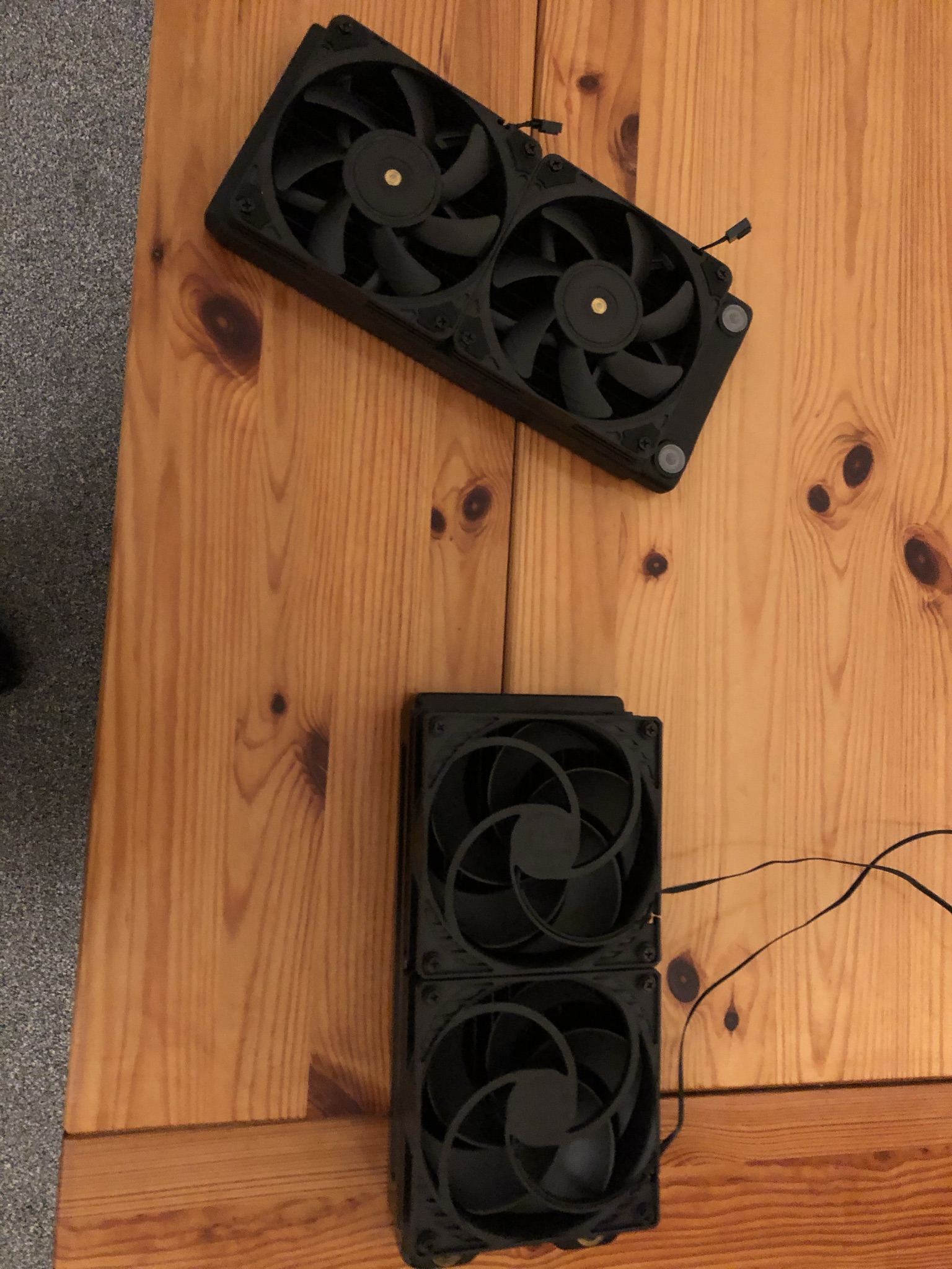

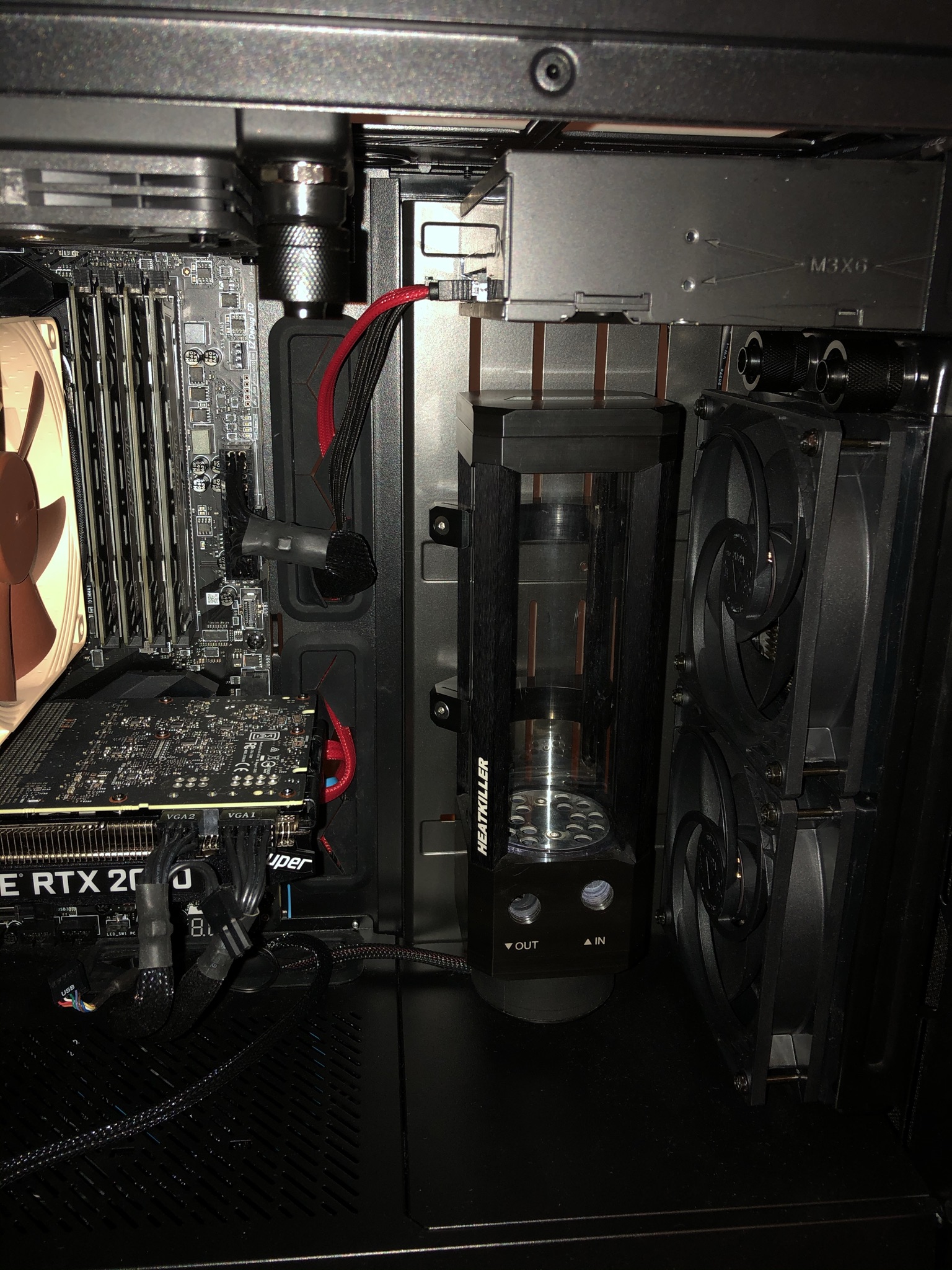

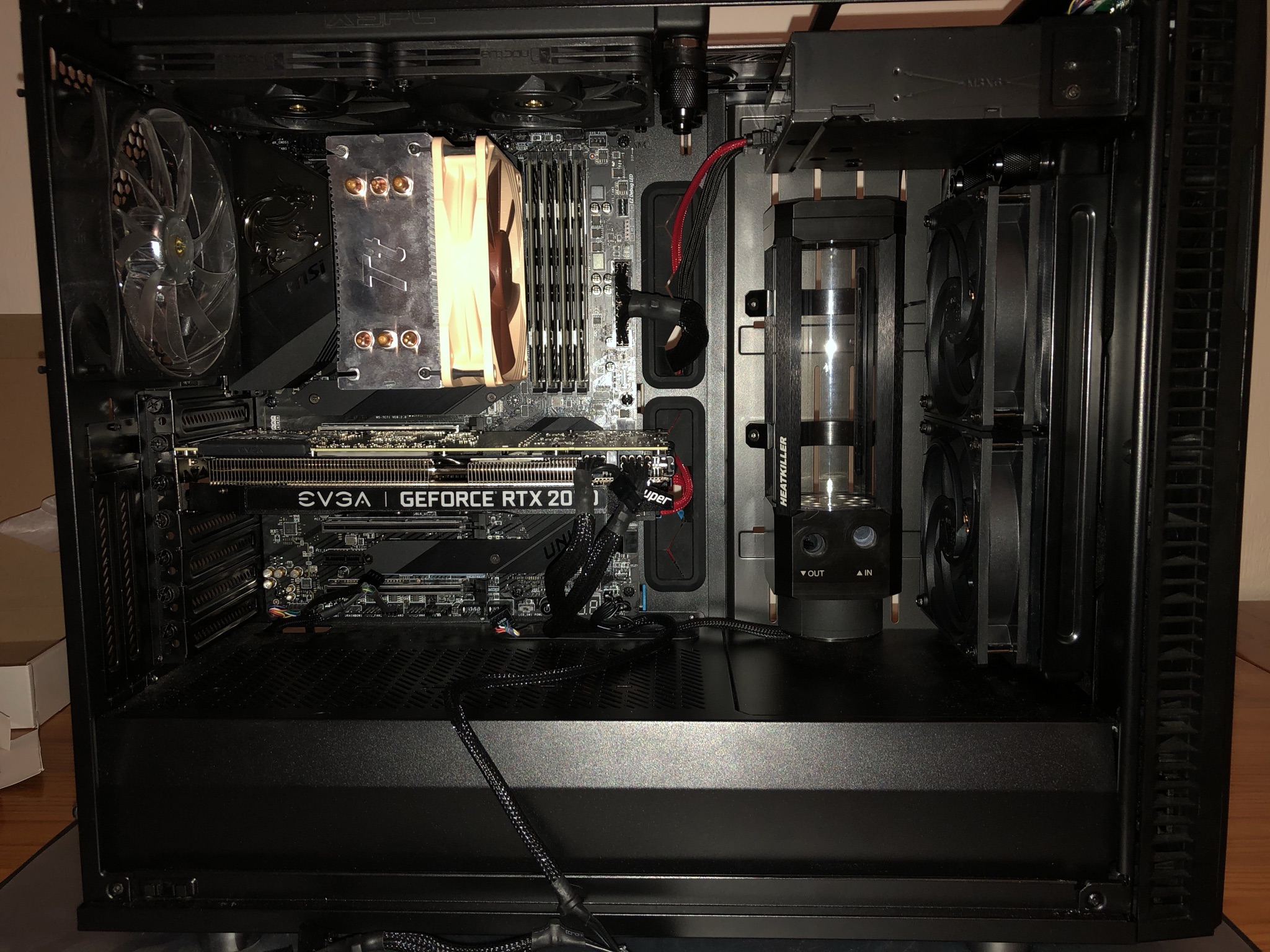

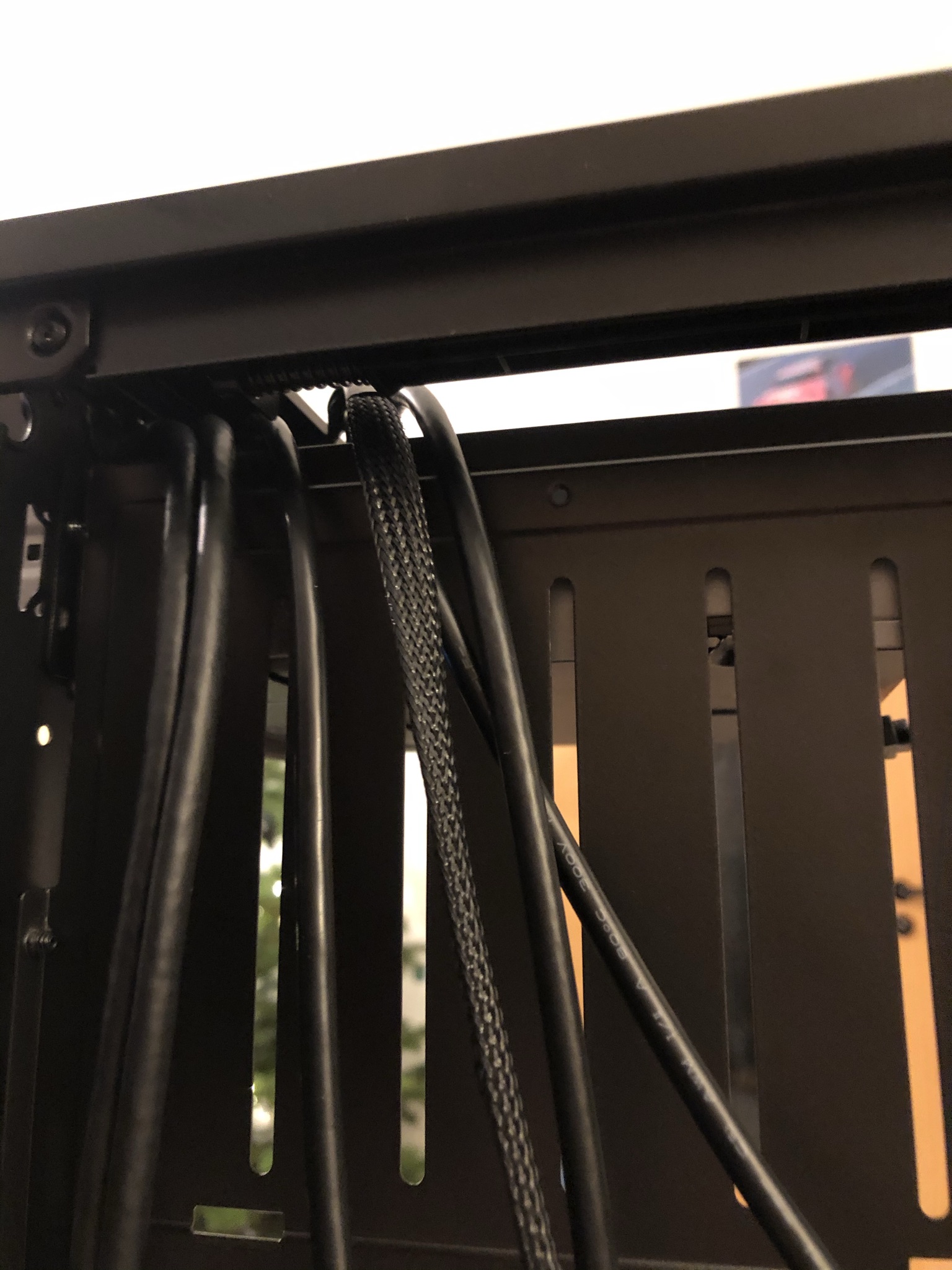

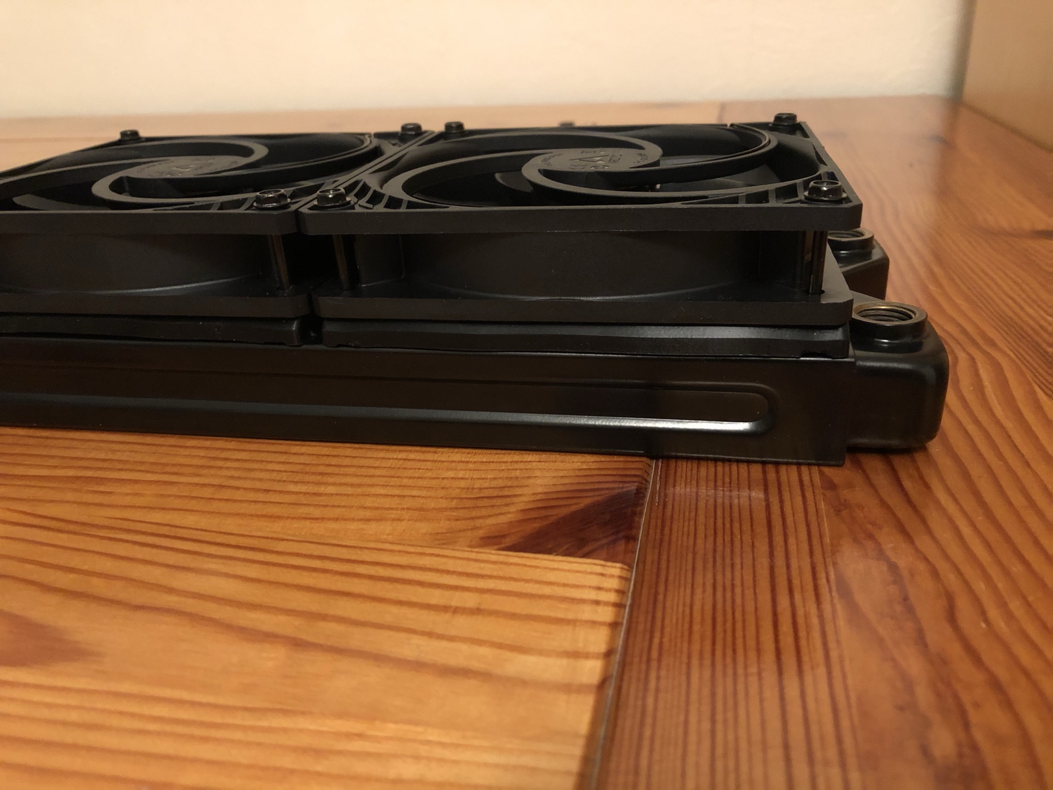

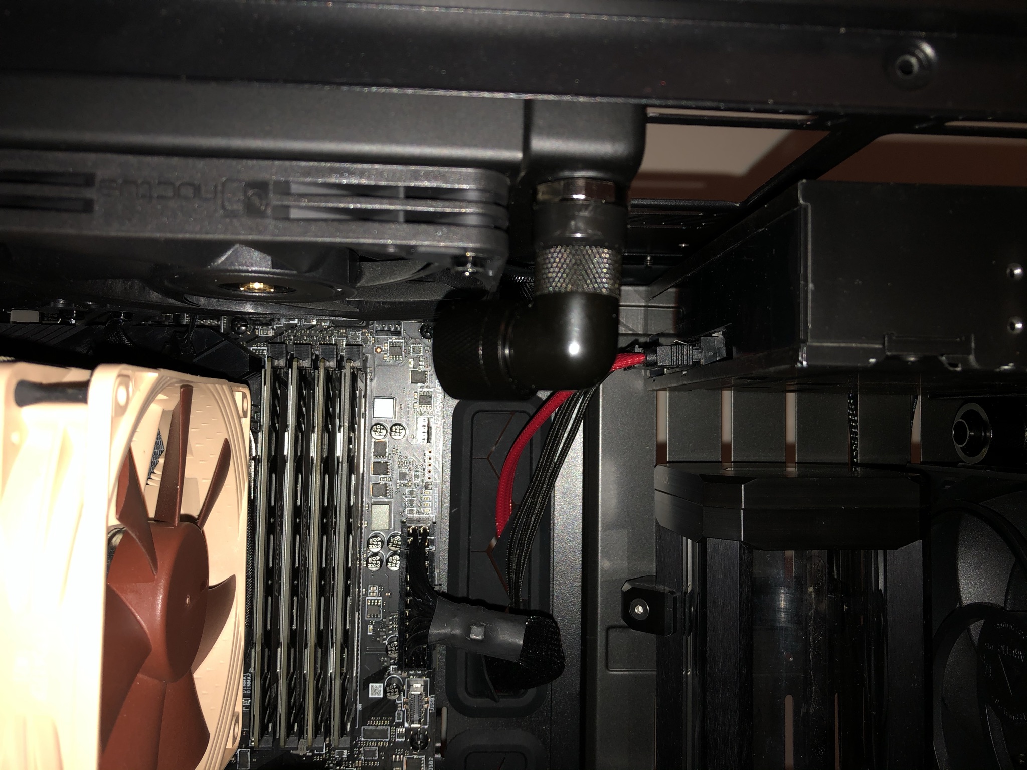

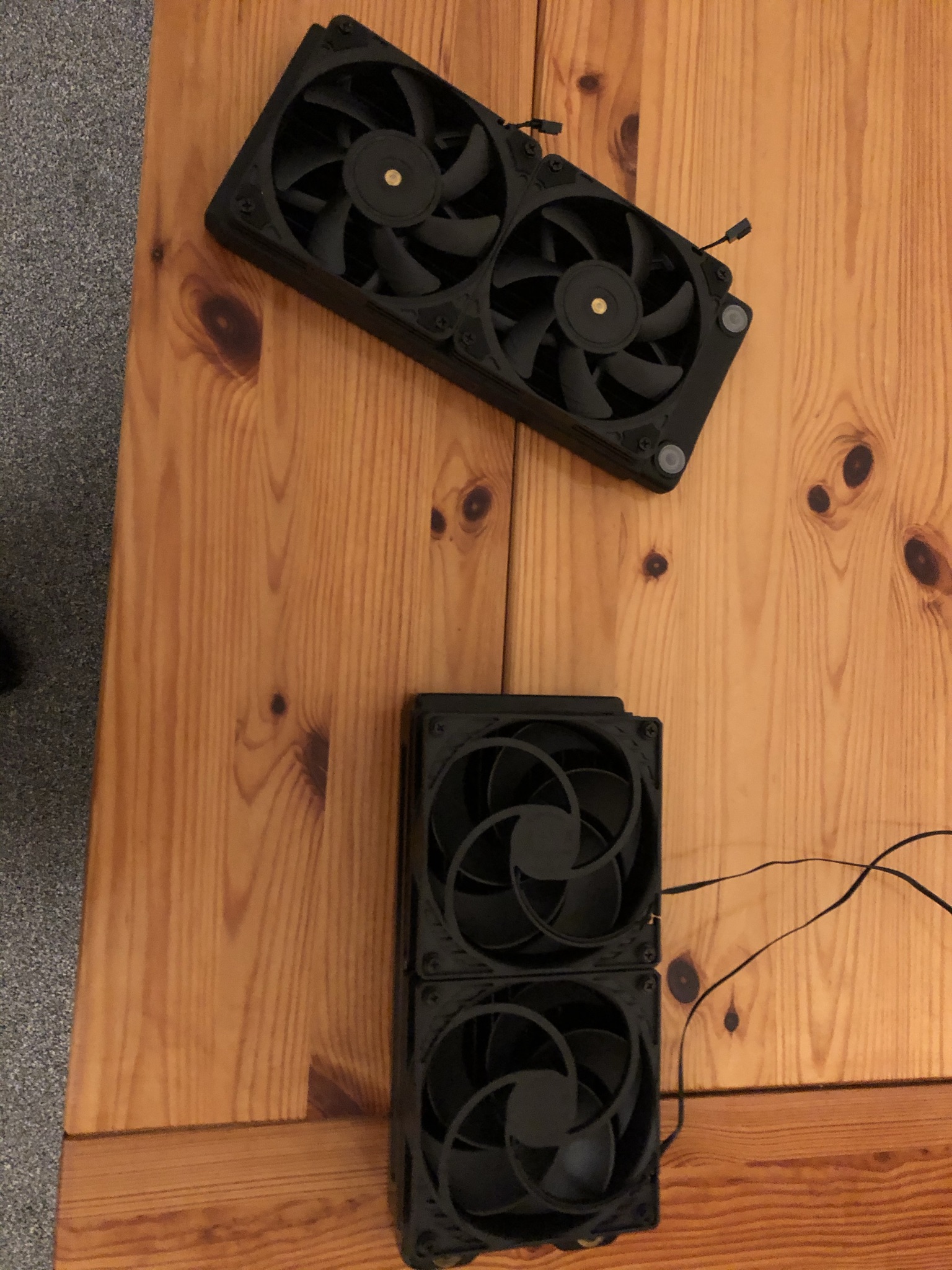

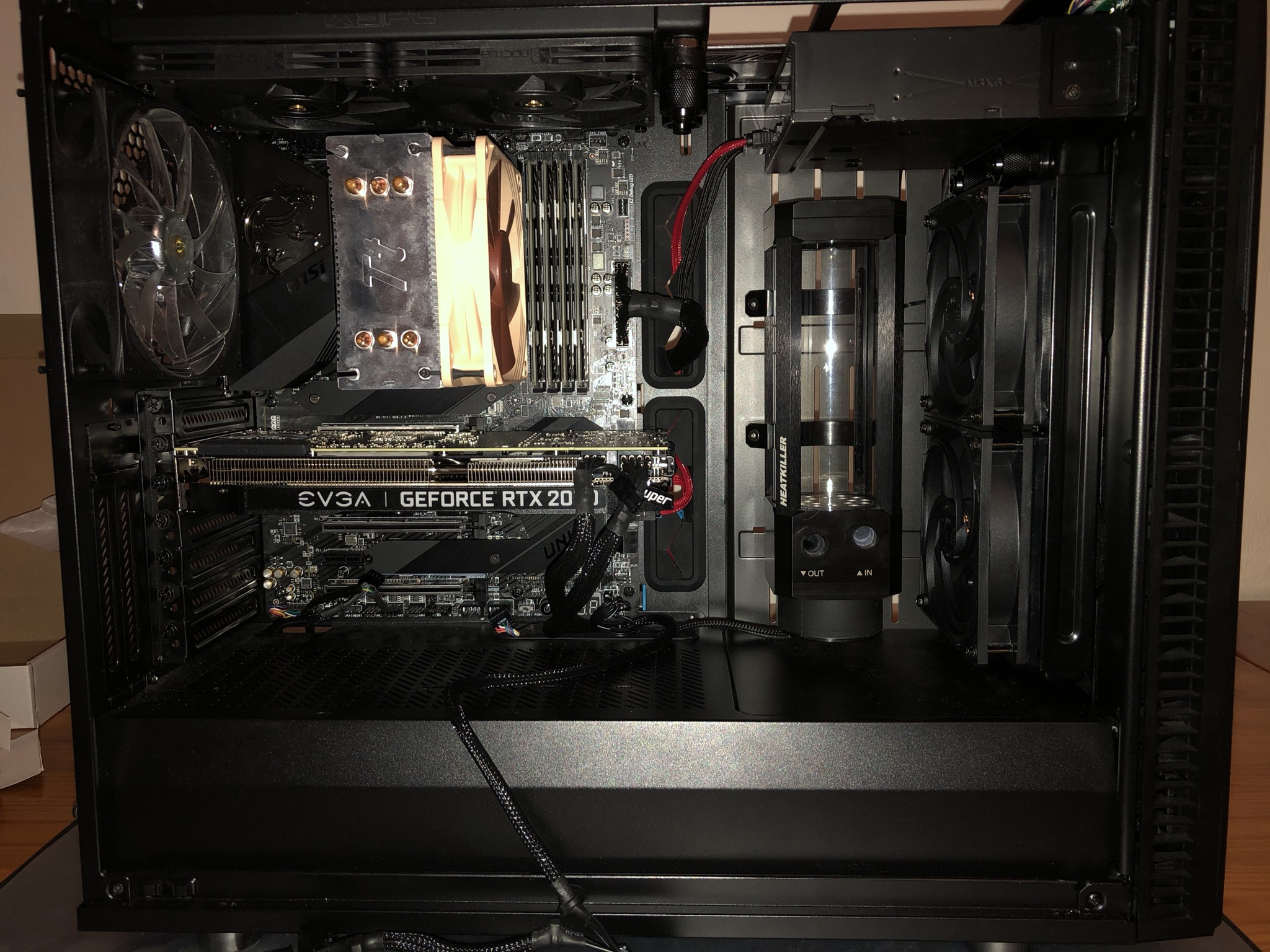

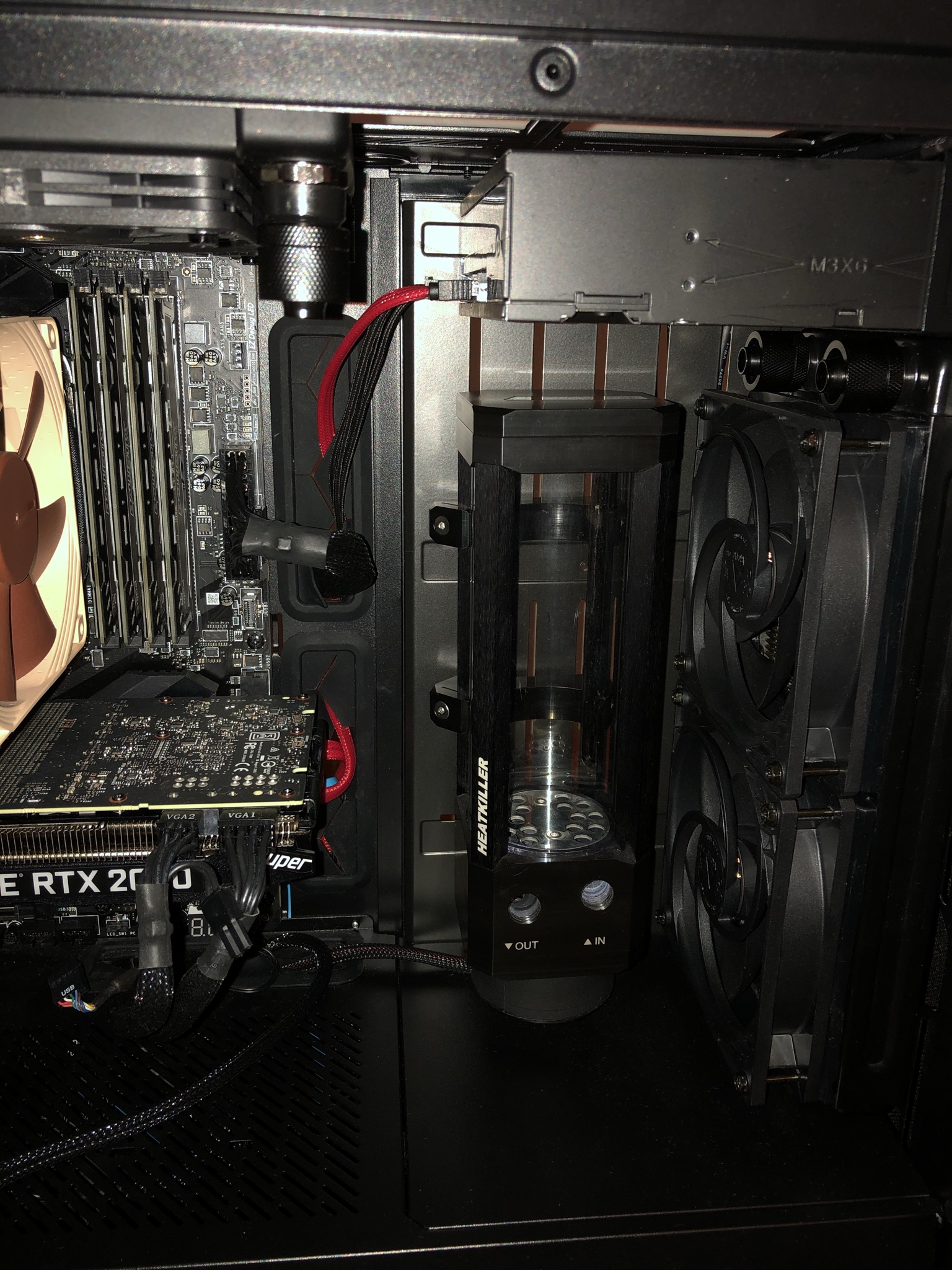

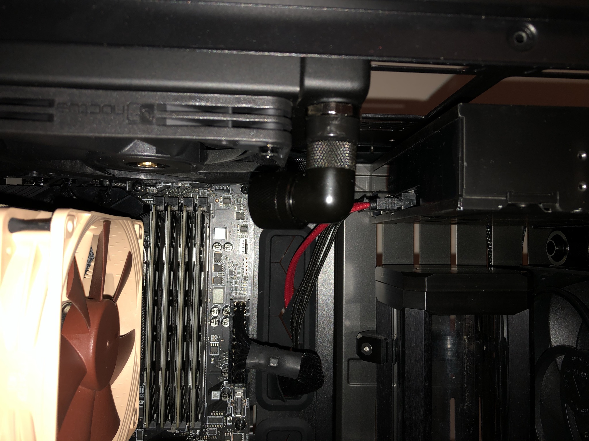

Gestern hab ich dann endlich mal Zeit gefunden mit dem Probemontieren loszulegen!

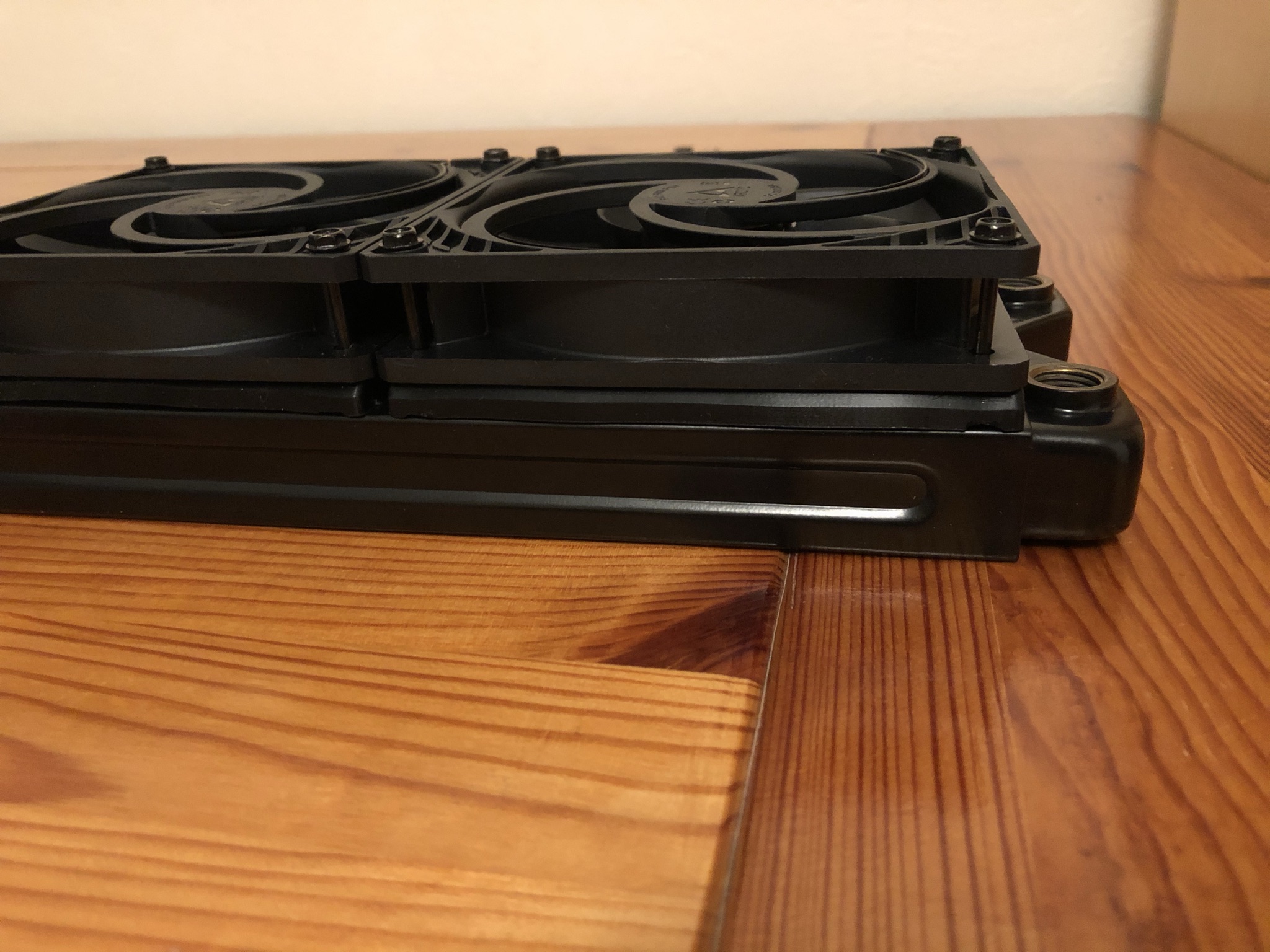

Ich hab die Schrauben passend zugeschnitten und die Radiatoren mit Lüftern, sowie die HK-Tube mit der Pumpe Montiert.
Es sitzt alles ziemlich gut und sieht wie ich finde super aus, die Lüfter laufen zudem erstaunlich leise.
Verbaut ist folgendes:
-Im Deckel ein TX240 Ultrathin mit 2 Noctua 12x15 Blasend
-In der Front ein Magicool 240 Slim mit 2 Arctic P12 Saugend mit 7mm Shrouds
-HK Tube 150 mit D5 (PWM) mit Basic Mount an der Platte vom S2 Montiert
-16/10 Fittings von Alphacool
-EK ZMT Matte 16/10 in Schwarz
Da ich gemerkt habe wie nah ich dem Ziel schon bin, habe ich mich kurzfristig entschlossen doch nicht bis nach dem Umzug zu warten und die Loop Heute aufzubauen und bestenfalls schon in Betrieb zu nehmen!:hammer_alt:
Daher habe ich dann noch geschaut, wie ich am besten den Ablasshahn verbaue und geschaut dass ich noch den Flow sensor und einen weiteren Temp sensor unterbringe.
Die Grafikkarte wird mit dem Fractal Riser Kit stehend montiert und der Kreislauf soll wie folgt aussehen:

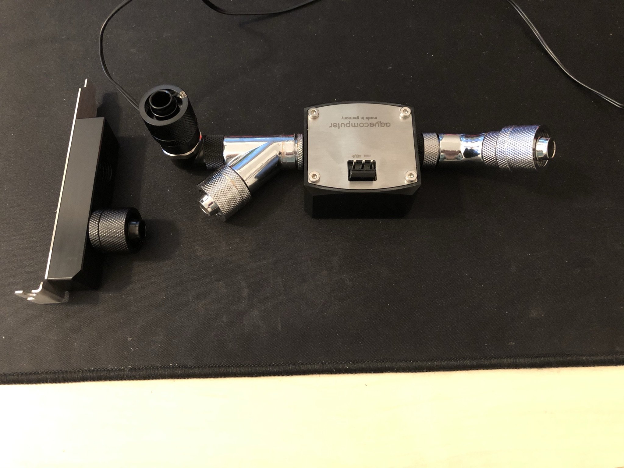

AGB/Pumpe -> Flow sensor -> Temperatur -> GPU -> CPU -> Temperatur -> TX240 -> 240 Slim -> AGB
Wie auf den Bildern zu sehen kommt nach dem Flow Sensor eine abzweigung, welche durch das PCI Bracket zum aussenliegenden Ablasshahn führt. Das ist auch gleichzeitig die tiefste Stelle in der Loop.
Gesteuert wird das ganze dann mit einem Aquaero.

luky996 schrieb:
1. Ich habe festgestellt wie schwer sich die schraubfittings über dem Schlauch drehen lassen. Wie löst ihr das?
Gar nicht :daumen:
Das ist ein bekanntes Problem von EK ZMT mit nicht metrischen Schraubfittingen.
EK Fittinge und der ZMT sind 16/10, die meisten anderen sind 5/8"/3/8". Das kannst du dir selbst ausrechnen: 15,875/9,525, da reichen schon winzige Unterschiede, damit die Verschraubung nicht mehr ohne Gewalt funktioniert. Insbesondere bei Acrylgewinden muss man da höllisch aufpassen, weil man beim Zudrehen der Fittinge natürlich auch den Fitting selbst mit identischer Gewalt in das G1/4" Gewinde dreht.
Eine wirkliche Lösung gibt es nicht, daher am besten EK Fittinge dazu kaufen.

luky996 schrieb:
Wie verhält sich das mit der PWM Pumpe? Läuft die Vollgas wenn sie nicht an PWM angeschlossen ist?
Unterschiedlich. Die D5 von EK läuft ohne PWM Signal meines Wissens nach mit Minimalleistung, alle anderen laufen mit 100%.
luky996 schrieb:
Soll ich vorher lieber einen Ausgang am Aquaero auf 50-60% programmieren?
Kommt auf den Loop an. Wenn der Durchfluss zu schnell ist, lohnt es sich durchaus zum Entlüften die Pumpe zu drosseln, weil die Luftblasen aus dem AGB bei zu starken Turbolenzen sonst wieder in die Pumpe gezogen werden, meist sind aber 100% für eine schnelle Entlüftung sinnvoller.
Danke für die Antworten. :)
immortuos schrieb:
Gar nicht :daumen:
Alles klar, gut zu wissen! Ich werd auch den nächsten Schlauch von Watercool kaufen, aber der EK war jetzt halt gerade da. Ich hab 95% der Sachen halt gebraucht gekauft und irgendwo letztes Jahr den ZMT (in neu natürlich) mit nem Satz Alphacool Fittings geschossen, daher diese Kombi.
Abgesehen davon muss man aber sagen dass der ZMT auch oft empfohlen wird ohne dieses Problem zu erwähnen.
Ich hab es heute beim zuschneiden und Probemontieren der Schläuche mal getestet mit dem Silikonspray und damit lassen sich die Fittings wesentlich besser zudrehen! Man muss sich aber beeilen. :D
Ich hab eine Aquacomputer, dann wird die wohl auf 100% laufen, evtl programmiere ich dann einen port für den fall dass sie zu stark ist.
