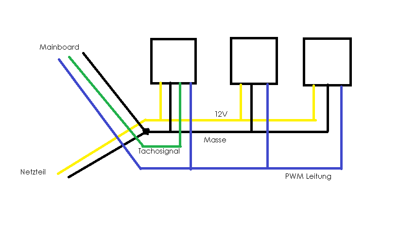

Bau Dir selber nen Adapter. Masse, PWM und Tachosignal vom Board, +12V und Masse vom Netzteil. Einen Lüfter schließt Du mit Tachosignal an, die anderen beiden nicht. Alle drei bekommen aber das PWM Signal durchgereicht. Mache ich so mit 8 Lüftern und funktioniert einwandfrei. Wenn Du ein wenig Löten kannst ist das easy peasy. Falls Du nicht ganz verstanden hast wie ich das meine, kann ich Dir nochmal ne Skizze machen.

Die Kästchen sind die Lüfter...
Edit: Skizze ging doch schneller als ich dachte :P

Das ist genau was ich meine! Super :) Wusste nicht, dass es das zu kaufen gibt :)

@ Conradlink. Eigentlich fehlt am MoBo Connector aber die Masse. Sonst kannst Du normalweise das Tachosignal nicht auslesen. Also wenn das Board natürlich den Gesamtground nimmt okay, aber meines wollte extra nochmal Ground am 4Pin Fanconnector anliegen haben :-\
@ SgtKlappstuhl
Ja, sollte so gehen bei Dir. Wenn nicht, sag nochmal bescheid.
Ich weiß was du meinst, aber bei mir lief es problemlos. Habe damit auf meiner alten GTX460 diese drei Lüfter betrieben und zusammen gesteuert.
Im Endeffekt wäre das also so: Das Kabel hängt sowohl am Netzteil als auch an nem 4 Pin Anschluss und daran können dann problemlos die Lüfter angeschlossen werden, richtig?
UNd danke für doe Skizze :)
