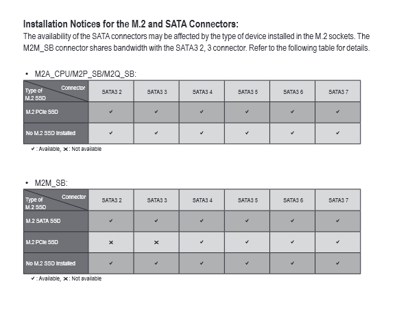

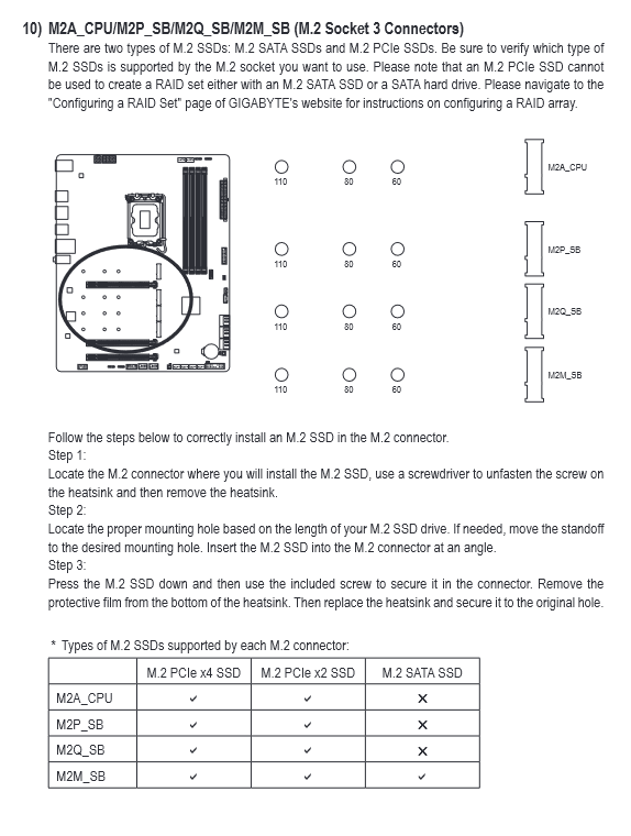

warum sollte es das nicht tun? falls sich irgendwelche slots/ports die lanes teilen steht das in den specs und/oder im handbuch.

ob das Sinn macht oder nicht musst Du wissen. ich nutze jetzt auf meinem Z690 4x PCIe SSD´s! Dein Board kann das laut Specs auf GH auch:
Erweiterungsslots 1x PCIe 5.0 x16, 2x PCIe 3.0 x16 (x4), 1x M.2/M-Key (PCIe 4.0 x4, 22110/2280/2260), 2x M.2/M-Key (PCIe 4.0 x4, 22110/2280/2260), 1x M.2/M-Key (PCIe 4.0 x4/SATA, 22110/2280/2260)
Auch hat es folgende Besonderheiten:
......4x M.2-Passivkühler
Also alles gut.
