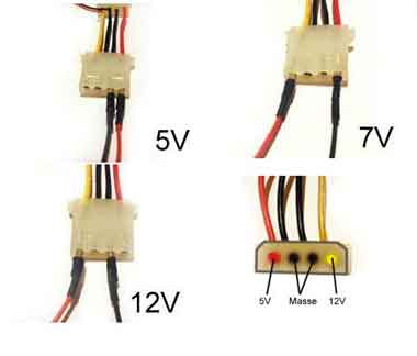

Hi Waldi2_ger
Mach es einfach so kostet nichts und es klappt wunderbar :D
Hier noch ne Video
http://www.youtube.com/watch?v=Ho_VFS7K3Eg
Ich habs auch so bei meiner Ram kühlung gemacht .https://www.computerbase.de/forum/threads/arbeitsspeicher-ram-kuehler-g-skill-turbulence-2.1376120/
MFG Sascha
Wenn nur eine Drehzahl fest eingestellt werden soll -> 5V oder 7V Umbau.

Vielen lieben Dank für eure Antworte und Vorschläge. Ich habe mich für die Variante, einen Widerstand dazwischen zu stecken, entschieden. Die ist für mich auch preislich ok.
