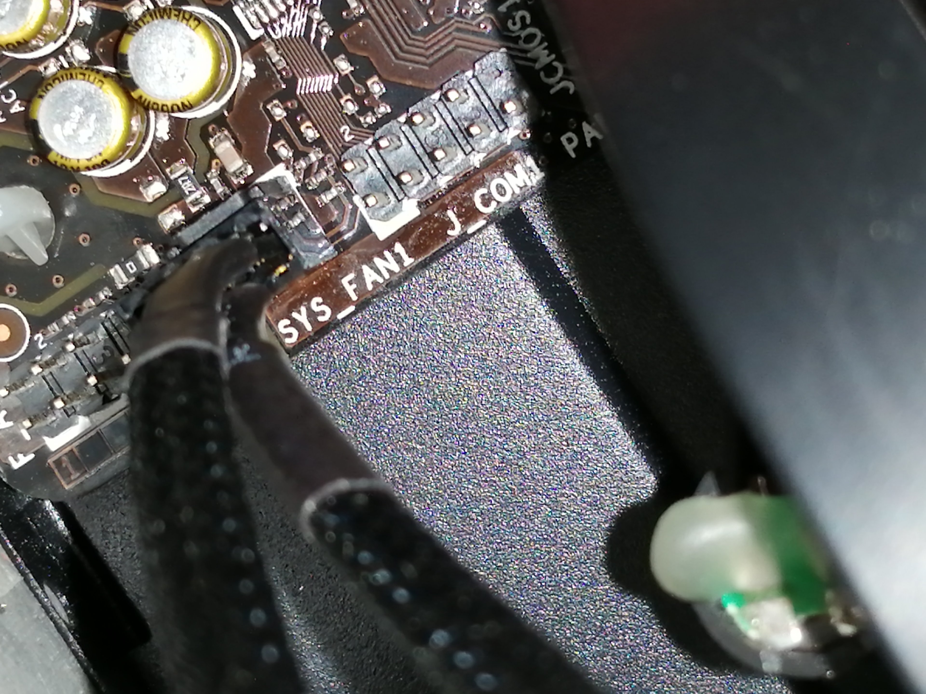

warum nicht übers BIOS steuern?
hab ich nen knick in der optik oder ist das auf dem bild ein 4pin-anschluss?

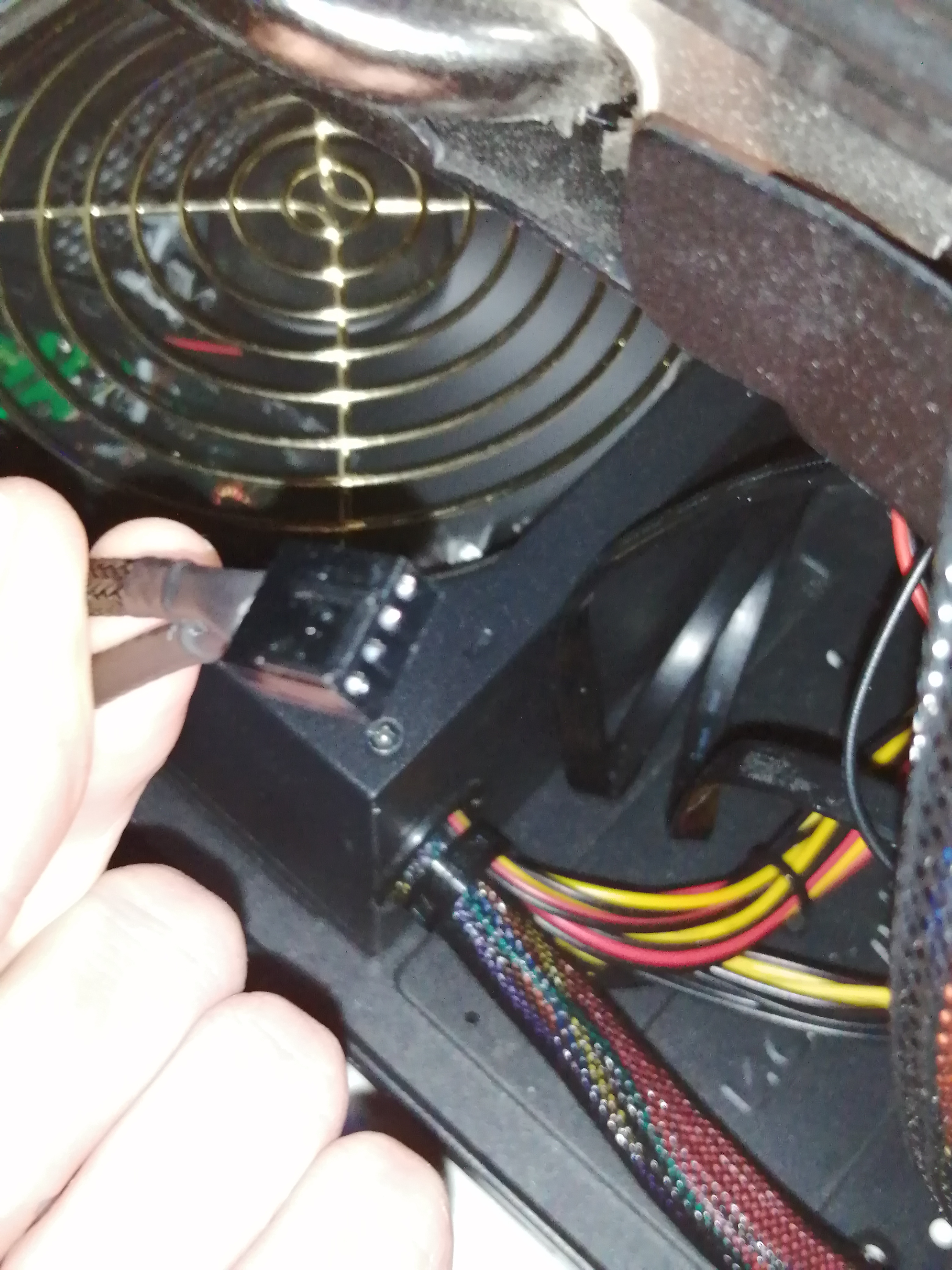

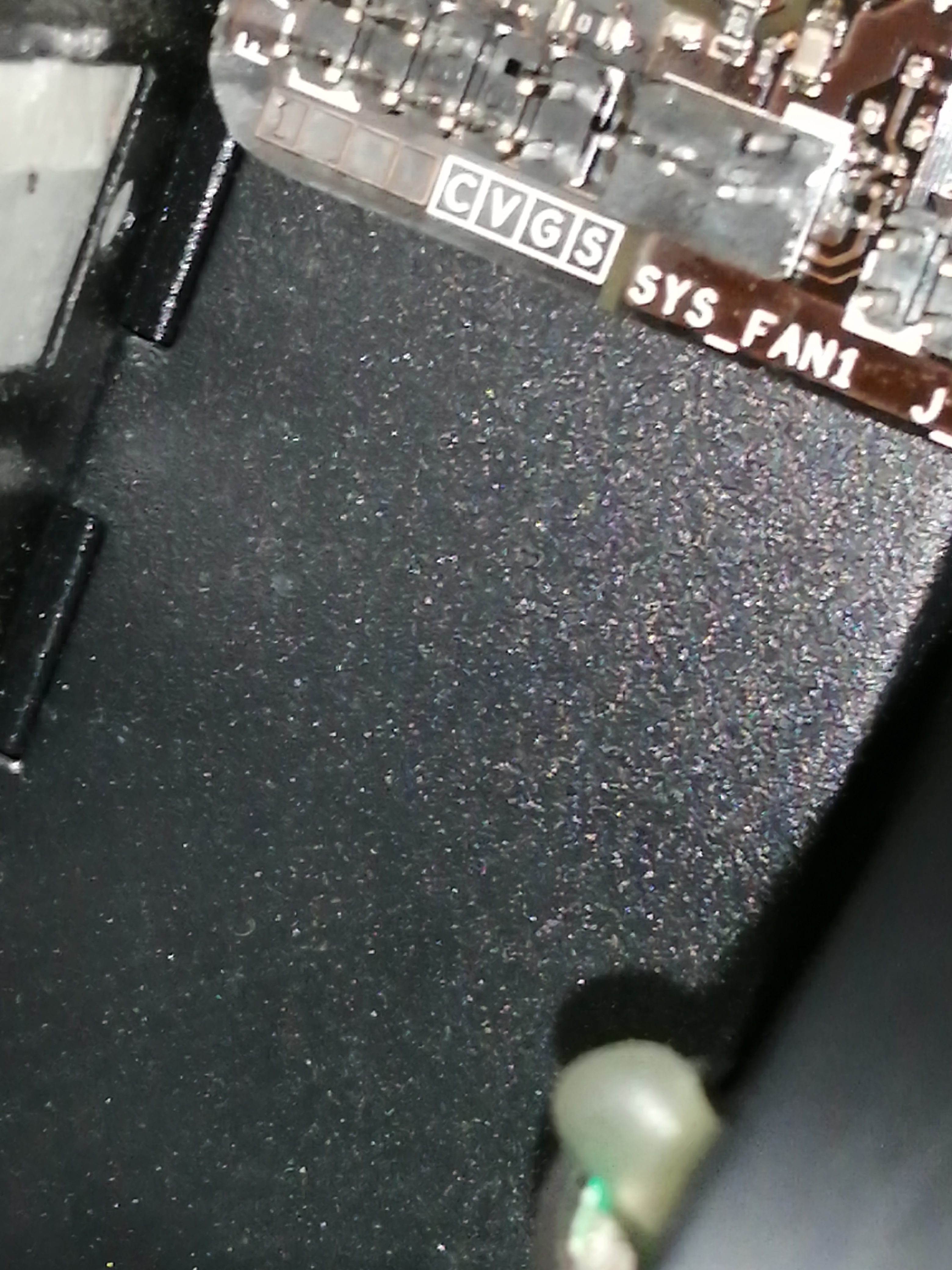

steckt richtig herum - schau mal am oberen rand auf die Plastiknase. Ist aber glaube ich ein 4 Pin luefter auf 3 pin header..GTrash81 schrieb:Bin ich blind oder ist der Stecker falsch drauf?
Der sieht aus, als wäre er um eine Reihe nach rechts versetzt auf den Pins.
Denn 3-Pin Lüfter können von Mainboards seit Jahren angesteuert werden.
Seine Frage hatten jedenfalls schon viele..

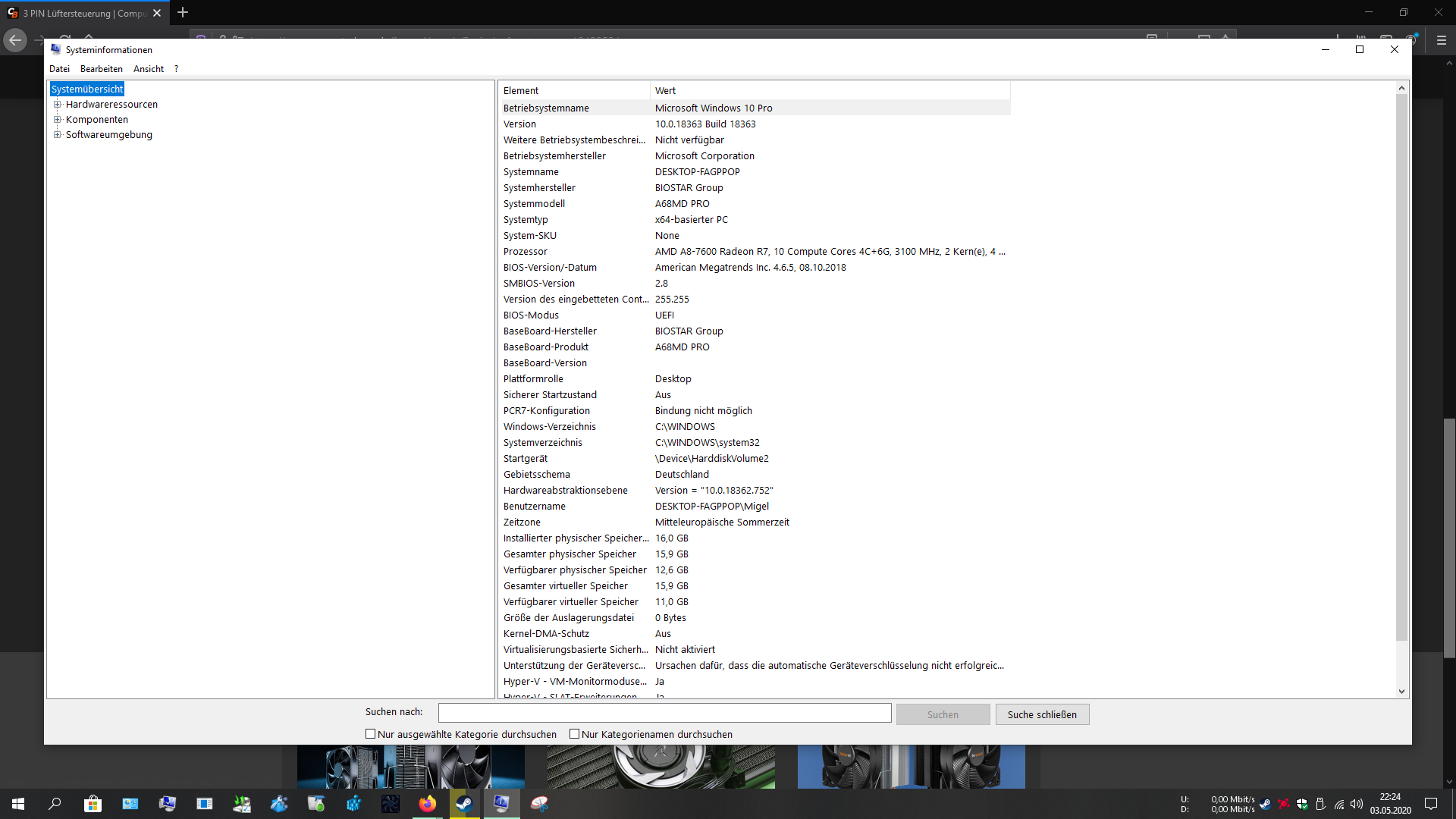

Nicht richtig. Kann man dem Screenshot oben entnehmen. Ist ein A68MD PRO.Robo32 schrieb:1. Speedfan unterstützt keine aktuellen Boards (deines ist Geheimsache)
