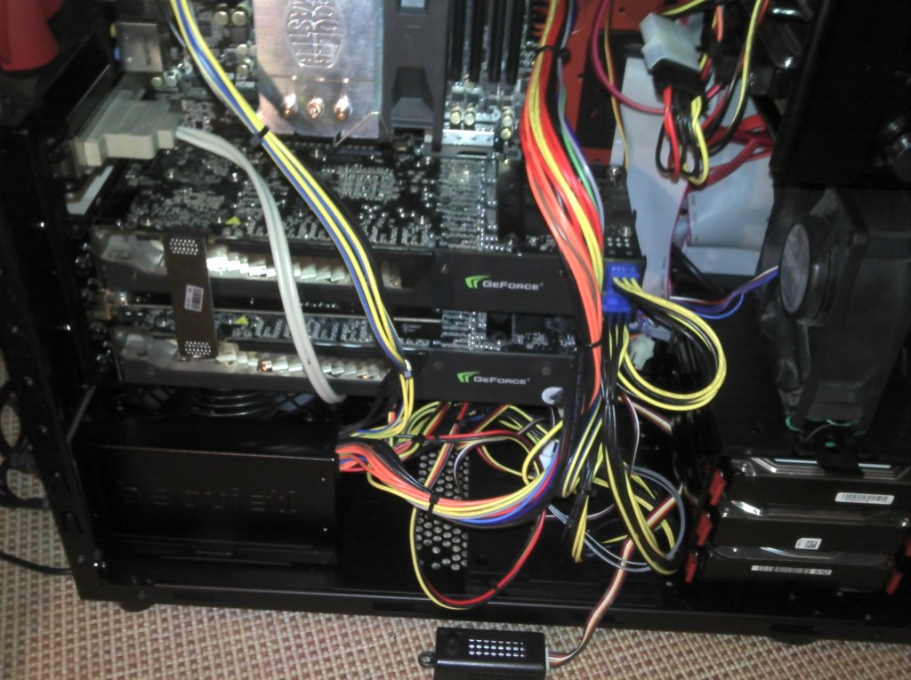

Hatte zwar ein QuadSLi mit nur 2 Grafikkarten (GTX 295), aber hab ich einfach nen dicken Delta Lüfter vor gepackt und das Gehäuse offen gelassen. Die Temps waren bis auf 2 oder 3 °C gleich. Leise wars zwar nicht, aber das war/ist mir egal.
titan 4waysli temps bei max 65°C mit angepaßter Lüfterkurve und das nur mit Luft. Gehäuse ist ein corsair carbide 540R. ab 50°C GPU Temp greift der Afterburner ein und regelt die Lüfter hoch auf mindestens 3200 U/min. man muß da ein bißchen probieren. mit Lüfter auf vollgas gehen die GPUs nur noch bis rund 61..62°C. die CPU wird da mit 75°C unter Wasser Corsair H110 deutlich wärmer. BOINC ...
