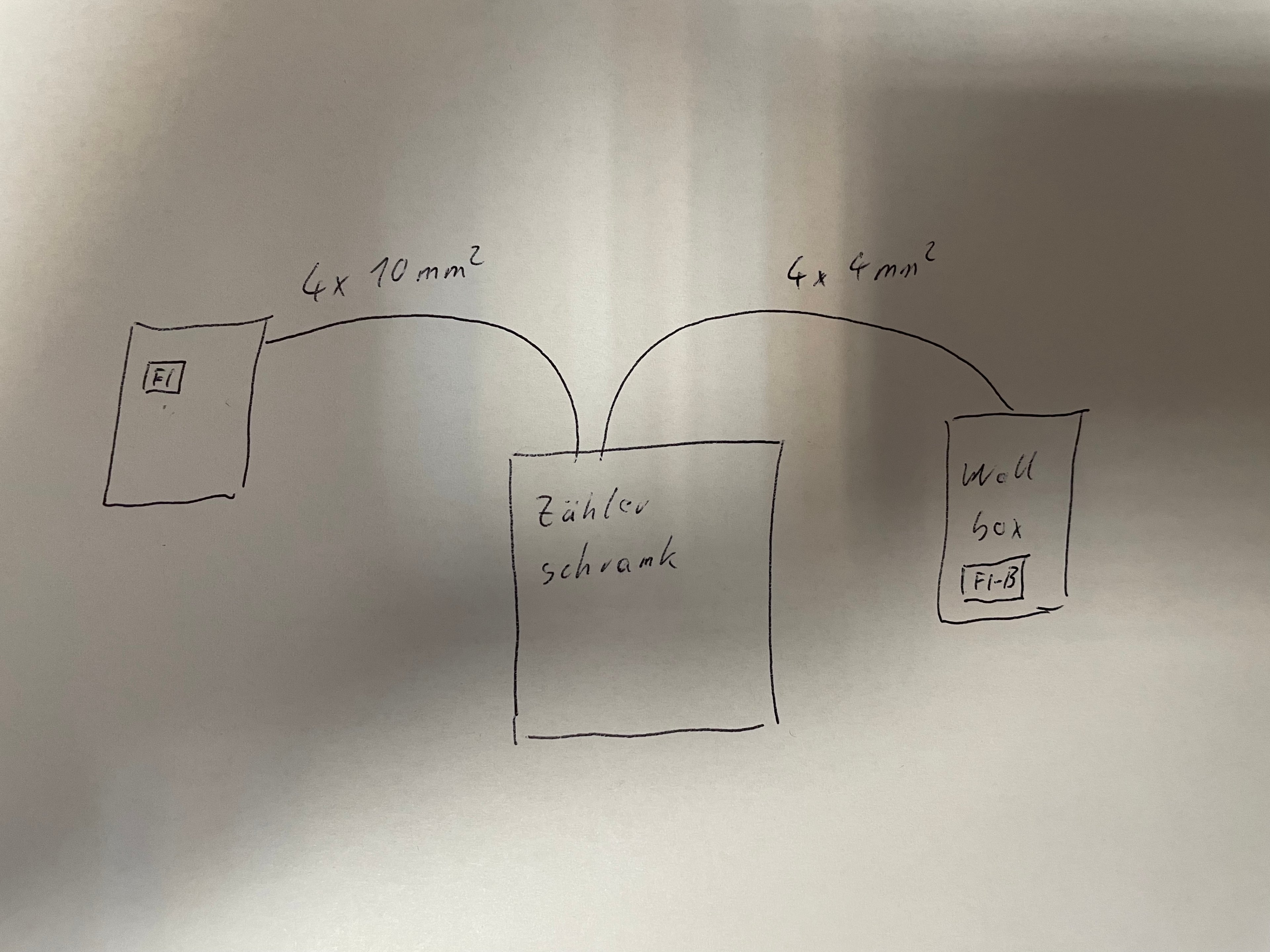

So sieht die Verkabelung aus:
TN-C Netz bis zur Unterverteilung in der Wohnung.
Dann erst die Aufteilung vom PEN vor dem FI der Wohnung
Bei der Wallbox das gleiche.
In der Wallbox ist ein FI-B verbaut.
Müsste aber dann überall das gleiche Potential sein?

AGB-Leser schrieb:
Nimm am besten ein ungeschirmtes, dann biste auf sicherer Seite
Höchstens in falscher Sicherheit. Galvanische Verbindung besteht ja trotzdem und im Fehlerfall noch höhere Gefährdung, da nicht das Schirmgeflecht sondern sehr dünne Kupferleitungen den Fehlerstrom tragen können müssen.
Ist Ethernet nicht standardmäßig galvanisch getrennt? Klar, wieviel die Übertrager aushalten ist ne ganz andere Frage.

Ethernet ist galvanisch getrennt. Im Normalfall fließt kein Gleichstrom über die Datenleitungen... Stichwort Übertrager
Eine nicht ausreichende Trennung ist halt keine.
Im Fehlerfall hast Du an einer Wallbox Spannungen, für die die übliche 1,5kV Prüfspannung gängiger Ethernetübertrager nicht ausreicht (wobei es durchaus auch welche mit lediglich 0,5kV und weniger gibt).
Gegen parasitäre Wechselspannungen hilft der unter umständen noch viel weniger.
Im Prinzip ist das der gleiche, unzureichende Sicherheitstipp wie ein nicht geschirmtes Kabel zu nehmen.

AGB-Leser schrieb:
Wir reden hier von Netzspannung
Wir reden von einem Gerät, dass zwischen 800VDC Elektrofahrzeugen und 400VAC Außenleiterspannung Netz hängt.
Wir reden von galvanischer Kopplung eines Geräts am TN-C Netz mit einem am TN-C-S Netz deren Potentiale unklar sind.
Wir reden nicht vom regluären Betrieb (wär ja schlimm wenn der gefährlich wäre!) sondern vom Fehlerfall.
Deshalb sind Tipps zu Verbindungen mit Kupferkabel sehr genau zu prüfen und meistens bedenklich in Bezug auf die elektrische Sicherheit.
Ich sehe ohne weitere Klärung 3 Möglichkeiten:
  • Einsatz eines Netzwerkisolators mit min 4kV Prüfspannung
  • Einsatz eines Medienkonverters auf LWL
  • WLAN
