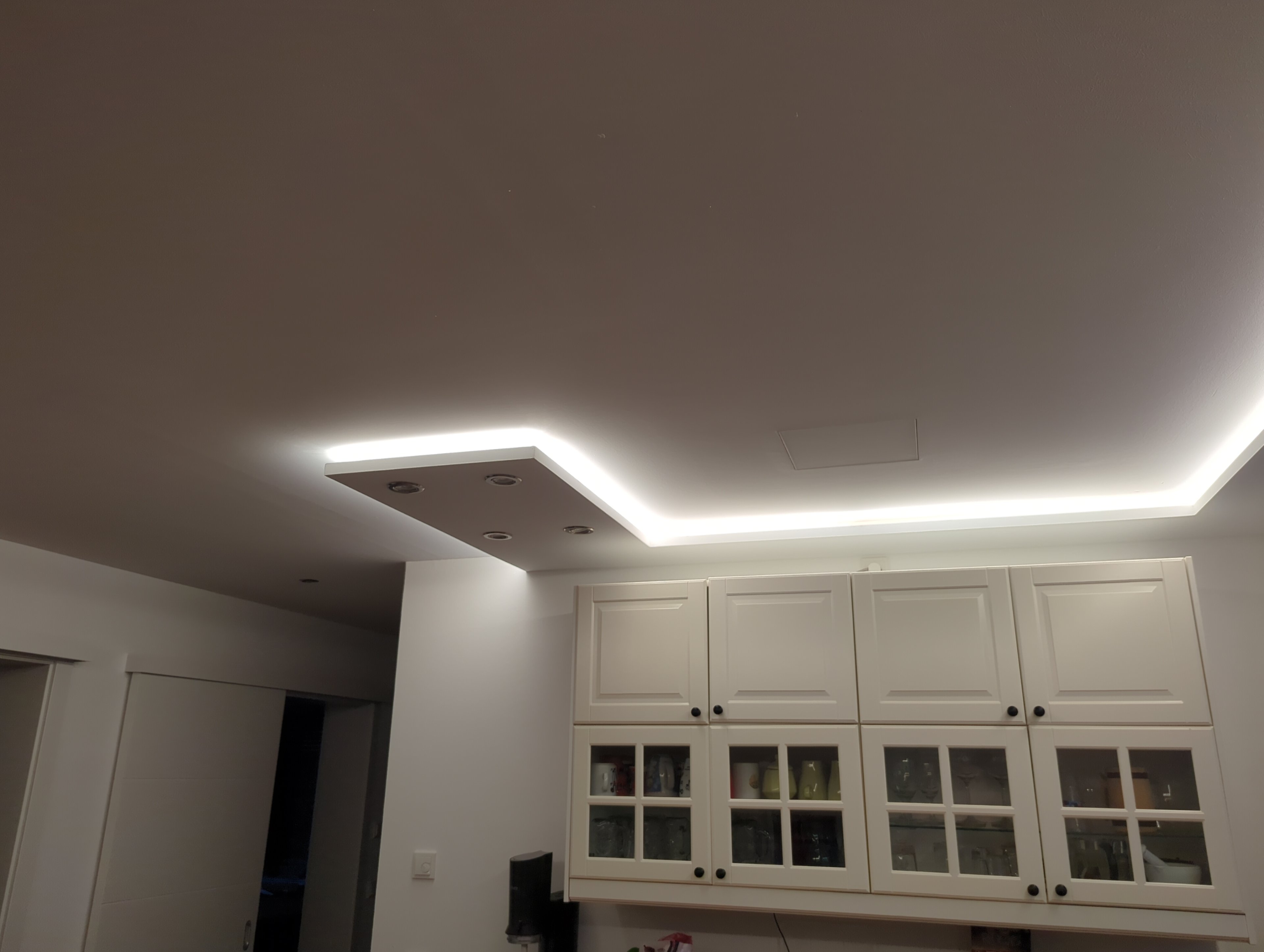

Ich habe 24m im Wohnzimmer @24V
Ich habe insgesamt 4 Einspeisepunkte, von denen je zwei Streifen 3m in beide Richtungen gehen. Kein Helligkeitsabfall.
Aber der Streifen ist nicht nur dekorativ. Sondern dient tatsächlich zur Beleuchtung und es hängen da 2x240W Netzteile dran. Indirektes Licht ist ohne Reflektor echt ineffizient.
Nachgesehen: knapp 20W/m und bis zu 1680 Lumen/m.
Im led-controller nach oben hin auf 60% limitiert. Hat dann schon genug Helligkeit für eine OP.
Reaktionen: Tzk und cartridge_case

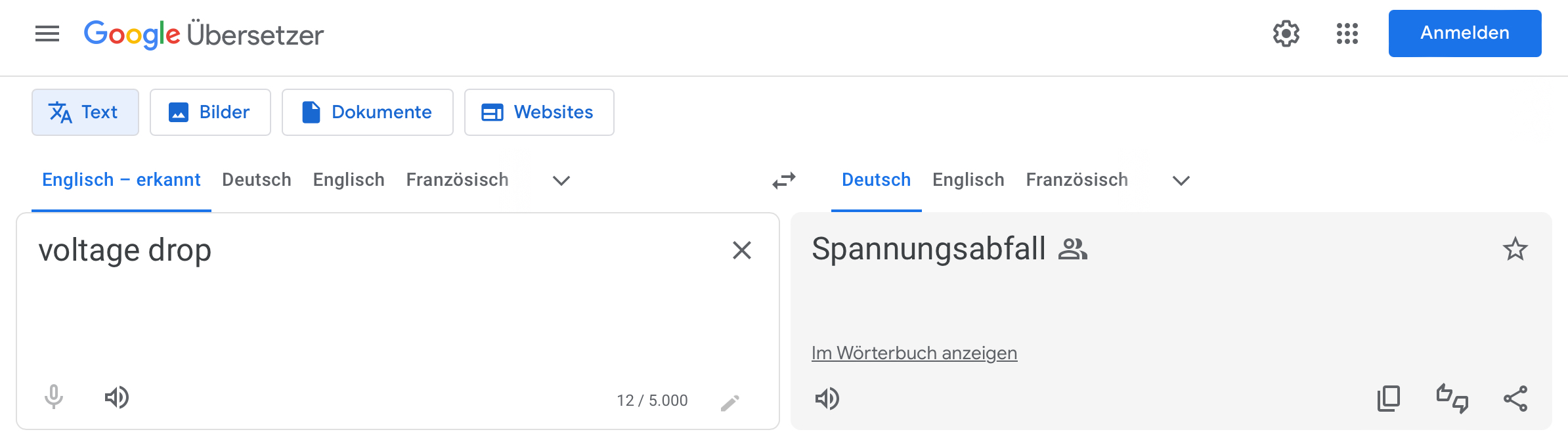

@MasterWinne & @CubeID Könnt ihr gleich noch einen Mülleimer dazu empfehlen? Sollte nicht so schnell voll sein wegen dem ganzen SpannungsABFALL.
Es heißt natürlich Spannungsfall (VoltageDROP und nicht VoltageTRASH).

Beides ist richtig. Spannungsfall oder Spannungsabfall.

Wenn dir das „ab“ in der Mitte nicht zusagt, lass es halt weg. Falsch ist es nicht. Btw witzig, dass bei der Übersetzung von drop der Abfall in der Liste weiter oben kommt als der Fall ;)
Edit: Google geht mit den Abfall in den Mülleimer tragen 😅

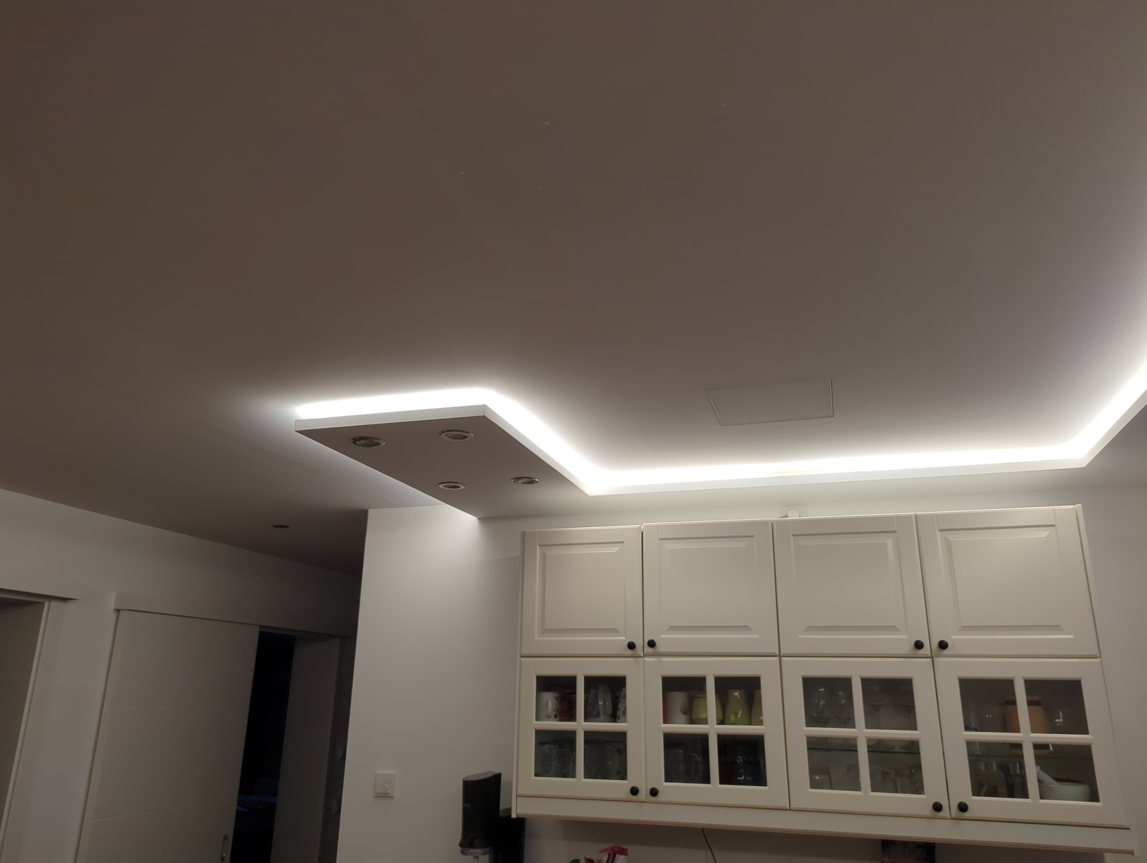

Wenn bei dir der 20m Streifen nur 9W braucht, ist es was vollkommen Anderes. Wie gesagt, bei mir geht es um Beleuchtung, nicht Akzent. Das hattest du nicht dazu geschrieben. Die Helligkeitswerte die du willst als auch die exakte Einbausituation des LED-Streifens machen einen großen unterschied.
