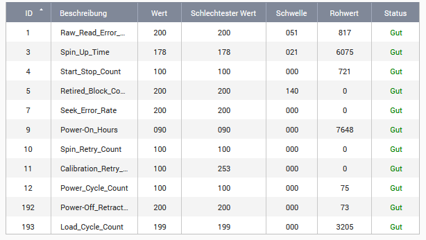

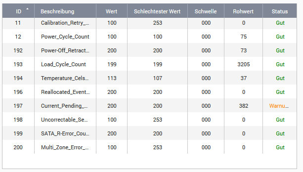

Anbei mal Screenshots von den Werten:

Das sind nur pending sectors aber keine "uncorrectable" oder "Reallocated".
Daten sichern, komplett formatieren und danach die Werte nochmal ansehen
Und noch zusätzlich über 800 Lesefehler. Ich habe noch keine Platte gehabt, die noch lange gehalten hat, nachdem Pending Sectors erstmalig aufgetreten sind.

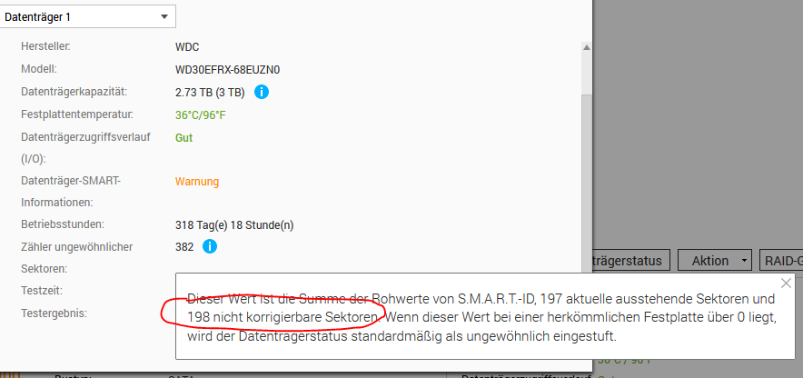

Zudem ist mir gerade aufgefallen, dass in einer vorherigen Maske im QNAP von 198 nicht zu korrigierenden Sektoren die Rede ist... das scheint mir im Widerspruch zu den Screenshots, die ich aus einem tieferen Menupunkt gemacht habe.... (macht jetzt nicht so den besten Eindruck was QNAP angeht..)

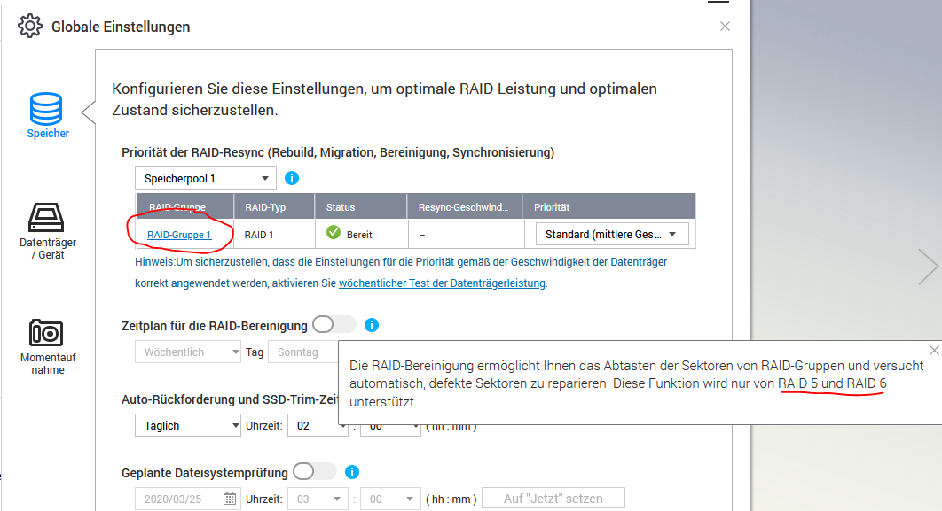

das wird ja immer besser 🙃
Laut QNAP gibt es eine solche Reparaturfunktion, allerdings scheinen die nur RAID5 und RAID6 zu supporten.
Und was nun?
Dann hat QNAP da eine bescheuerte RAID Lösung verwendet, ich weiß schon warum ich solche Fertig-NAS meide. Allerdings ist das was die mit der RAID Bereinigung meinen wohl was anderes, nämlich das Scrubbing, also das vorsorgliche regelmäßige Lesen des RAIDs um Fehler wie eben Sektoren bei denen die Daten nicht zur ECC passen, zu finden und über genau diesem Mechanismus der Rekonstruktion und des Überschrieben, dann zu beheben.
