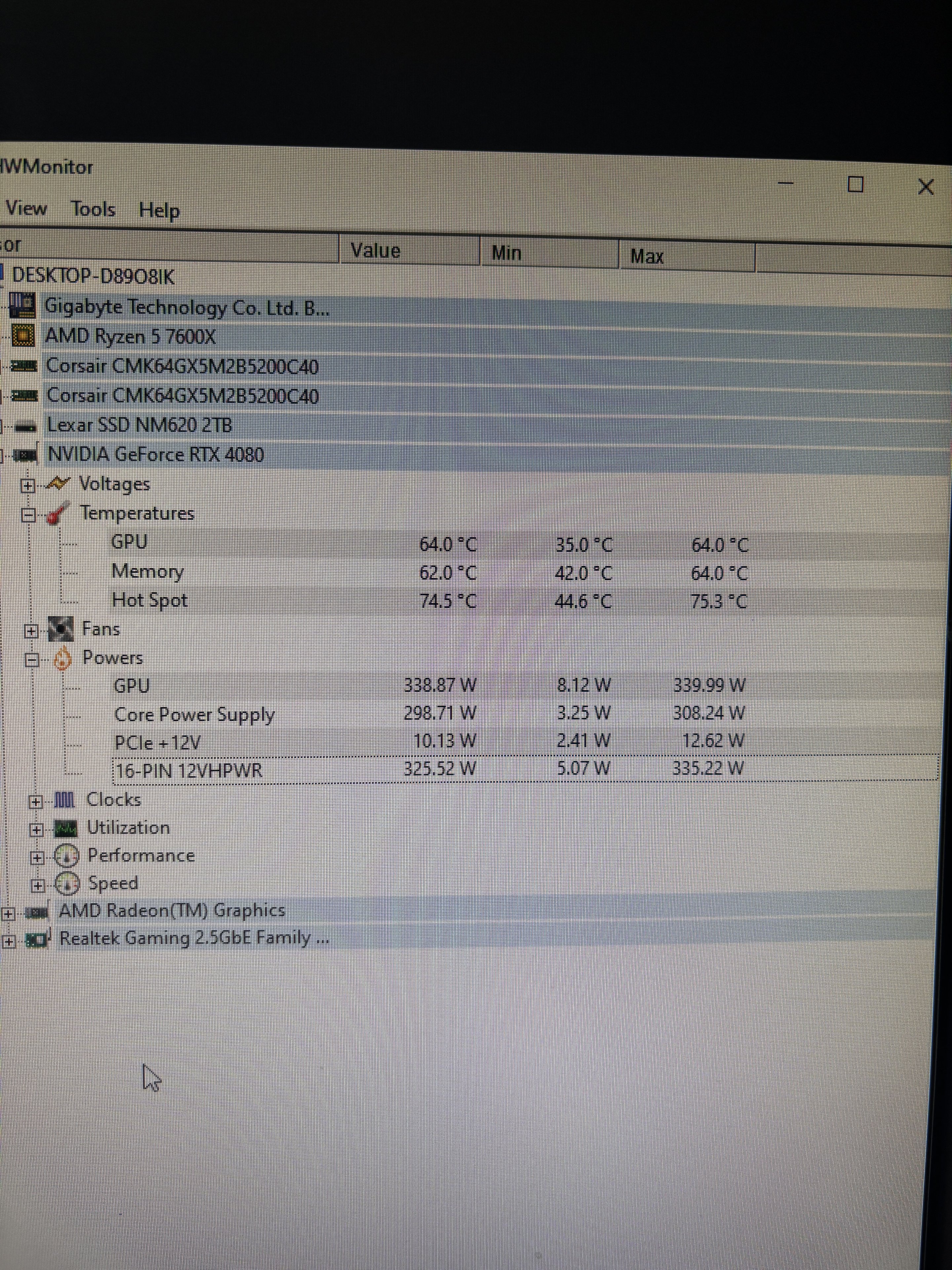

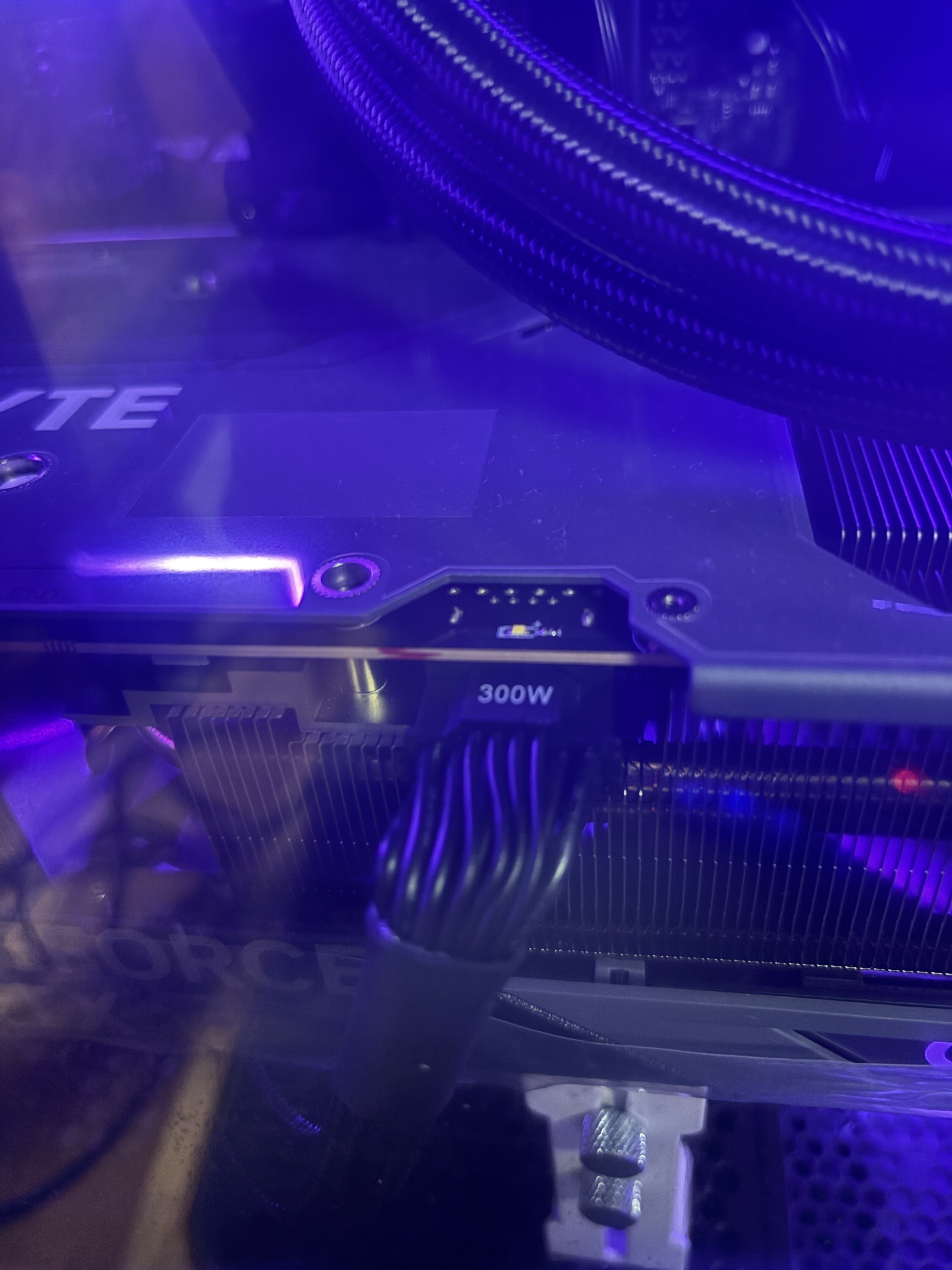

Servus zusammen,
ich nutze ein 750W-Netzteil von Thermaltake, das mit einem 12VHPWR-Kabel ausgestattet ist, welches laut Spezifikation bis zu 300W liefert. Dieses betreibt meine RTX 4080.
Die Grafikkarte läuft einwandfrei und zeigt unter Last keinerlei Probleme.
Meine Frage: Kann es sein, dass HWMonitor den Stromverbrauch falsch anzeigt, oder fließen über das Kabel tatsächlich mehr als 300W?

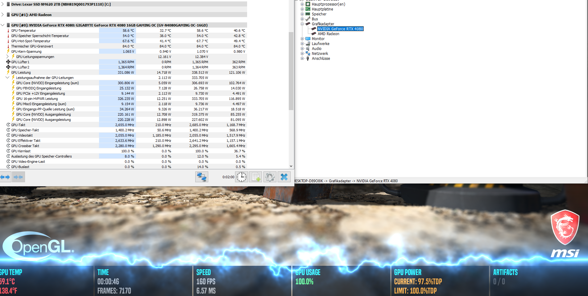

edit// Die Werte sind gleichen mit HWINFO64 und ich benutze das
Thermaltake Smart BM3 750W​
75 Watt liefert PCie zusätzlich über den Slot.
Reaktionen: Skudrinka, Sinatra81 und madmax2010
Der PCIe Slot liefert bei Bedarf auch bis zu 75 Watt.
Übrigens scheint das ein ziemlich schäbiges NT zu sein, wenn es bei 750W Nennleistung gerade mal 300W über den 12VHPWR Anschluss zur Verfügung stellt.
Reaktionen: Legalev
Im Screenshot kommen aber nur 10 Watt über PCIe und der Rest über den 12VHPWR-Anschluss. Eigentlich sollte die Grafikkarte erkennen, dass nur ein mit 300 Watt spezifiziertes Kabel angeschlossen ist.
Reaktionen: Asghan und Sinatra81
Die angezeigten Werte sind ja meist nur errechnete Werte. Da ist immer Spielraum. Natürlich in beide Richtungen. Hast du mal mit MSI Afterburner den Verbrauch verfolgt beim Gaming?
Zusätzlich kann die Karte, bzw. liefert der PCIe-Slot auch noch zusätzlich 75 W.
Lass dir mal die Werte über HWinfo64 anzeigen. HWMonitor ist jetzt auch nicht die aktuellste Software.
Ich frag mich derweil, ob die 300W bei dem schäbigen Netzteil auch richtig deklariert werden vom Kabel :P
Aber wie dem auch sei - das sollte in der Praxis kein Problem sein.

Und das 12vHP sollte eigentlich bis zu 600 Watt liefern, steht zumindest bei meinem dran.
Bis zu laut Spezifikation. Es gibt auch welche mit 300 und 450 Watt. Was ist das denn genau für ein Netzteil? Wenn du dir unsicher bist, kannst du die GPU auch einfach auf 300 Watt TDP limitieren.

Die Spezifikation sagt, dass der Stecker bis zu 600W liefern kann. Bei kleineren Netzteilen kann das natürlich nicht der Fall sein.
Bei meinem "be quiet Pure Power M12 650W" sind es bspw. max. 450W über diesen Anschluss.
Aber nur 300W bei einem 750W NT ist ziemlich mager. Wird irgendwas aus der Billigschiene von Thermaltake sein.

Ja, wenn alle Sense-Pins belegt sind. Die Spezifikation sieht aber auch 300W und 450W als Abstufung vor, denn genau um das zu signalisieren, sind ja die Sense Pins gedacht.

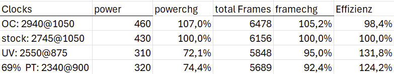

Bei meiner 4090 kann ich bis 0,875V runter gehen. 2550MHz@0,875V reduziert die Leistungsaufnahme sehr deutlich und verliert wenig Leistung (vielleicht 5-7%) gegenüber stock mit 2740MHz@1,05V.
Ich habe mit dem Cyberpunk Benchmarks kurz mal die gegenseitige Effizienz bei 4 Scenarien geprüft.
Die Power-Messung ist jetzt nicht super akkurat - ich habe im Benchmark geschaut, welche maximale Power mehrfach erreicht wird und mich daran gerichtet. Ich habe aber auch grade keine bessere Möglichkeit zu messen, entsprechende Software um die Power im Integral zu summieren habe ich nicht installiert.
Anmerkung: bei 69% PT schwankt die Frequenz relativ stark, locker im Bereich plus/mins 50MHz. Ich hätte auch low fps, nicht nur total frames aufschreiben sollen.
Bezüglich VRAM: Im OC-Profil ist der VRAM übertaktet, in allen anderen Scenarien läuft der @stock.
Daher:
SaschaHa schrieb:
Ja, in einem fast homöopathischen Bereich.
Manchen mag es den Aufwand nicht wert sein - fair enough. Aber 7% Unterschied in Effizienz als homöopathisch abtun ist auch nicht akkurat.
