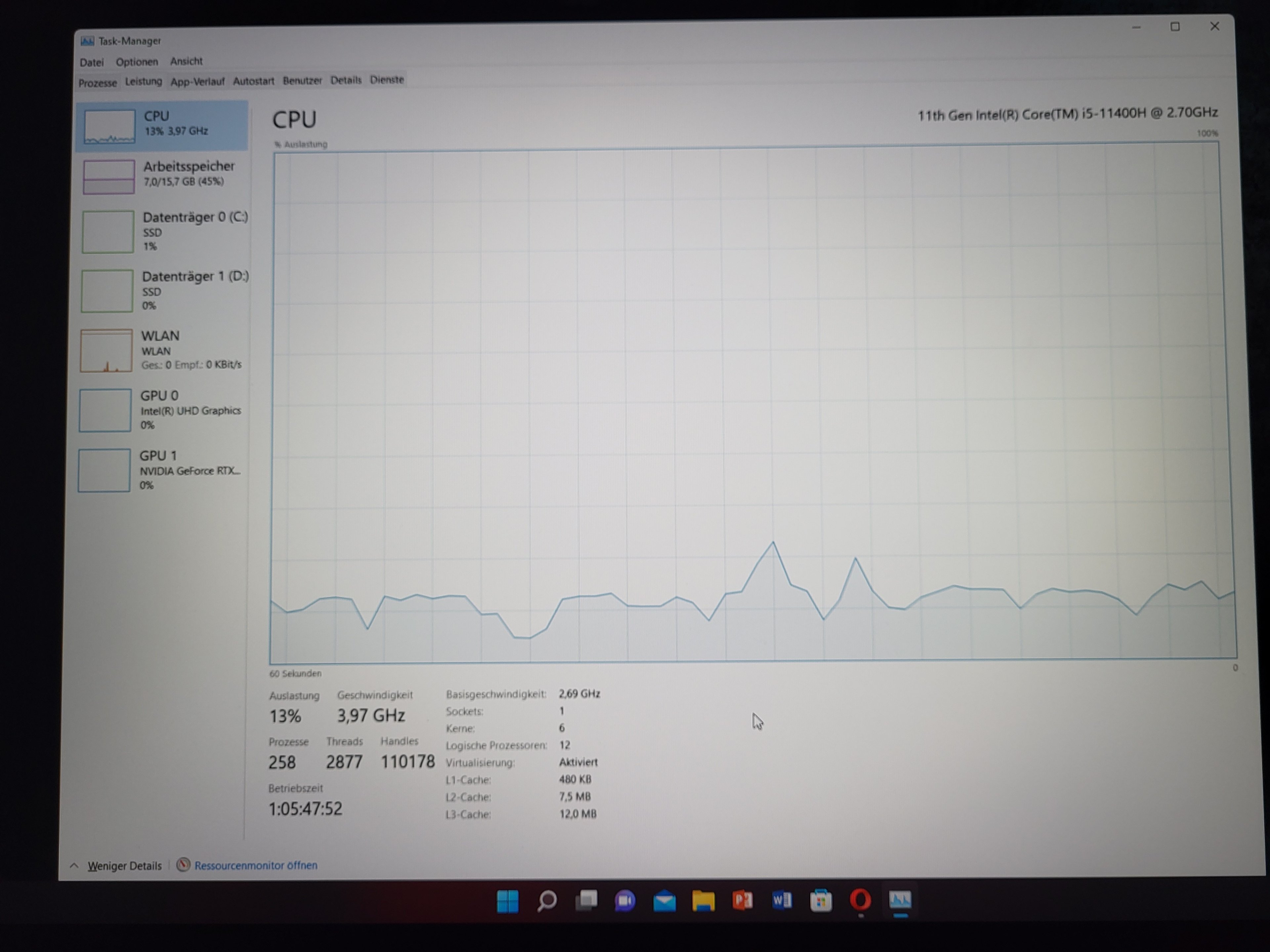

Moin! Kannst du Mal einen sreenshot von der GPU Last in Windows von afterburner machen? Dazu Taskmanager nach GPU Last sortiert. Im gaming Betrieb sollte der Takt zwischen 1280 und 1700 MHz liegen ca. Das CPU und GPU am thermal Limit betrieben werden ist für das Notebook üblich unter Last. Deine Taktraten im gaming sollten höher sein m.E. nach.
Ok das werde ich mal machen...aber heute schaff ich das nicht mehr. Morgen schick ich mal einen Screenshot vom.Afterburner & dem Taskmanager
MfG
Reaktionen: anthr4xpower

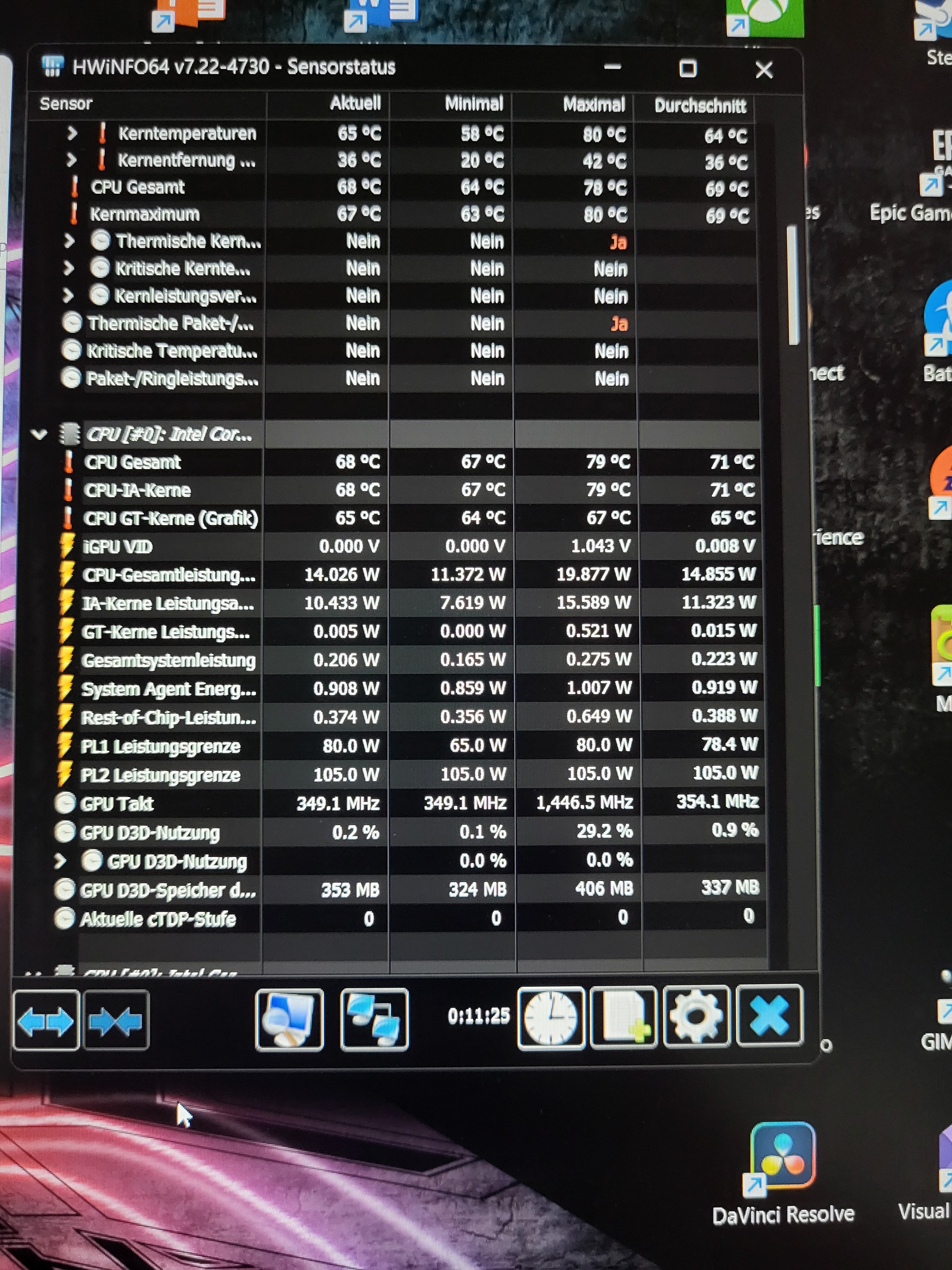

Also hier die GPU:
Und hier noch mal der CPU Takt und die CPU Temps:

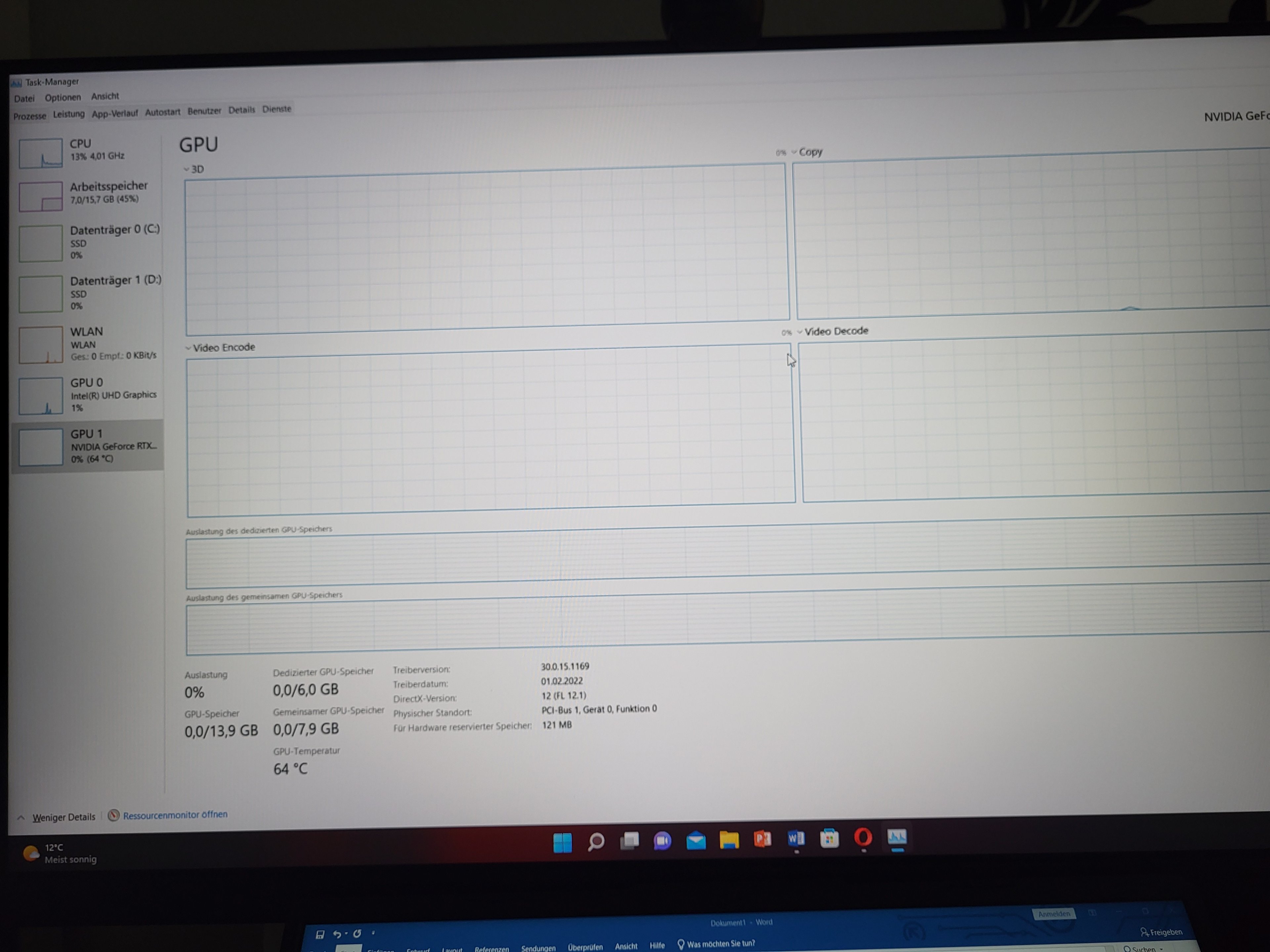

Mach mal hiervon im Taskmanager ein Screenshot.
Reaktionen: Artropan

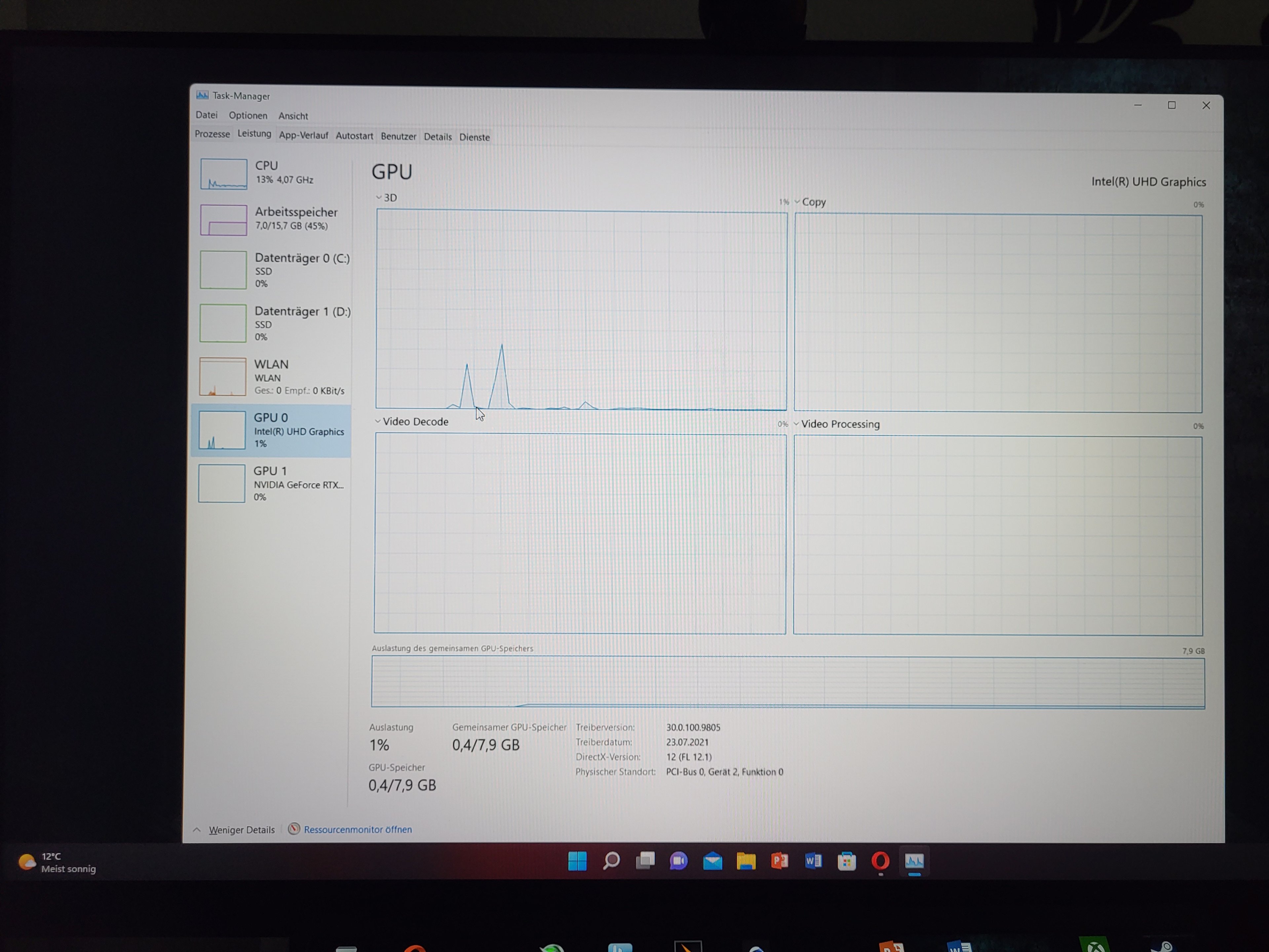

Bei GPU1 ist auch alles um 0% ?
Also ja da ist wirklich 0 Auslastung da...
ist das denn normal für eine Laptop GPU 20W im idle ?
Ja laut einigen Usern kann es manchmal sogar vorkommen das sich die GPU bis zu 40 Watt im Idle genehmigt...also gehe ich mal davon aus das das eigentlich noch relativ normal ist.
