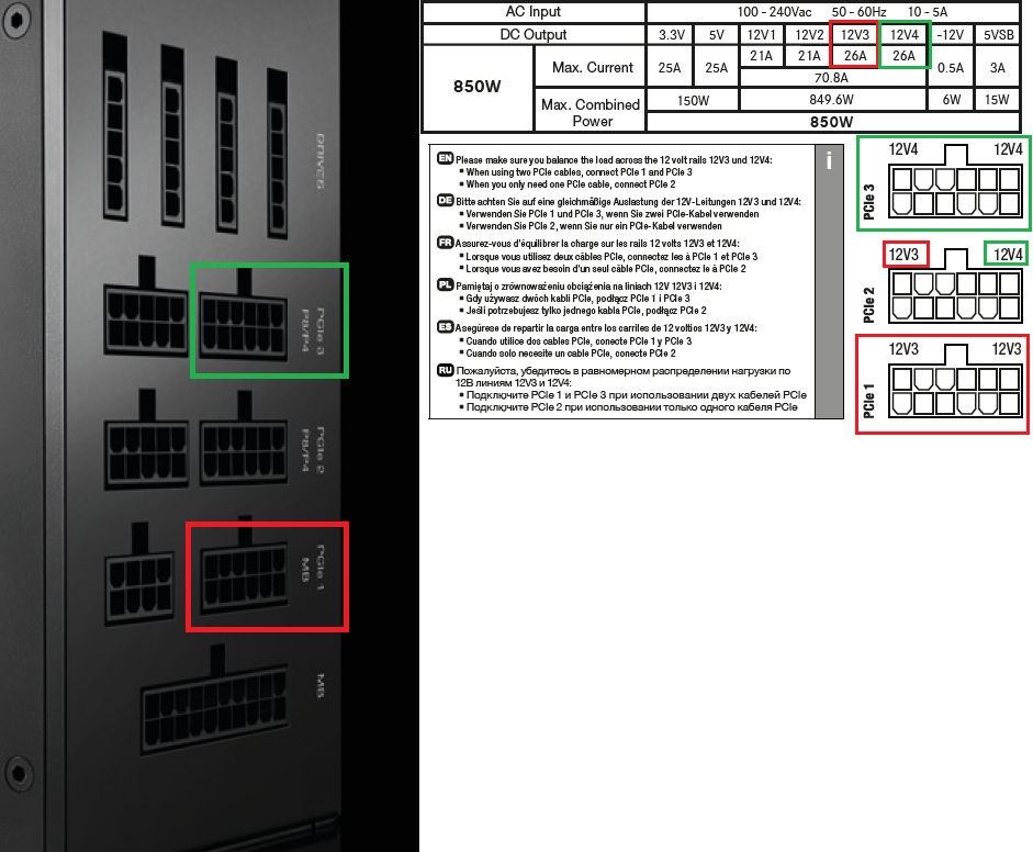

Habe da aber eine Frage... Also würde das jetzige Netzteil übernehmen (Be Quiet Straight Power 11 mit 850 Watt). Wie ihr sicher wisst, benötigt die 3070 ti Strix DREI PCIe Anschlüsse. Bei dem Netzteil ist ein VGA 1 dabei (an dem hängen schon mal 2 PCIe Anschlüsse dran also) und ein VGA 3, wo nur ein Anschluss dranhängt. Am Netzteil direkt sind 3 PCIe Anschlüsse (PCIe 3 MB, PCIe 2 P8/P4 und PCIe 1 P8/P4)... Nun wollt ich einfach wissen, ob es da irgendwo Probleme gibt oder ob das funktionieren sollte. Würde dann wie gesagt das VGA 1 Kabel einmal anschließen, wo die zwei Anschlüsse dran sind und dann einmal das 3er, wo nur EIN Anschluss dran ist..

So anschließen und gut an PCIe 1 und 3, bei der Kombi 1/2 oder 3/2 könntest trotzdem je nach genutztem Kabel nur eine 12v Rail erwischen.
Also am Netzteil gucken wo die Kabel angeschlossen sind und nicht auf die Beschriftung der Kabel, denn VGA 1 kann man bestimmt auch am Netzteil in VGA 2 anschließen.

Wichtig ist, daß du das Doppelkabel (den Kabelbaum mit den zwei getrennten Strängen) an PCIe2 am Netzteil anschließt! Mit diesem Doppelkabel bekommt dann deine Karte schon mal den vollwertigen Strom von zwei getrennten Rails, nämlich den Rails 12V3 und 12V4.
Für deine dritte Buchse an der Karte verwendest du dann ein Einzelkabel, daß du dann entweder an PCIe1 oder PCIe3 netzteilseitig anschließt.

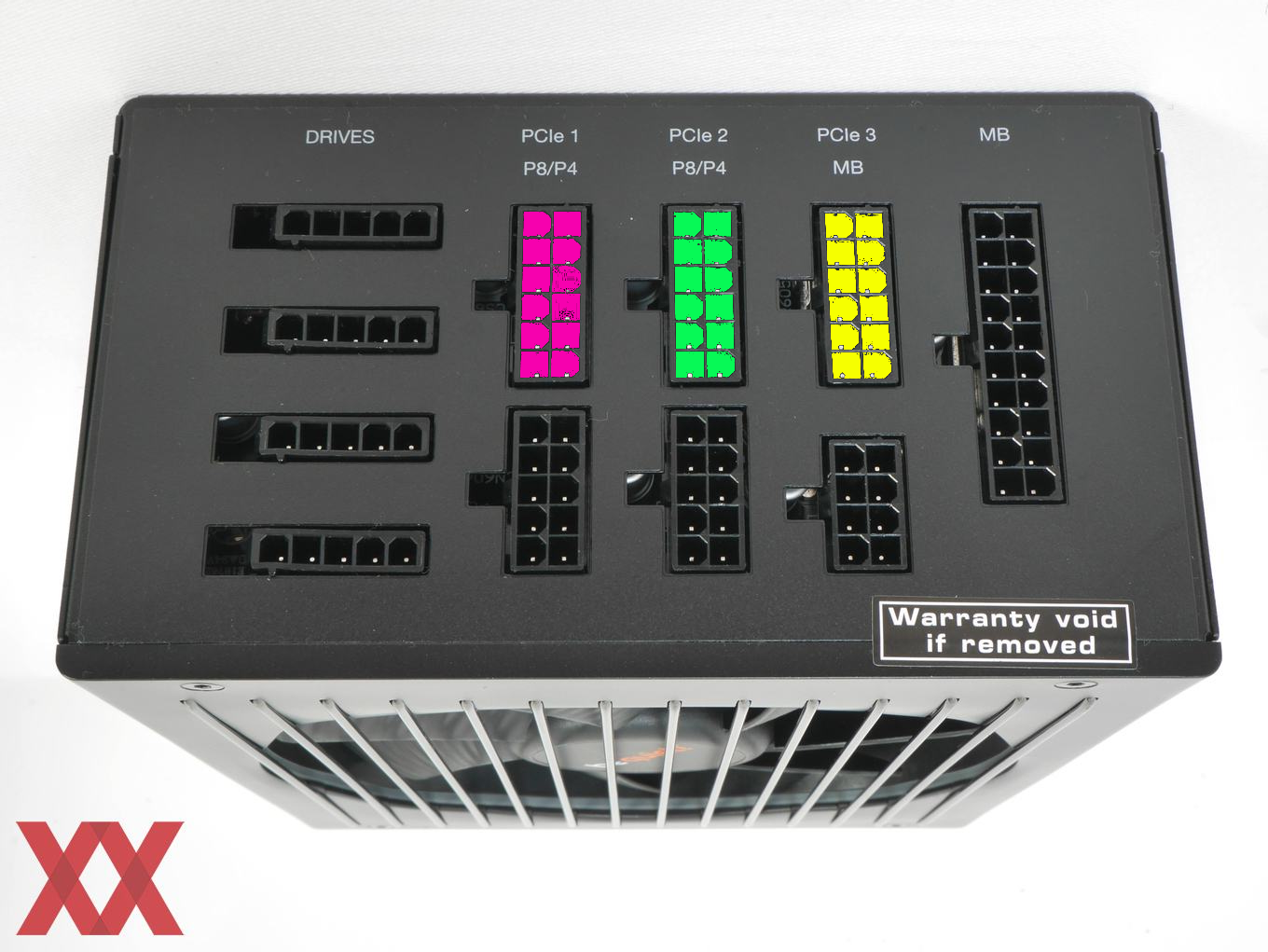

https://www.hardwareluxx.de/index.p...aight-power-11-550w-850w-im-test.html?start=3
Also:
Doppelkabel mit zwei getrennten Strängen in PCIe2 (grün)
Zusätzlich ein Einzelkabel in PCIe1 (magenta) oder in PCIe3 (gelb)
Beim 850W sind zwei Kabel mit Einzelanschluß dabei sowie das Y-Kabel. Bitte alle drei Kabel benutzen, vom Y-Kabel halt nur einen Anschluß.
