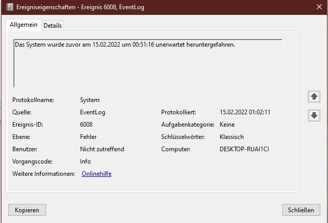

Das Problem ist bisher bei 3 Spielen aufgetreten: Minecraft (mit shadern usw), Rocket league(unbregrenzt FPS) und Control (zieht halt Leistung). Bei Minecraft und Rocket League ist es etwas zu random zum Ausführen, deswegen erkläre ich es anhand von Control.
Das Game läuft auf niedrigen Einstellungen stabil. Auf maximalen Einstellungen crashed es im DX11 mode instant, wenn was anspruchsvolles gerendert wird, im Dx12 mode braucht es etwas länger, am Ende aber selbes Ergebnis: Blue Screen. Wenn ich das Powertarget in Afterburner >90% stelle, scheint es stabil zu laufen (unabhängig von den Settings, DX11) Die Gpu lief sowohl übertaktet als auch stock, was nichts verändert hat.
Windows Errorcode: (70368744177664),(2)
Aufgabenkategorie: (63)
-> ich habe einen screenshot von dem Fehler, der vor dem Crash passiert ist, angeheftet.
Zum Verlauf: Das game freezed für etwa 1-2 sek, dann gibt es den Bluescreen und danach den Neustart.

Netzteil einmal quertauschen und Gegentesten, sonst vermute ich das Problem dort - die 41 mit Poweroff im Errorcode bestätigt das. (PWRLOSS)

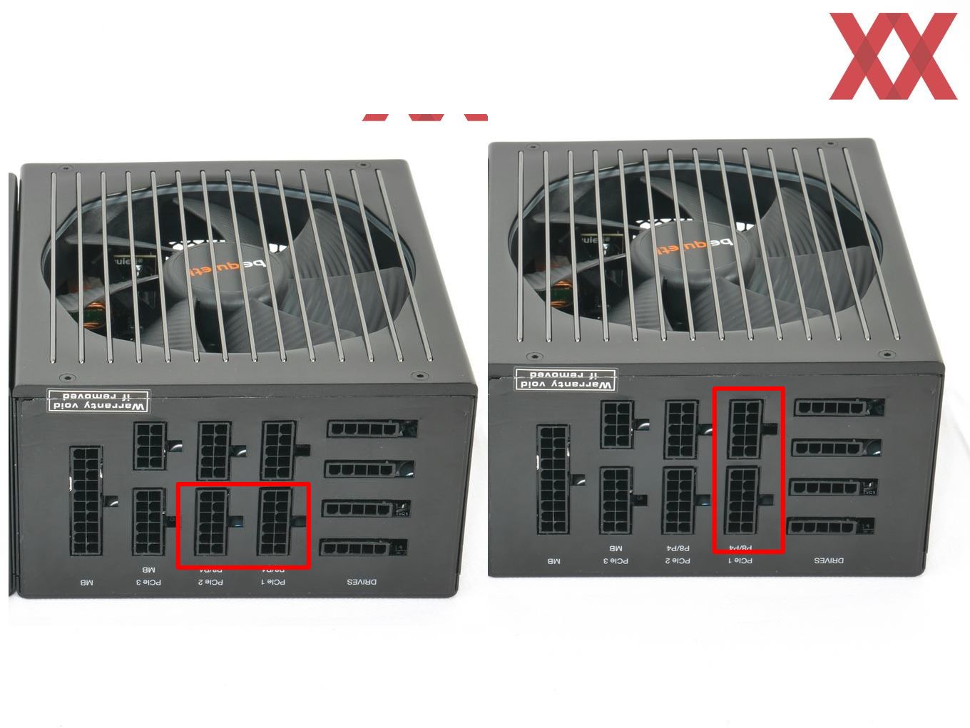

"Sind die PCIE Stecker getrennt oder beide an einem Kabelstrang?"
Das rechte, falls du das meintest

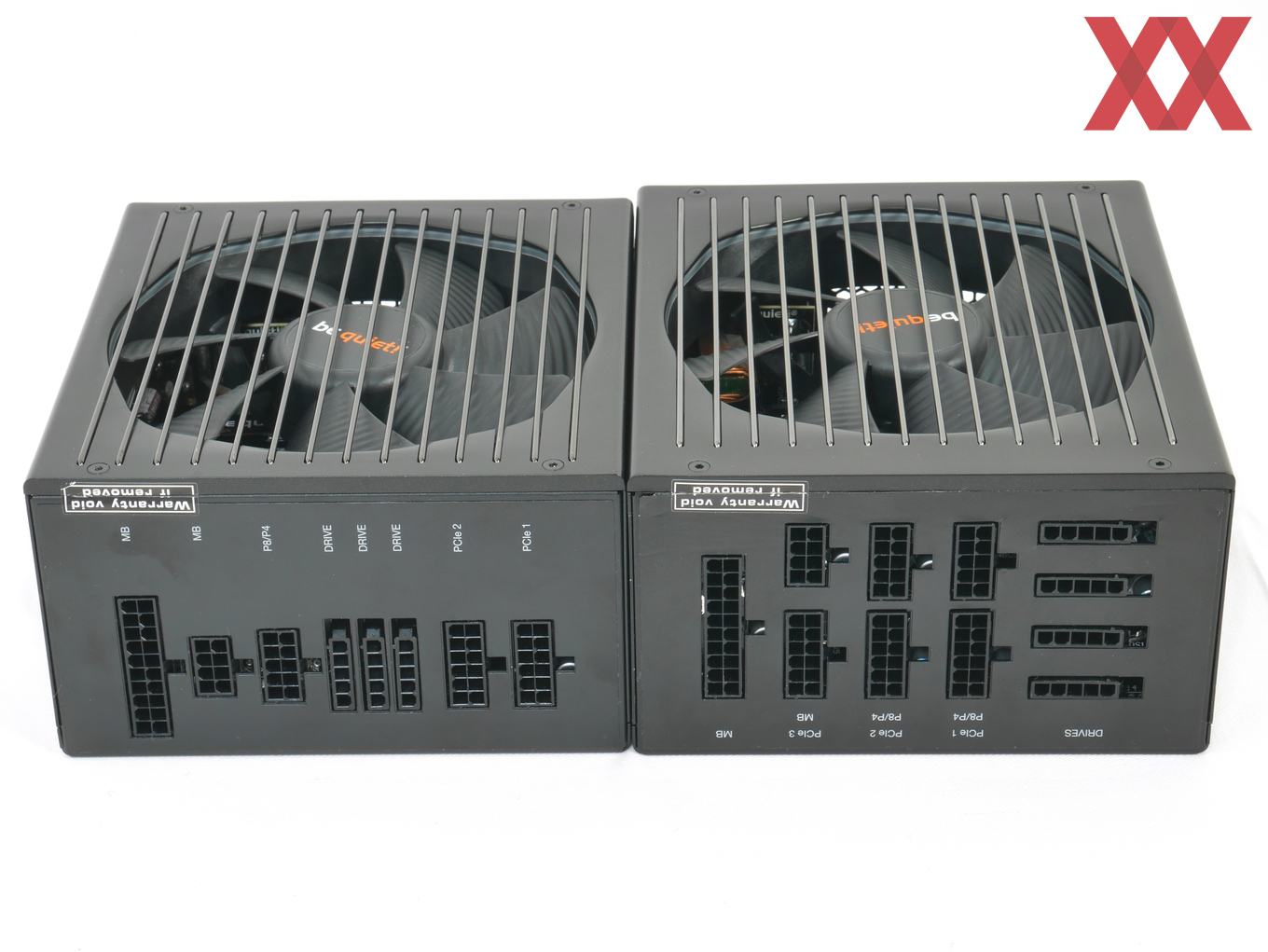

@The_Miner_HD Er meint es so: Benutzt die Grafikkarte zwei Anschlüsse, die nebeneinander liegen (wie links = 2 verschiedene 12V-Leitungen) oder zwei Anschlüsse übereinander, wie rechts (d.h. einen 12V-Strang)
So wie links angeschlossen ist es besser. Wenn es wie rechts angeschlossen ist, kann die Grafikkarte das Netzteil trotz 850W überlasten.
Aufteilen, wie im Handbuch und Luxx erklärt.

Hast du jetzt 1 und 3 benutzt oder doch wieder den in der Mitte? :)
Da steht's nochmal wie es anzuschließen ist. Deine 2080ti hat 2*8-Pin soweit mir bekannt ist, bedeutet du nimmst Stecker 1 und 3 am NT für die Kabel, nicht nur einen und nicht 1 und 2, oder 2 und 3. Warum das so unbequem gemacht ist darfst du gern Bequiet fragen wenn es nichts hilft, dann hoffe ich du hast noch Garantie auf das dann für immer leise Netzteil ;-)

Die Sromkabel zur Grafikkarte müssen netzteilseitig auf PCIe 1+3 um beide 12V-Schienen gleichmäßig zu belasten. Auch möglich wäre ein Y-Kabel das auf PCIe 2 gesteckt wird allerdings ist die Strombelastung dann an dieser Buchse recht hoch.
@UNDERRATED ich bin echt zu dumm zu lesen. Ich hab 1 und 2 verwendet. Be quiet gibt ~10 Jahre Garantie, das ist also kein Problem, ich teste das morgen, Gehinr will nemmer

Die zwei rot eingerahmten Buchsen könnten sowieso nicht für zwei getrennte Kabelstränge für die GPU verwendet werden, da die obere Buchse für den Prozessor vorgesehen ist!
Wenn er das Doppelkabel in die mittlere Buchse PCIe2 steckt, dann fährt er genauso gut und sicher, als wie wenn er zwei Einzelkabel jeweils in PCIe1 und PCIe3 steckt.
In beiden Fällen wird dann die Grafikkarte von zwölf getrennten Adern (sechs plus- Leitungen) mit Strom versorgt. Ob der jetzt aus einer Buchse mit zwölf Pins kommt oder aus zwei Buchsen mit jeweils sechs Pins, spielt dabei keine Rolle.
