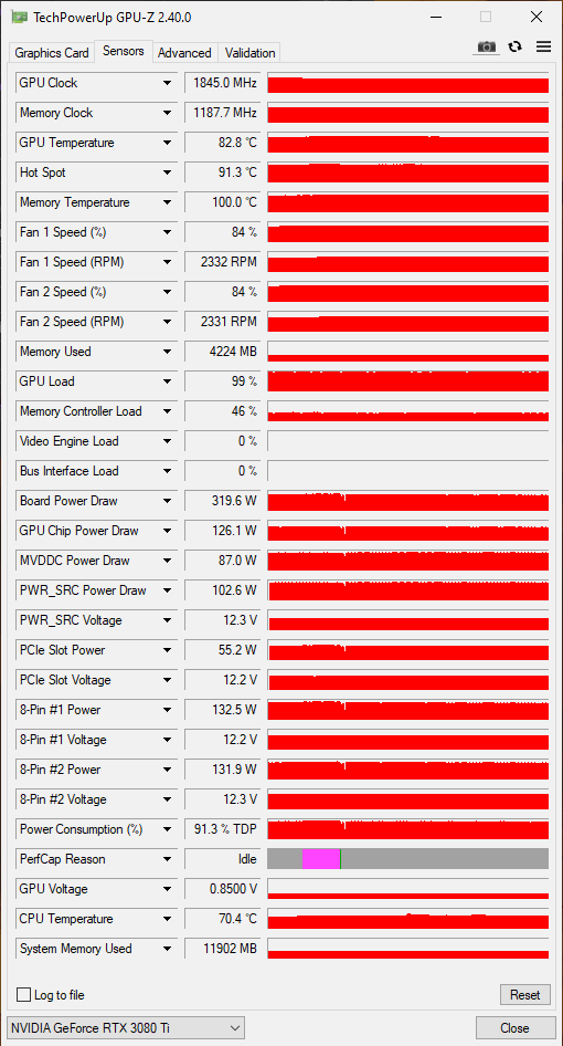

Danke für den Hinweis, habe jetzt mal Undervolting Kurve editiert und die Karte braucht länger um heiss zu werden und benötigt weniger Strom. Was die Lüftersteuerung noch bringen soll, verstehe ich nicht so recht.
Edit: nach einer Weile landet sie allerdings wieder bei 83 Grad und 2300 rpm. Ich kann damit gut leben, wie gesagt, die Tuf rauscht angenehm ohne brummen.
Evtl müsste ich noch weiter runter?
Wird dann daran liegen, das die Abwärme nicht ordentlich aus deinem Case raus kommt und frische Luft eben so wenig rein...
Du kannst ja zum testen einfach mal das Seitenteil ab nehmen und die Temperaturen vergleichen.
Fände ich interessant.

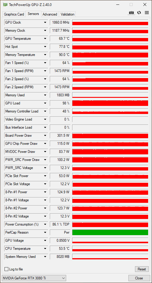

Der gleiche Stress Test mit offener Seitenwand sieht komplett anders aus.
Puuh. evtl. war deswegen auch die Zotac AMP so laut? Naja, die TUF passt ja trotzdem für mich. Ich denke mal mit dem 850mv x 1850 Mhh UV Profil und Mesh Front passt es dann für mich.
Reaktionen: Grovy
900rpm und einige grad weniger ;)
dürfte dann auch nochmal ne Nummer leiser sein das gute Teil :daumen:
Deine CPU hat sich scheinbar auch sehr darüber gefreut laut den Screenshots...
