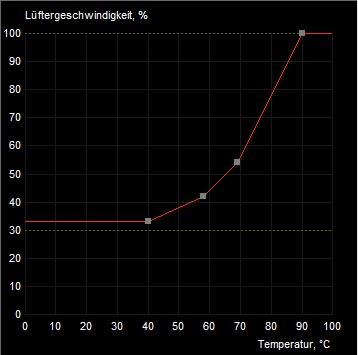

meine hat sich auch so ähnlich angehört.
ich hab die Lüfter Kurve angepasst jetzt stört es nicht mehr.
...könnten das auch Vibrationen die sich auf das Gehäuse übertragen ?

was soll daran jetzt genau defekt sein? Wenn ich meine 3090Fe so hochprügel vom Lüfter her hört sich das natürlich ähnlich an oder was meinst du genau?
Aber selbst beim Zocken komm ich lang nicht in diese Regionen der Lüftergeschwindigkeit.
