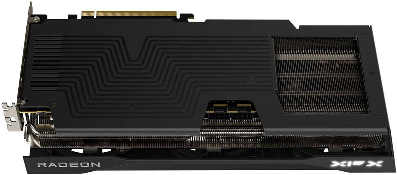

A) GPU mit 2 von 3 Lüftern verwenden. So ist sie aktuell verbaut. Temperaturen sind halt knapp 10 Grad höher als mit 3 Lüftern. Aber noch im Rahmen mit 70 Grad GPU und 85 Grad Hotspot & VRAM. Der ausgefallene Lüfter ist der am Heck der GPU. Sprich anhand dieses Bildes der rechte Lüfter. Würdet ihr bei dieser Variante die Lüfter tauschen sodass die Mitte oder rechts unbesetzt ist , oder spielt das keine Rolle? Mein Gehäuse hat einen "standard" airflow. vorne rein, hinten raus und oben raus über die CPU Wakü. (Pure Base 500FX).

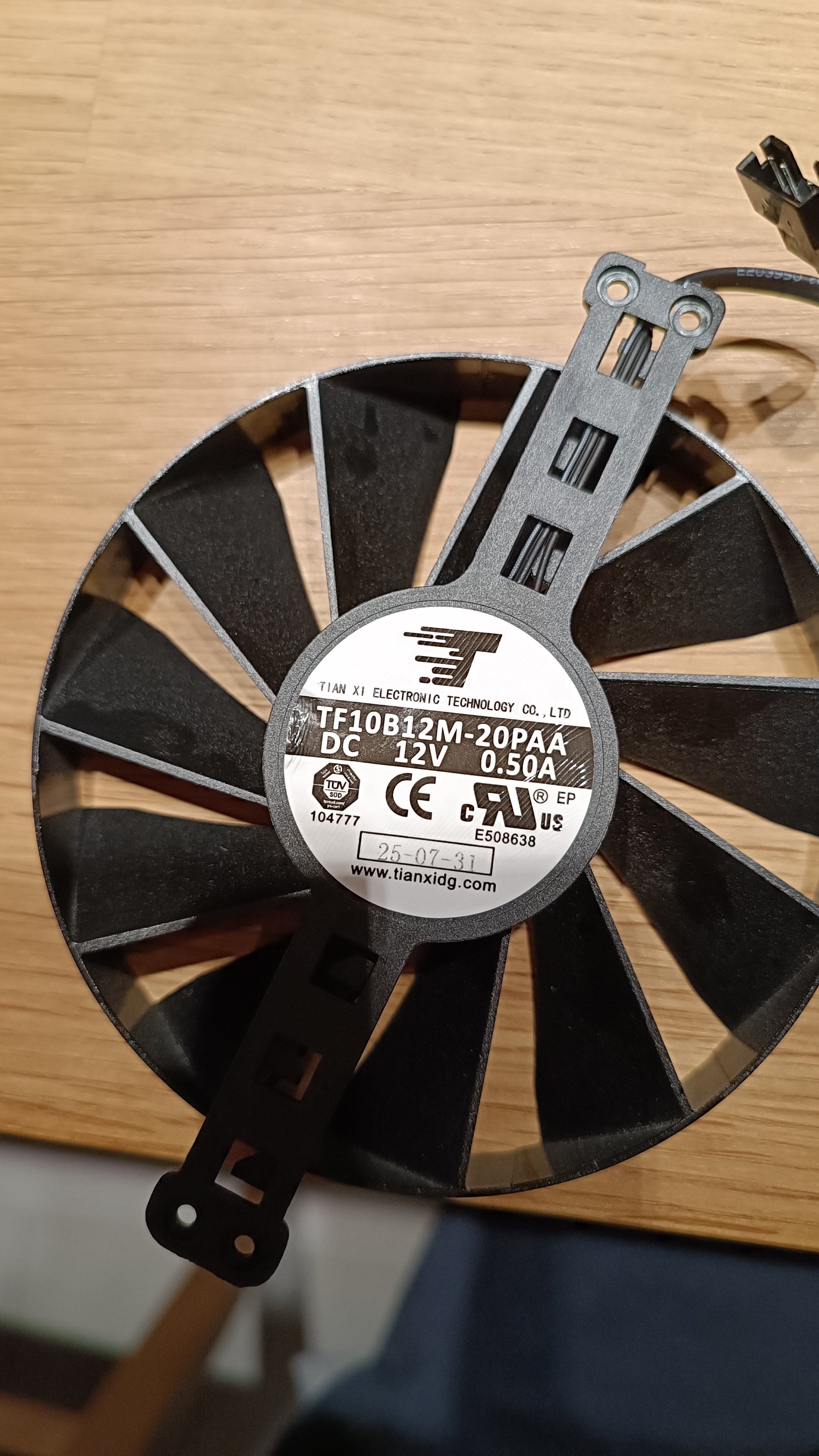

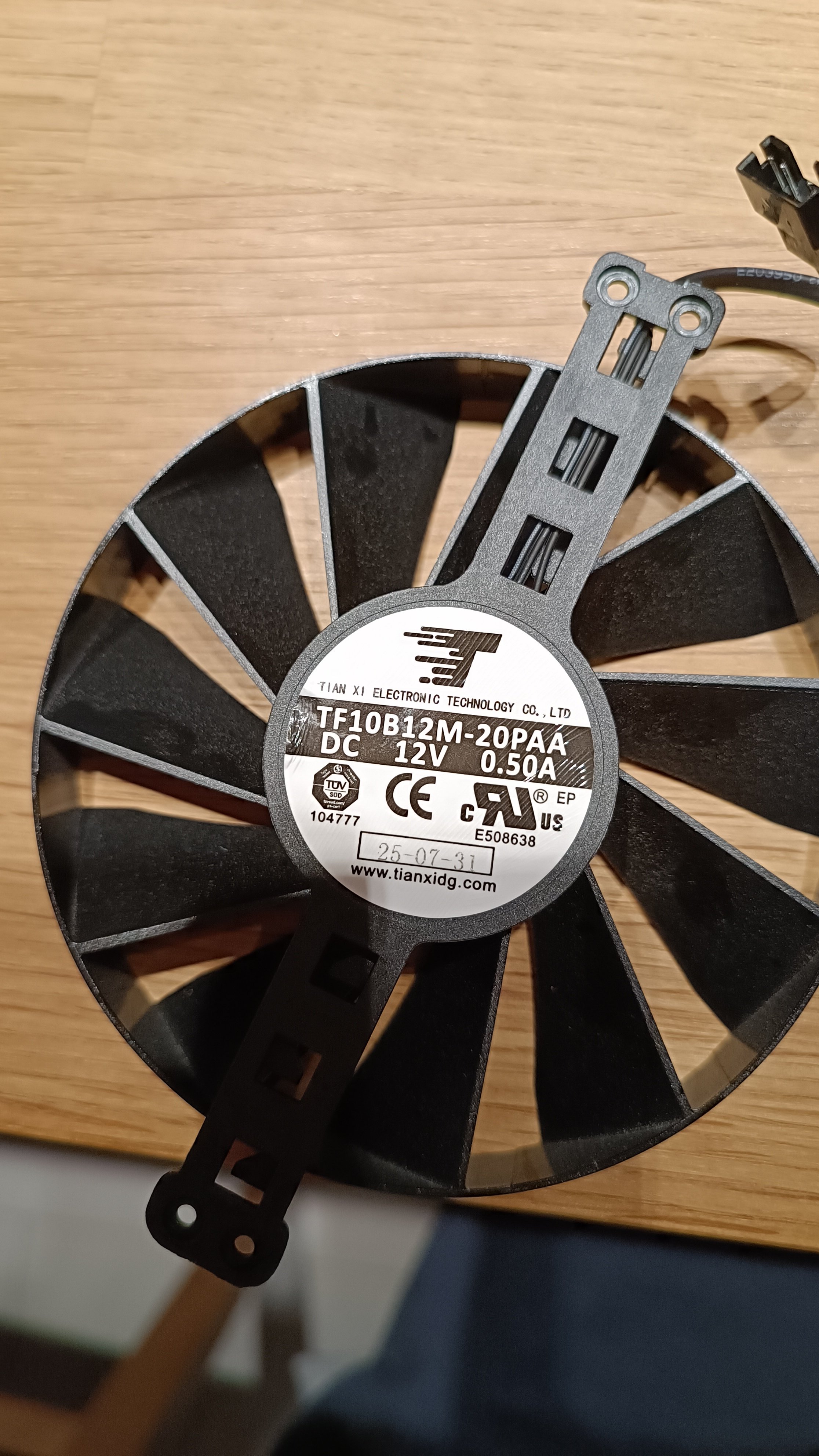

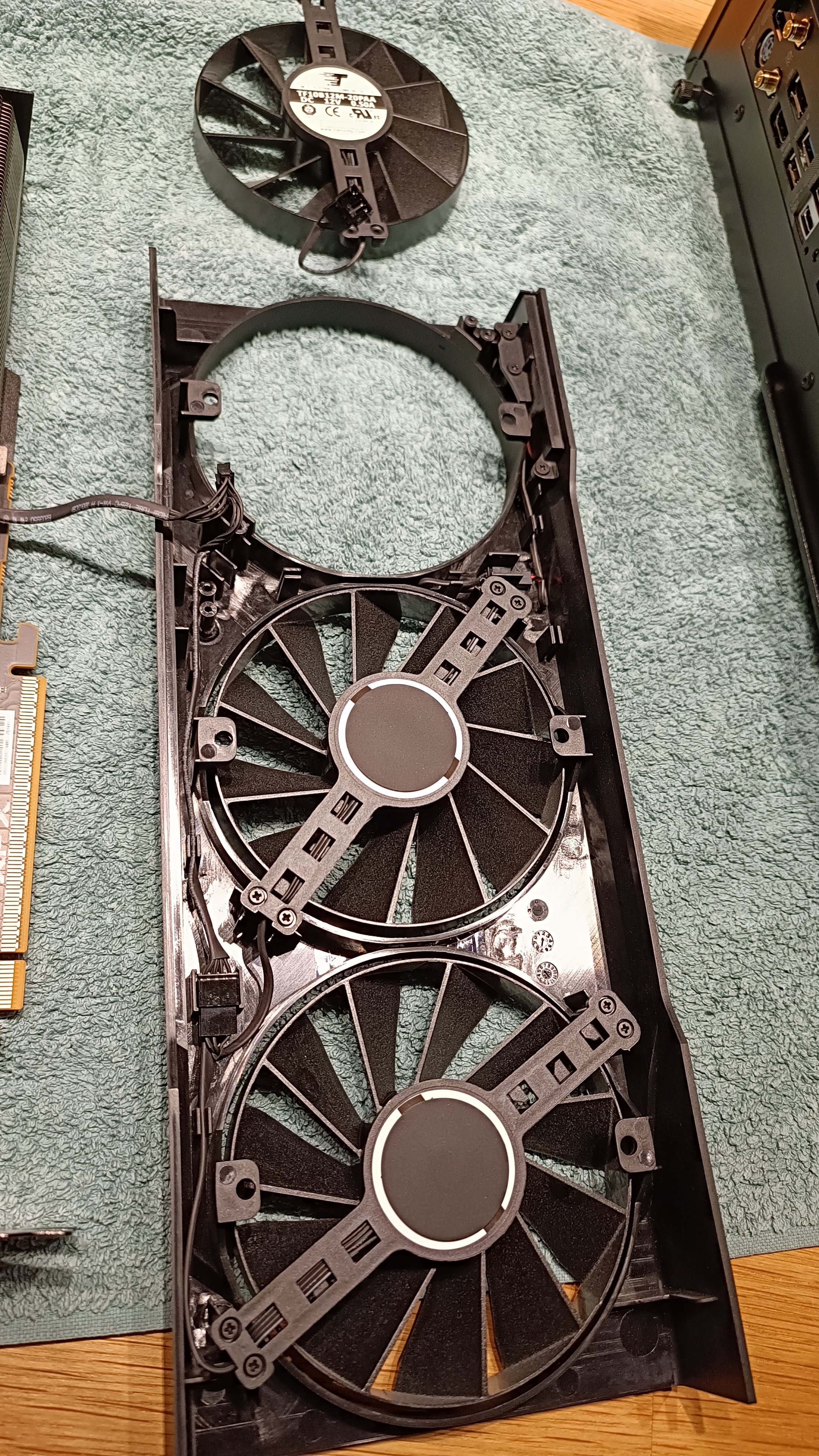

Hier noch ein paar Fotos:
Stimmt der 7600 hat ja eine GPU, sprich Wochen ohne zocken, denn dafür wird der PC genutzt.

Zu den Lüftern, würde ich schauen das so viel Luft wie möglich aufs PCB gedrückt wird.
So wie es im Hardwareluxx Forum ist es ja schon okay, und schieben kann man nicht.

Gewährleistung dürfte erledigt sein, wenn er das Ding schon selbst auseinander geschraubt hat (siehe Fotos)
Reaktionen: Blood011 und wagga

Würde aber ebenfalls die Gewährleistung in Anspruch nehmen. Allein schon, wenn die Karte einen anderen Defekt bekommt und eingeschickt werden muss, kann der Hersteller die Reparatur oder den Austausch bei Veränderungen an der Hardware ablehnen.
Wenn man vorsichtig mit den Schrauben ist, würde ich mal behaupten kann man bei einem eventuellen Defekt einfach auf den alten Kühler umbauen und es einschicken. Man entfernt ja nicht den Kühler sondern nur die Lüfter bzw. den Shroud.
