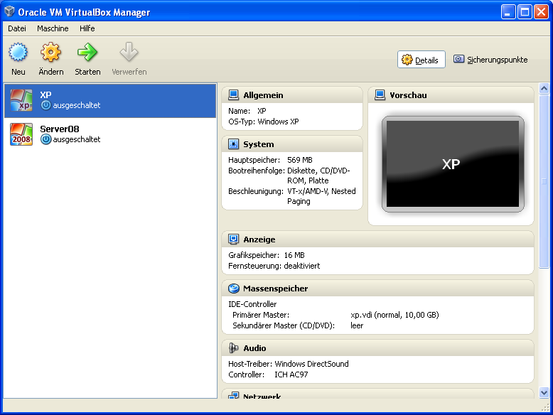

versuchs mal mit einer virtuellen maschine (VM)
z.B. Oracle VM VirtualBox
Auf dieser "VM" wird Hardware simuliert und dort kann man dann z.B. Windows XP installieren
(hierfür braucht man eine Installations CD mit XP 32bit z.B.)
man kann dann während des laufenden betriebes von Win7 (64Bit) die VM starten und XP im Fenstermodus oder als Vollbild laufen lassen.
