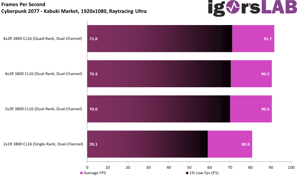

Optimierter RAM sowie auch Dual Rank rentiert sich bei einem Ryzen durchaus. Mit 32 GB Ram hast du bessere Frametimes in Spielen und im CPU-Limit sind da durchaus schon mal 10 FPS oder auch mehr nur durch schnellen Ram drin....
Heutzutage würde ich gleich auf 32 GB Ram setzen und darauf achten das sie Dual-Rank sind (""beidseitig bestückt"" bei 2x 16GB Riegeln)...
Test Dual Rank vs Single Rank
Bei obigem Review ist nur der Unterschied zwischen Single und Dual Rank Speichern getestet worden. Mit optimierten Ram-Timings sowie Subtimings kann man hier zusätzlich noch eine Menge mehr raus holen.
So mache unterschätzen gerne was optimierter RAM im CPU-Limit bringen kann...
Auch hier zum Beispiel schön zu sehen. Sind auch Spiele dabei...

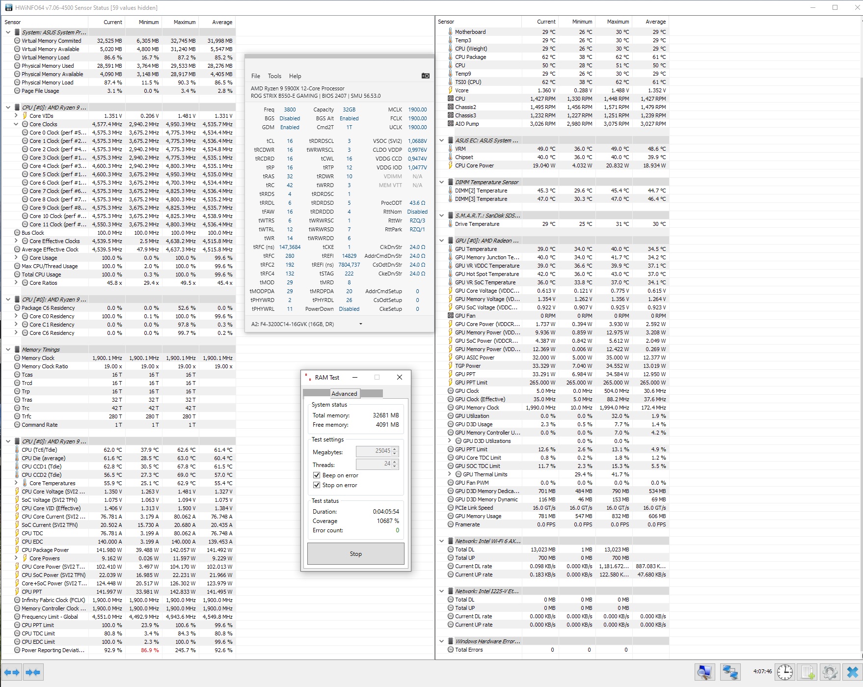

Es passiert nichts wenn es zu Inkompatibilitäten kommt. Bord startet nicht und resettet sich im normal Fall von selber. Das XMP-Profil (DOCP AMD) lädt ja auch nur die ersten Timings bzw die Haupttimings und stellt die VDIMM auf den richtigen Wert... Also nichts dabei, das kannst du auch händisch korrigieren...
Du könntest alternativ auch ein leicht günstigeres CL14 3200er Binning kaufen. Die laufen auch super wenn es dir nicht ums aller beste extreme Timingtuning geht...
Mein 3200er CL14 Binning läuft zum Beispiel auch problemlos per 3800 CL16 oder auch CL14 mit etwas mehr Spannung (1,5Volt) .... Möchte ich aber nicht, daher CL16... Zusätzlich habe ich halt noch die Subtimings optimiert...
