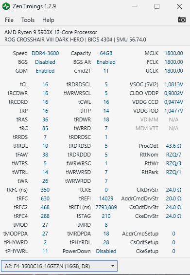

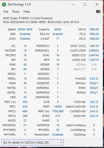

Und poste mal einen Screenshot von ZenTimings.
Reaktionen: E1M1:Hangar
Das ist das Bild von Zen Timings
Zu dem Testmem5 finde ich leider nichts richtiges.
