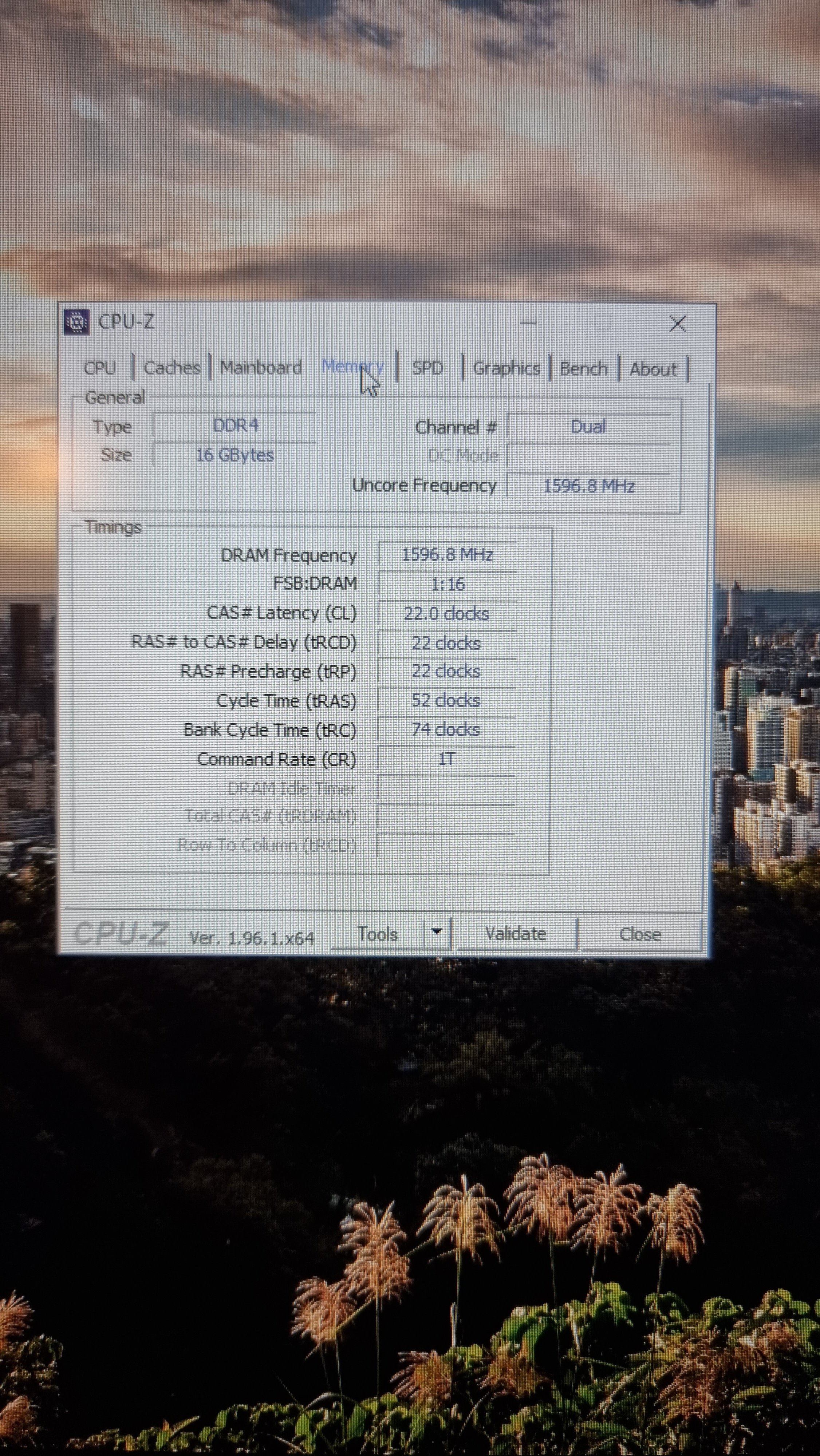

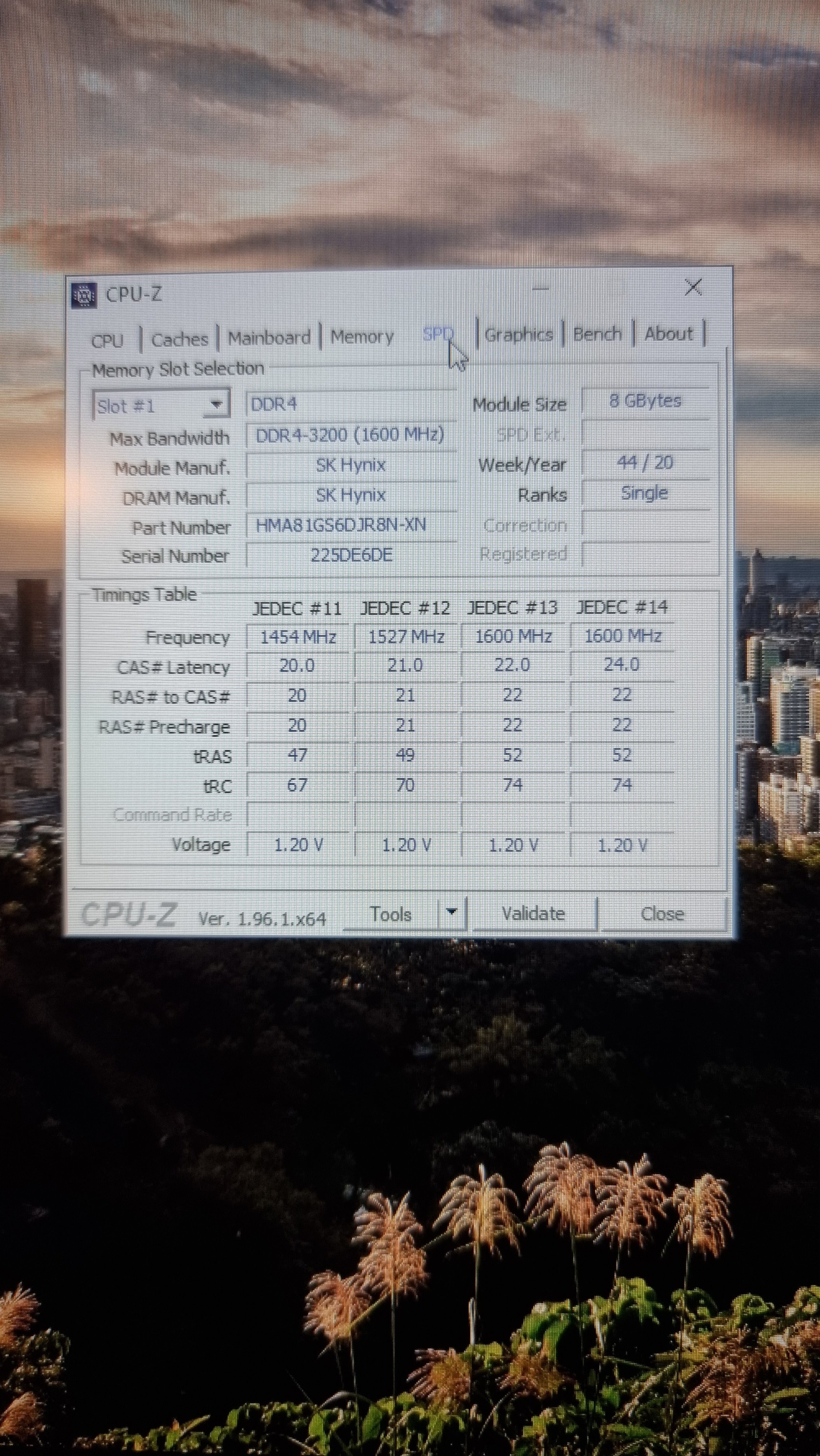

Moin
Bitte Mal mit CPU-Z , einen Screenshot vom Mainboard und Memory Tab machen.
Mfg.

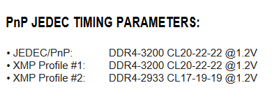

Bei manchen RAMs frage ich mich, warum die überhaupt XMP haben. Der XMP ist hier ja nicht mal besser als der JEDEC:
Screenshot aus dem Datenblatt der genannten Fury.
