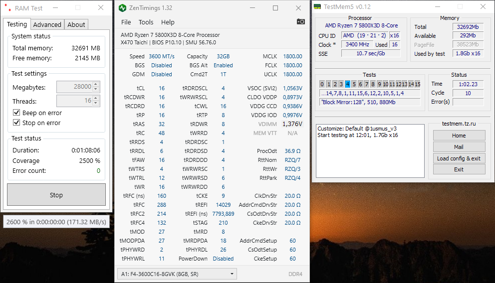

Mein persönlicher Erfolg beim RAM-OC auf DDR4-3600 CL16 war erst mit erhöhten Setup-Werten möglich.
Über 1800MHz/3600MT/s war bei meiner CPU/RAM/Board/NT-Kombination nicht stabil möglich.
Außerdem war/ist mir lieb, wenn der RAM und SoC nicht zu viel Spannung bekommen.
Es sind bei mir übrigens 4x 8GiB DRAM verbaut.
TM5-1usmus_v3_5800X3D_4x_DDR4-3600_CL16_Change-tWR+tRTP_Change-tCKE+CPU_VDDP_Ready.png

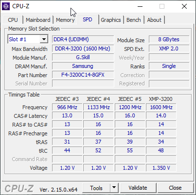

Mein 2017 erworbenes G.Skill 3200Cl14 2x16 Kit läuft auf meinem 5800X3D Problemlos.
Aber das ist ja auch wirklich Speichercontroller abhängig und ganz wichtig ein Aktuelles BIOS.

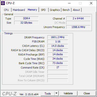

Mittlerweile habe ich 4 x 8 GB im Einsatz, habe mir 2020 oder 2021 nochmal nen 16er-Kit (2x 8 GB) dazugeholt sowie einen Ryzen 7 5800X3D. Zum Glück laufen die insgesamt 4 Riegel problemlos mit dem XMP-Profil auf 3200 und mit CL14 stabil und ohne jegliche Probleme. Habe daher auch nie mal auf ein Kit mit 2 x 16 GB gewechselt.

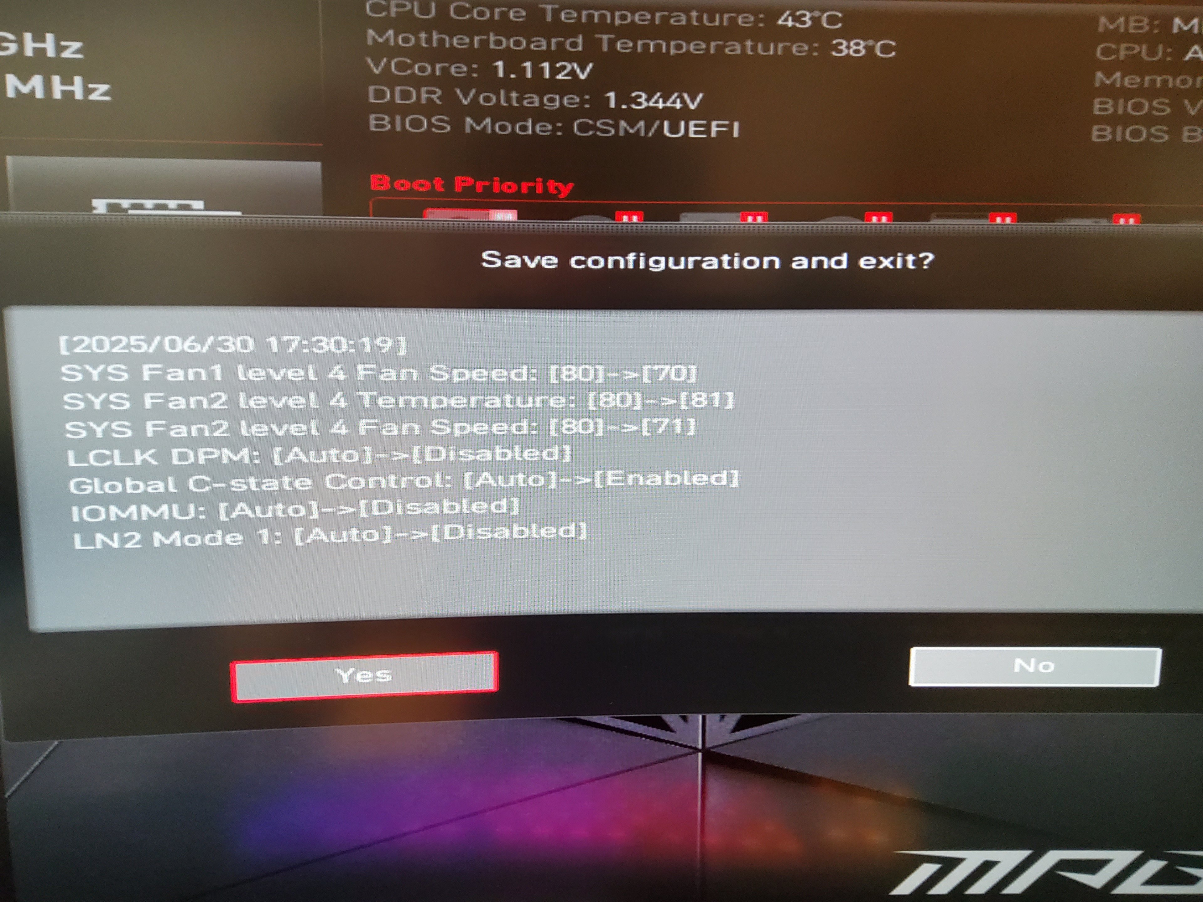

@MehlstaubtheCat
Übrigens führt eine dieser Einstellungen dazu, dass die CPU Temp im Adrenalin-Overlay nicht mehr angezeigt wird.

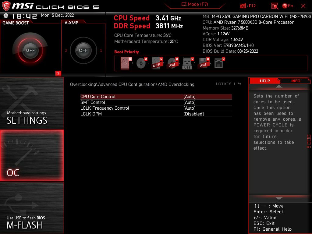

Hi!
Warum LCLK auf Disabled?
Das habe ich geschrieben:
LCLK Frequency Control = Auto
LCLK DRM = Auto
Auto = Enabled / Aktiviert
LCLK sollte man nicht deaktivieren / Disabled
Da sonst das Temperatur „Target“ von 90 Grad aufgehoben wird.
(Für ASUS Mainboards, zu finden in
Advanced\AMD Overclocking\LCLK Frequency Control)
Gruß
Mehlstaub

Weil du diesen Snapshot gemacht hattest, optimale Bios-Settings für den x3d
