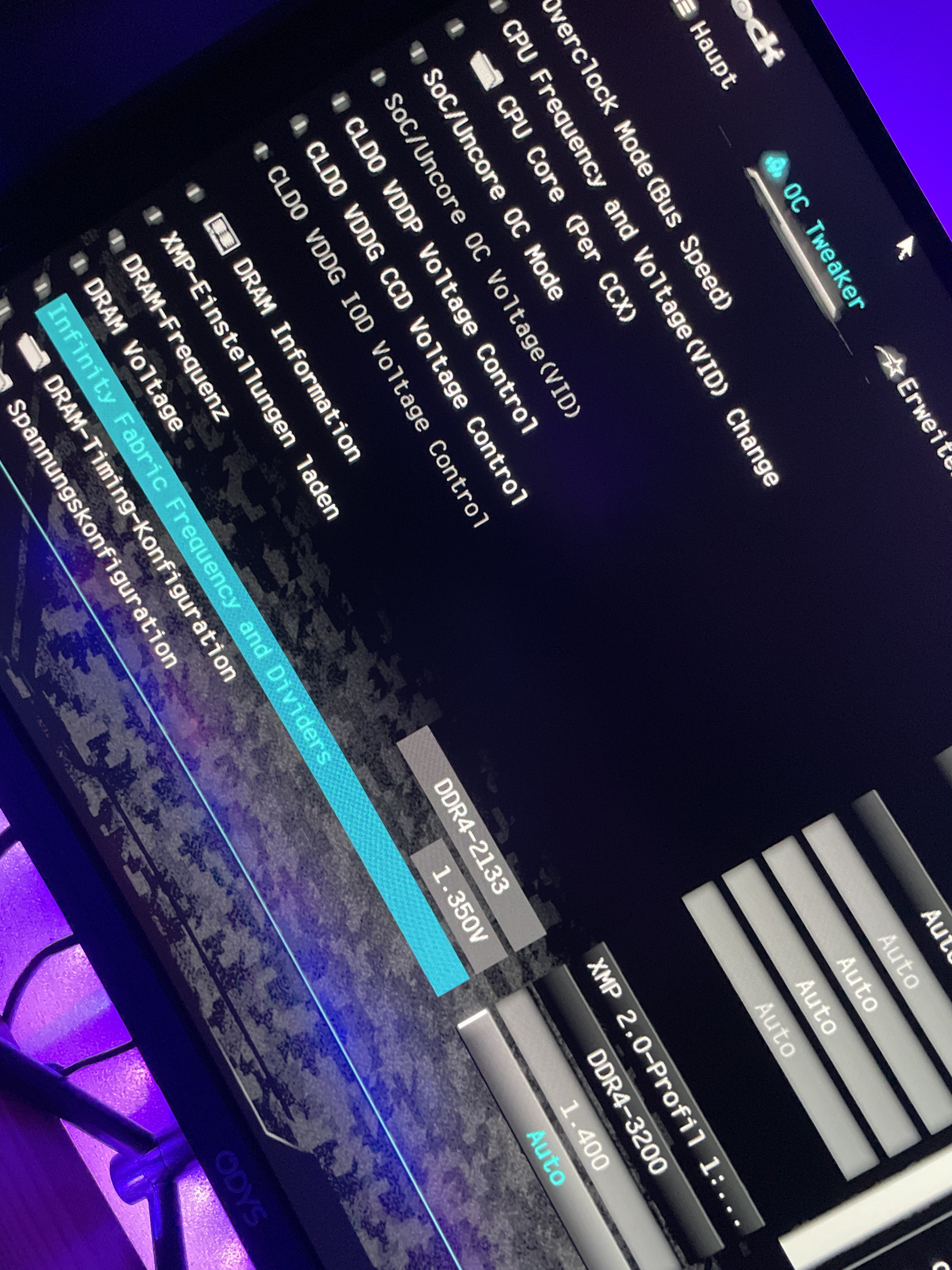

Sollte ich auch beim Infintity Fabric Frequency and diverdes einstellen ?
Hat geklappt mit den 1.4 V! Bin jetzt bei 2933Mhz ! Ich danke euch recht herzlich !!
