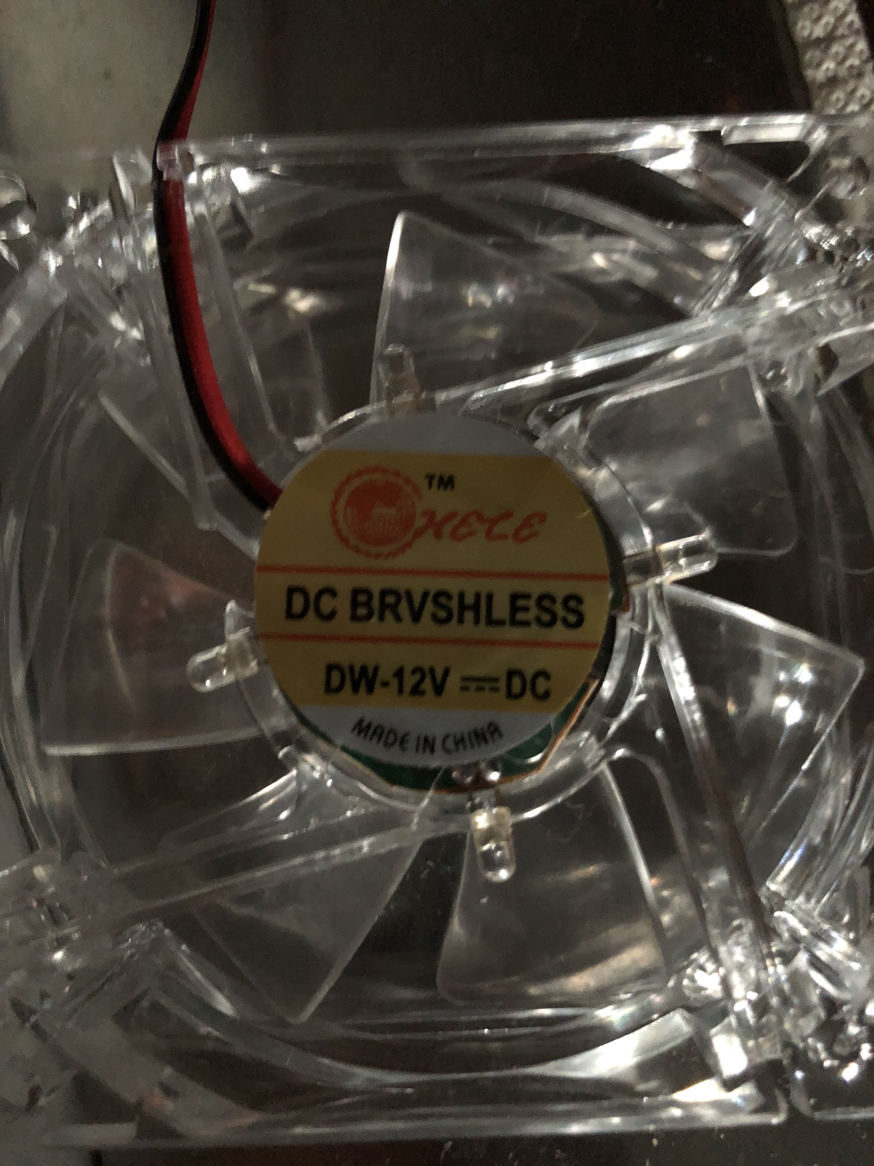

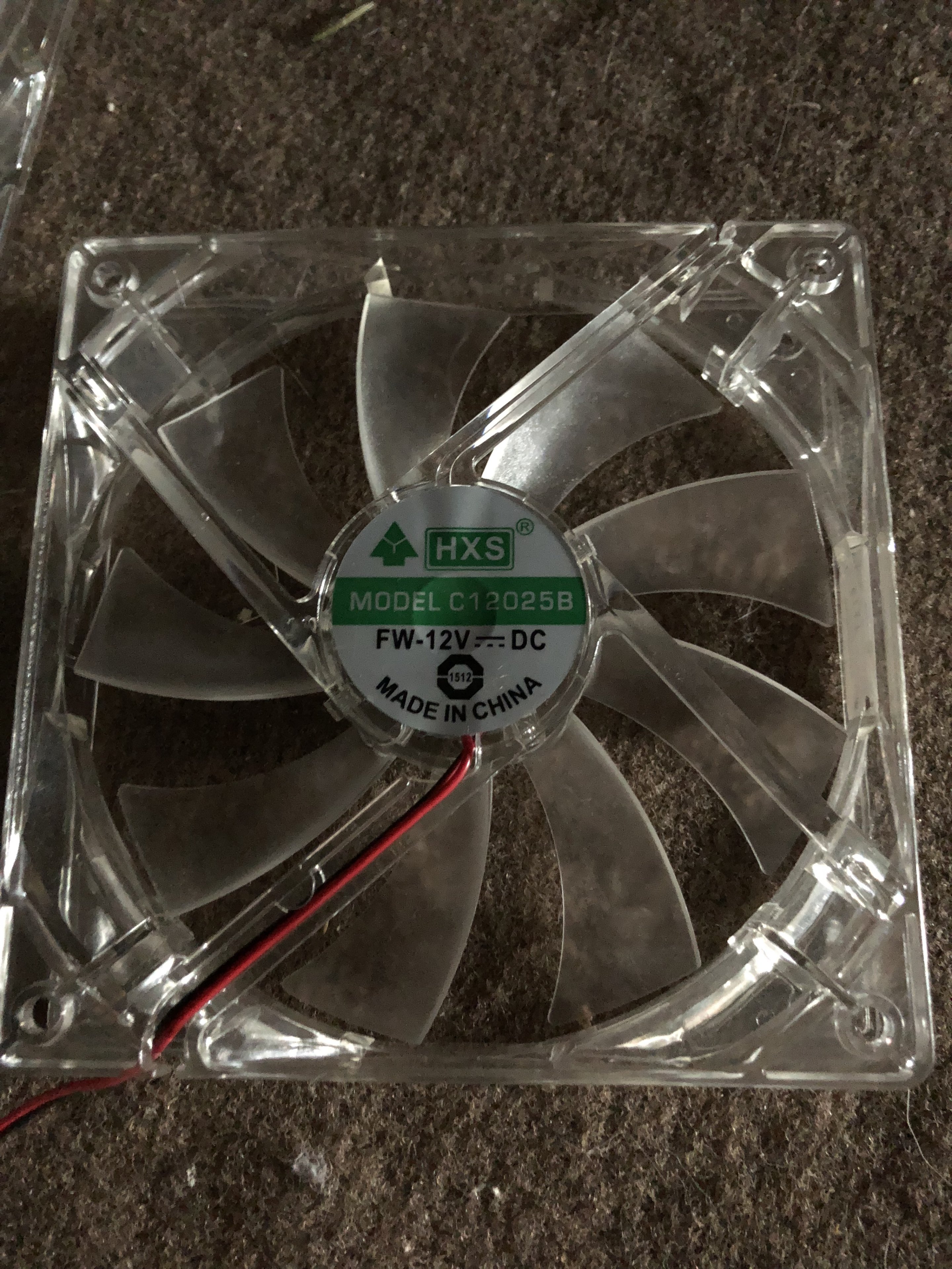

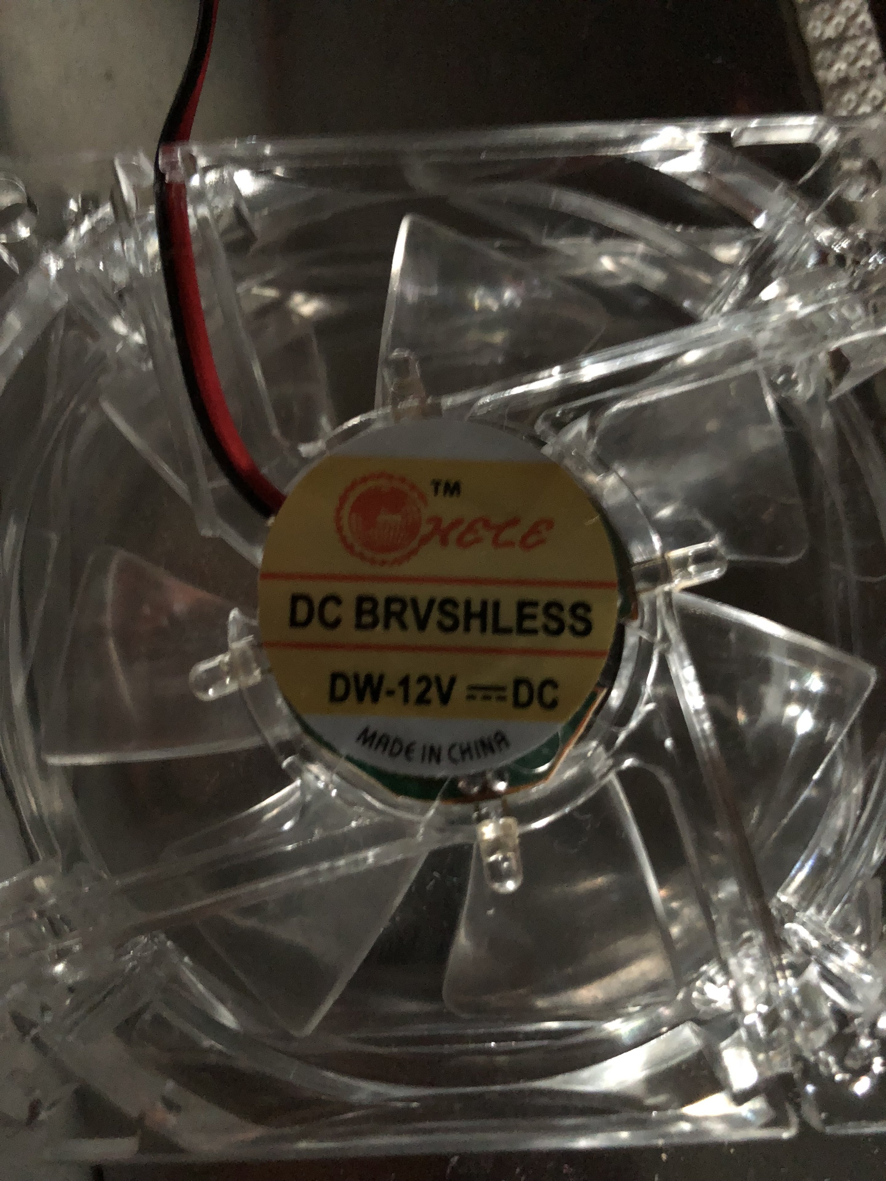

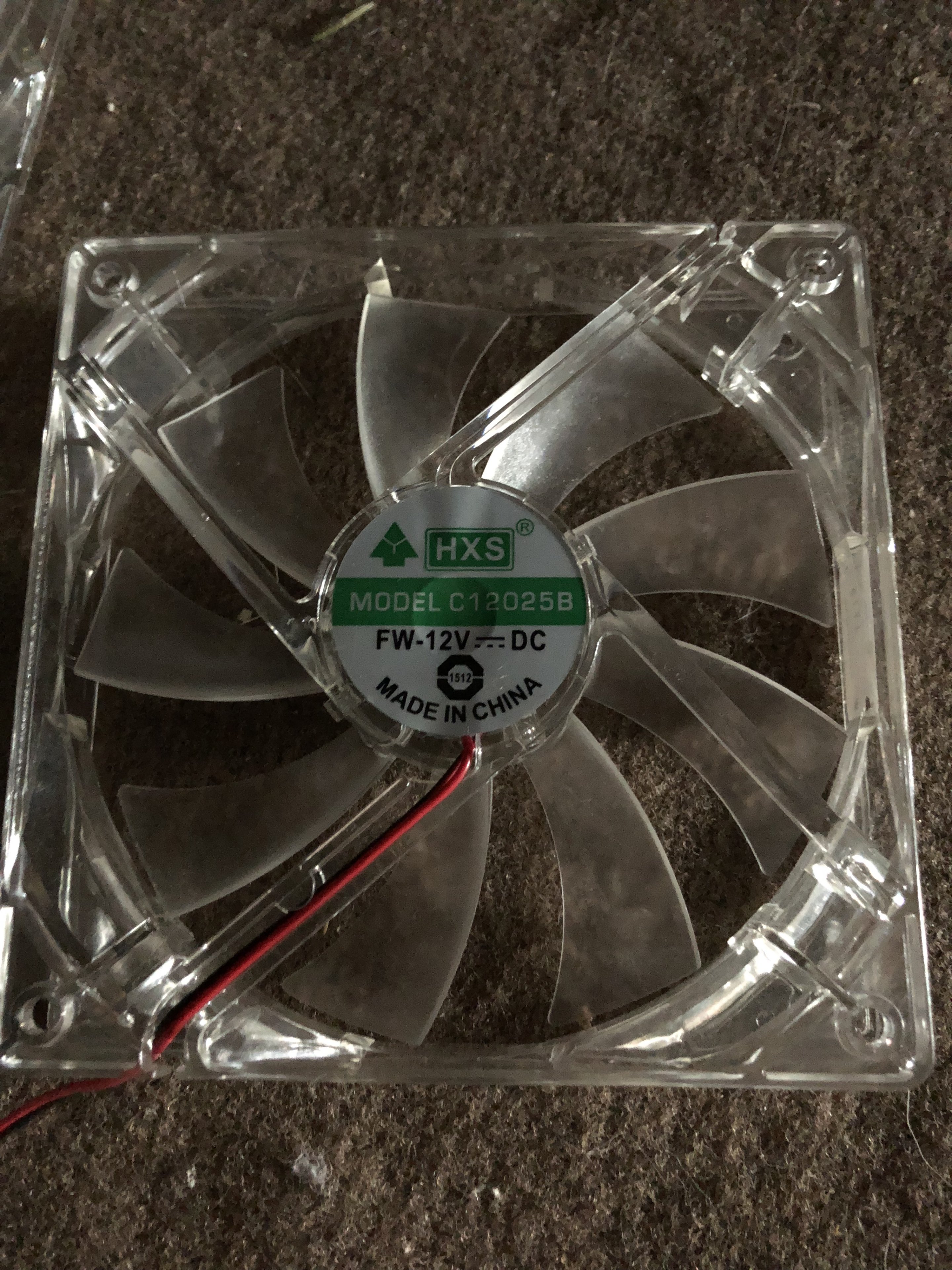

Das ist das einzige was auf denn Lüfter drauf steht. Die hat mir ein Freund geschenkt und hatte auch keine Verpackung dabei die sind so angekomenn . Hab eben nochmal gefragt

Was ich so gefunden habe, sind reichlich dünne Infos, basierend auf Händlerangaben von Lüftern die diesen sehr ähnlich - wenn nicht identisch - sind: Der Lüfter könnte bis zu 6 Watt Leistungsaufnahme haben - bei nur 1200 RPM und entsprechend niedrigen Förderleistungen. Falls das stimmt würde noch nichtmal das große 70 Watt Netzteil ausreichen.
