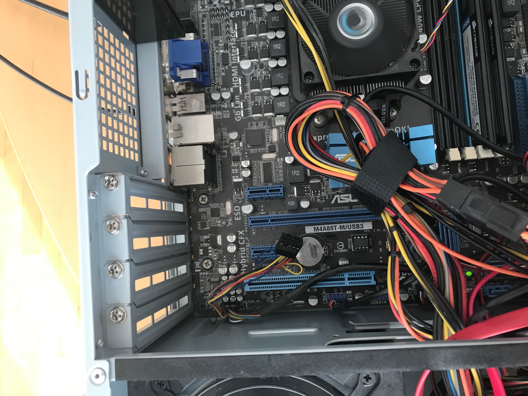

Das System ist ein "mini" PC mit folgenden Specs:
Mainboard M4A88T-M/USB3

Ich habe schon recherchiert, dass ich einen DisplayPort 1.4 Anschluss benötige.

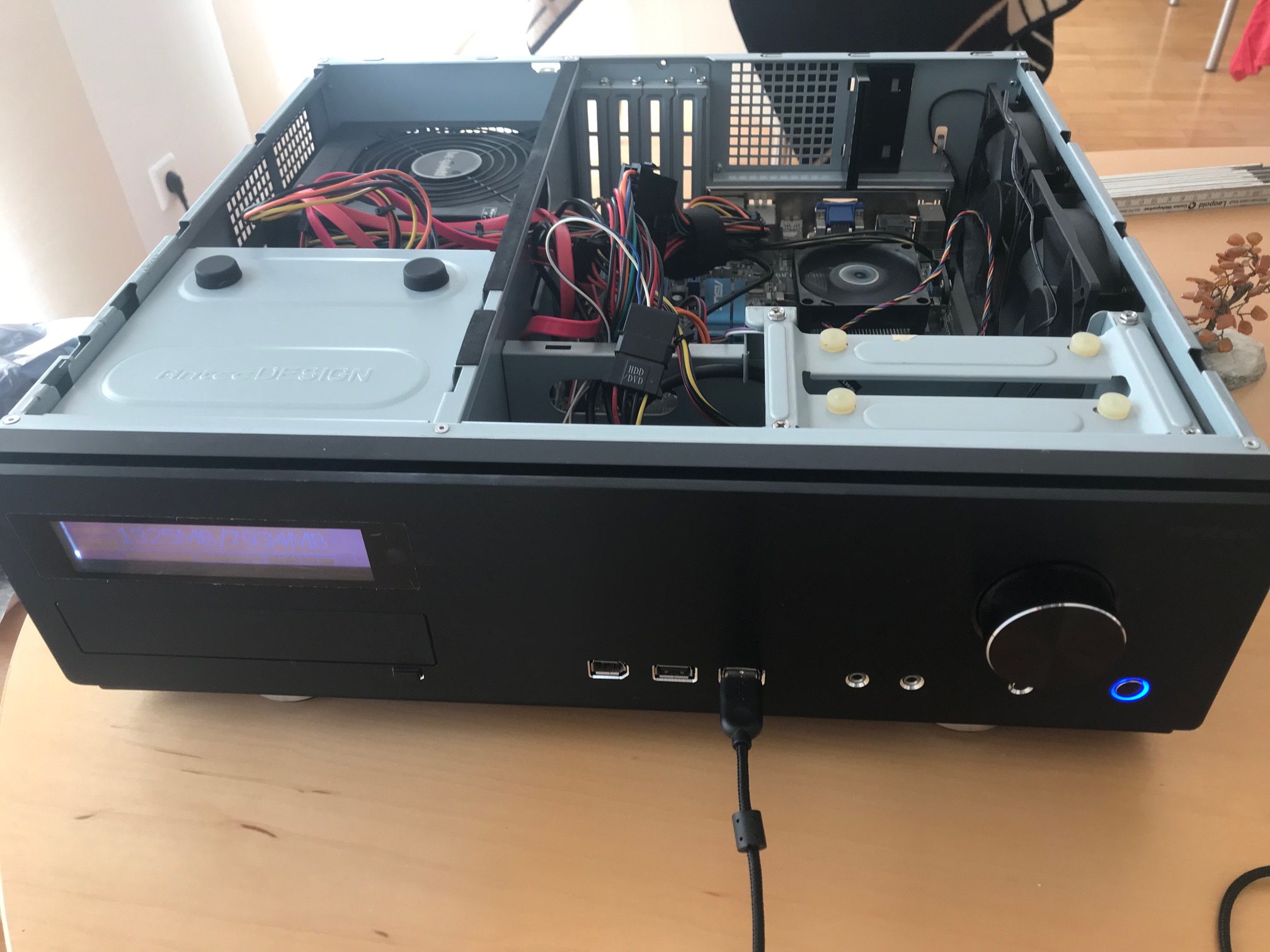

Das würde eine neue Grafikkarte (PCIe Slot ist vorhanden aber der Platz ist nicht wirklich groß für eine Grafikarte) bedeuten
oder ein ganz neues Mainboard?
Ich bin um jede Hilfe dankbar.
Gruss flixi
Eine GTX 1030 sollte die passenden Anschlüsse habe.
Googlen wie lang die ist, schauen ob genug Platz im Gehäuse ist (Zollstock hilft).
Die Auflösung ist zu 100% die Aufgabe der Graka. Wenn der PC BIS JETZT alles zu Deiner Zufriedenheit gestemmt hat, dann wird er das auch weiterhin tun, wenn eine stärkere Graka im PC steckt. Die Anforderungen an die CPU ändern sich durch die Auflösung nicht.

Eine GT 1030 wird da keine Schwierigkeiten haben. Kann ich dir also auch raten.

Dein RAM läuft übrigens im Single Channel. Hat das einen Grund?

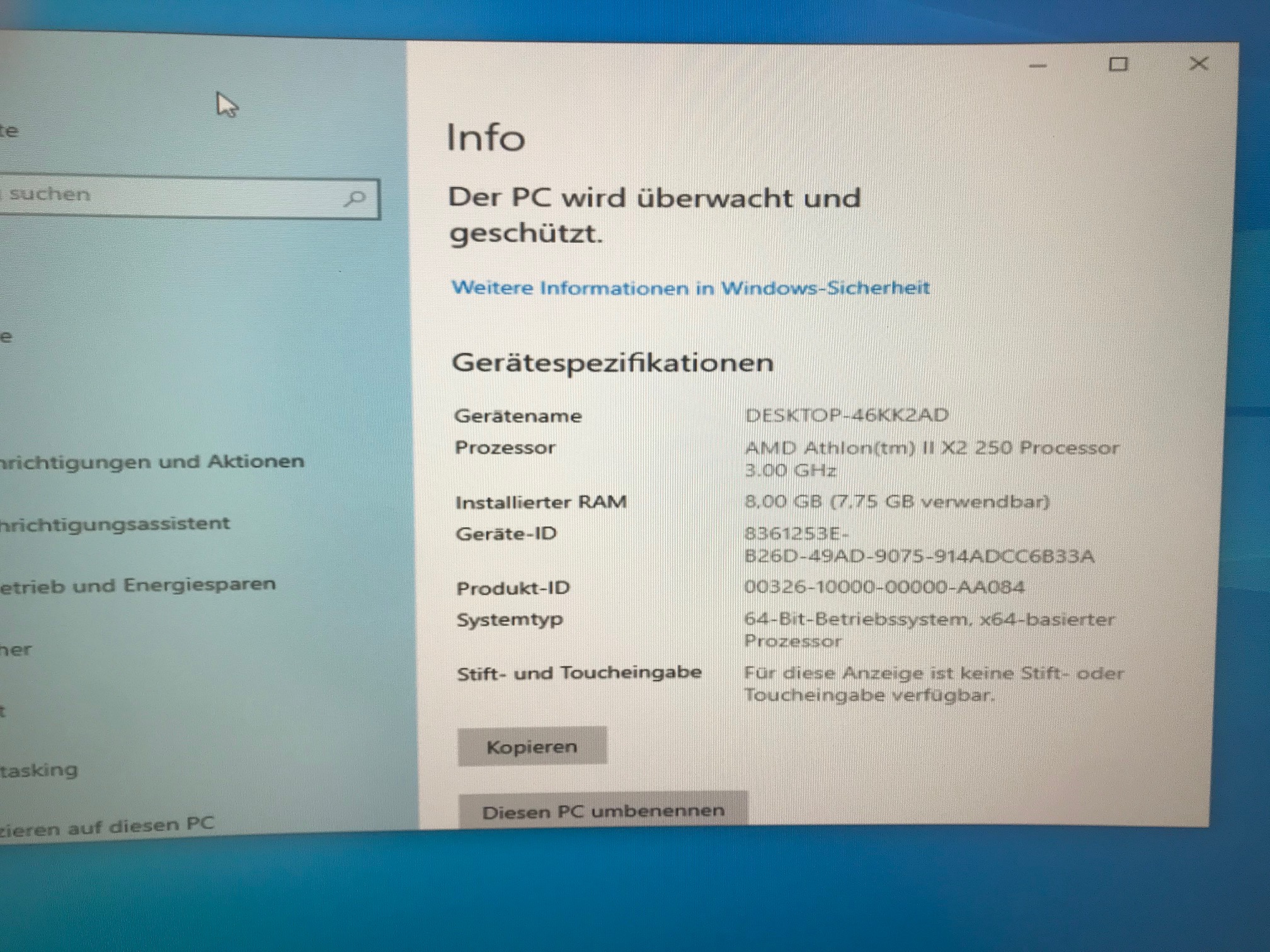

Man könnte dem PC natürlich eine GT1030 (ohne X) beiseite stellen, dann schafft er die Auflösung. Aber es ist halt trotzdem nur ein Athlon II X2. Leider sind die aktuellen Athlons nicht mehr zu bekommen, das wäre ein relativ günstiges Upgrade und würde 2 Probleme gleichzeitig lösen.

Ist die Frage ob es sich lohnt in ein System mit Athlon X2 überhaupt noch (abseits von günstigen, gebrauchten Grafikkarten) zu investieren.
Würde daher eher eine günstige APU + Board + DDR4 Speicher kaufen. Sollte selbst neu für 200-250€ zu haben sein.
Einmal den RAM Riegel aus dem dritten Slots von Links in den zweiten Slot von Links umstecken.
Dann ist Dual Channel für das System nutzbar, welches die Speicherbandbreite verdoppelt.
Reaktionen: Pulsar77, HisN, Staubgeborener und 2 andere

Von den Abmessungen her ist es auch die kleinste.

Jemand sagte, dass aktuelle Athlons nicht zu bekommen sind. Welcher wäre denn passend hier, dass ich es auf dem Schirm haben kann? Oder macht nur ein Prozessor Upgrade keinen Sinn?
Auch vielen Dank für den Hinweis mit dem RAM! Vermutlich beim Austauschen der Riegel passiert und nicht darauf geachtet.
