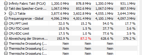

Meine Frage ist nun, wie kann das sein und ist dieser Wert bei "Abweichung der Stromversorgung" in HWInfo ein Grund, sich Sorgen machen zu müssen?

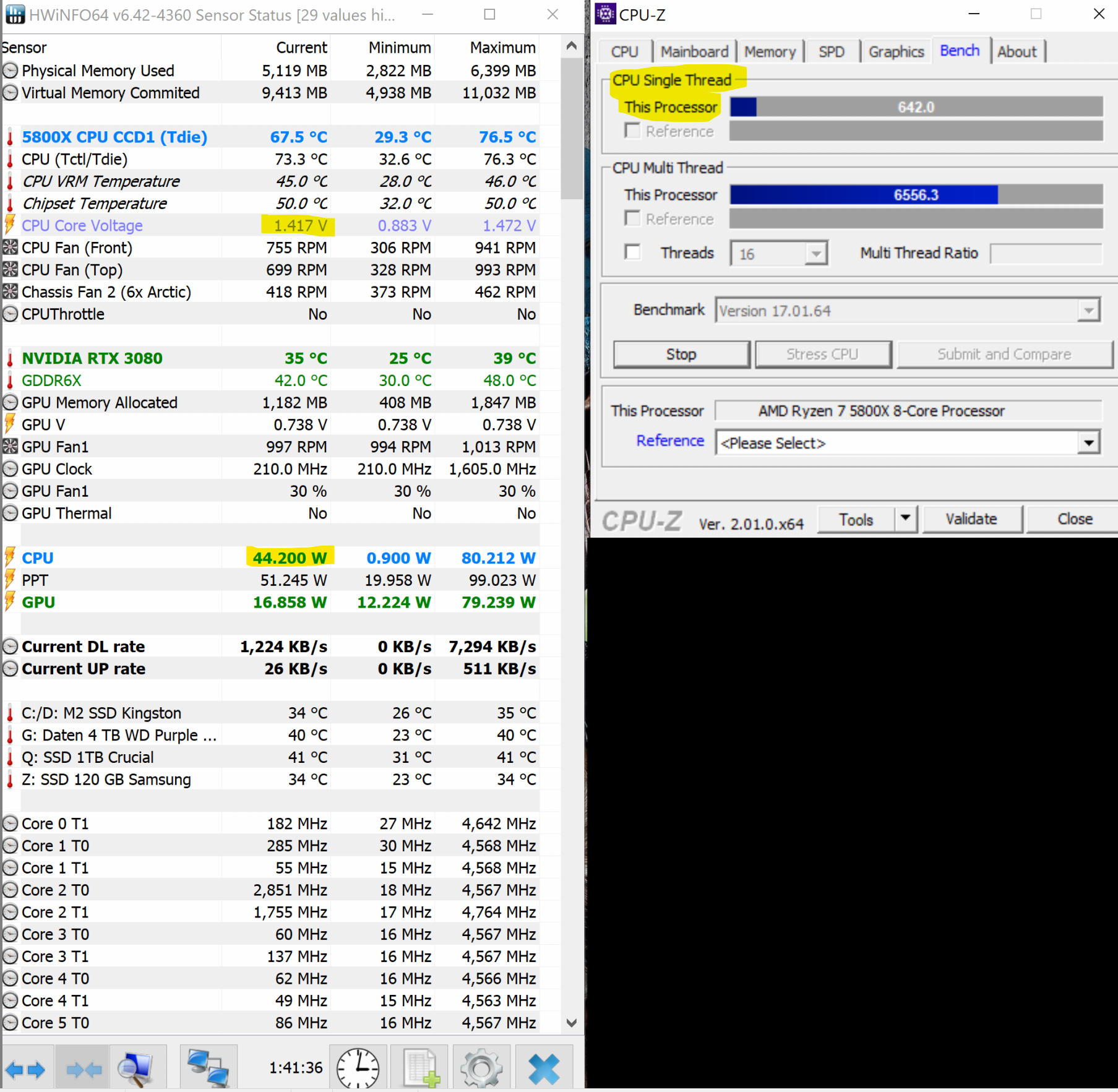

Drewkev schrieb:
Bin bei Ryzen nicht so drin, sind da 1.4V wirklich "normal"?
Das klingt normal für Singlecore Last.
Die Allcore Voltage mit leichtem AVX Load pendelt sich dann so um die 1,2x Volt ein. Früher hat man das mal als "FIT Voltage" bezeichnet, also die Voltage, bei der schon die Schutzalgorithmen von AMD greifen (und was "früher" dann die maximale Empfehlung für die Voltage für OC diente. Aber CPU OC bei AMD ist eigentlich tot, das kann die CPU meist ab Werk besser.)
Die Singlecore Voltage hat dann z.B. bei meinem auch 1.4x Volt (ein 5800x, wie genau es für den hier angesprochenen Prozessor passt, kann ich nicht 100pro sagen, aber vermutlich ist das Boost Verhalten bei allen neueren AMD CPUs ziemlich ähnlich). Da liegt der CPU Verbrauch aber auch "nur" bei ~40 Watt und deshalb passts von den Limits her und die Voltage wird nicht reduziert. Next Stop dann Temperature Throttling (je nach Kühlung...)

Also erstmal schön, dass es läuft. Verändern sich denn die "Effective Clocks" in HWInfo im Idle?
(z.B. Core 0 T1 Effective Clock, siehe Screenshot, das ist die errechnete Frequenz aus BLCK und Multiplier grob gesagt und liefert wertvolle Rückschlüsse zu Rubber Banding oder eben korrektes IDLE Verhalten...)
