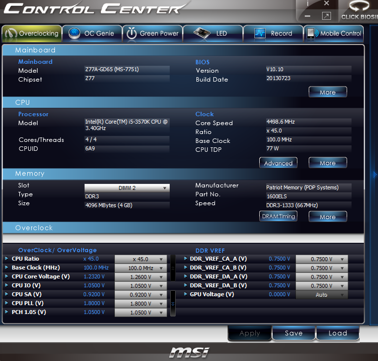

Ich hab das Z68A GD65 und auch einen 3570K, wo liegt denn dein Problem, einfach den Multiplikator auf 40x oder mehr zu setzen?
Nimm einfach das MSI ClickBIOS-Tool oder das ControlCenter.
Einmal eingestellt und gespeichert bleibt der im Maximum immer bei dem Multi und taktet auch weiterhin bei wenig Last runter.
Funktioniert alles perfekt.
Ich würde gerne auf 4 GHz übertakten, was ja mit einem VCore von ~1,1V gut funktionieren soll. Mein Problem sind nur die ganzen Nebenspannungen (PLL, Vtt etc), die man ja fixieren soll. Davon habe ich halt null Schimmer. Außerdem kann ich die DRAM Voltage nicht auf 1,5 fixieren, weil es den Wert komischerweise nicht gibt (habe Corsair Vengeance LP 1600).

Wenn ich im Bios die Voltages anpassen möchte, dann steht immer an der Stelle, an der der Stock-Wert stehen müsste "Auto". Solange ich keine höhere Spannung brauche, kann ich das also so stehen lassen, richtig?
Demnach setze ich den Multi einfach auf "40x" und stelle den VCore auf 1,160 V. Passt das so?
Brauchst du nicht, die Werte sind per Default fixiert.

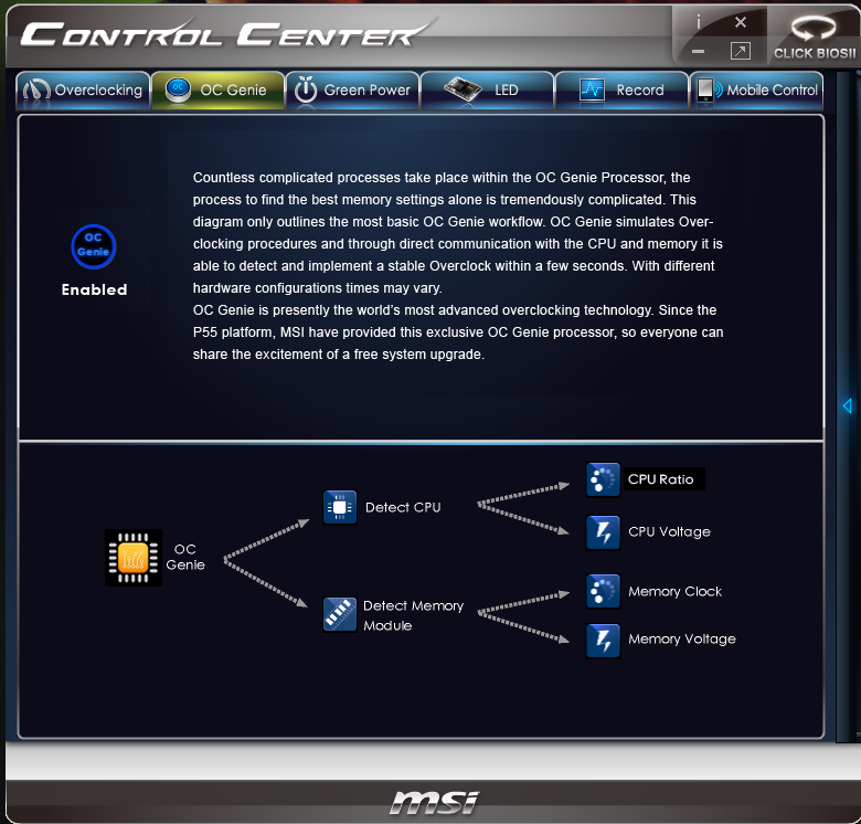

Drücke einfach auf den OC Genie Knopf. Done.
Damit läuft der 3570k mit 4,2Ghz ohne nur irgendwas einstellen zu müssen.
Sorry ...aber das ist "das Dümmste" was man machen kann ---> DAU OC halt!^^
Das stimmt ...aber man hat sich mit der Materie nicht wirklich beschäftigt & *ideal* ist das auch nicht. :)

Wie ich an deiner Signatur sehe, besitzt du gar nicht das MSI Z77A GD65, also woher willst du das wissen?
Noch mal, damit du es auch endlich raffst: die Werte sind per Default fixiert. Eine Erhöhung des Multis ändert diese beim MSI Board nicht. Ich besitze zufälligerweise das MSI Z77A GD65 und weiß schließlich wovon ich rede.
Deine Äußerungen sind eher die Dümmsten die ich gelesen habe, da du nichts anderes kannst als zu pauschalisieren ohne dich mit der hier jeweiligen (MSI Z77A GD65) Hardware auseinandergesetzt zu haben.
Wenn dein Gigaboard die Werte nicht per Default fixiert und wenn dein Gigabyte kein vernünftiges Auto OC beherrscht und alle Nebenspannungen auf gefährliche Werte setzt, dann tut es mir Leid für dich aber das heißt noch lange nicht, dass andere Mainboards genau so ein Mist veranstalten.
Doch es ist ideal, für diejenigen die keine Zeit und Lust haben sich mit der Materie zu beschäftigt. :rolleyes:
Übrigens nutze ich selbst OC Genie aber mit eigenem Profil, statt 42 Multi 45 und angepasster Vcore. Alle Spannungen liegen Im Bereich der Vorgaben von intel ohne dass ich diese geändert habe (Auto = Default).
Der Vorteil davon ist übrigens auch, dass man die Übertaktung mit einem Klick wieder rückgängig macht. D.h wenn ich die OC Leistung nicht brauche, ein Klick und das System läuft im ECO Modus, mit allen im Board integrierten Stromsparfunktionen wie APS.

Das ist schön, dennoch empfiehlt man kein "DAU-OC" ...^^
Wie gesagt, daß ist gängige Praxis.^^
Doch es ist ideal, für diejenigen die keine Zeit und Lust haben sich mit der Materie zu beschäftigen
Es ist "ideal" im Sinne der Zeitersparnis, mehr aber auch nicht ...^^
Übrigens nutze ich selbst OC Genie aber mit eigenem Profil...
Mein Beileid & ggf. fleißig mal "gegentesten" bzw. was solch eine Soft "wirklich anstellt"...;)
